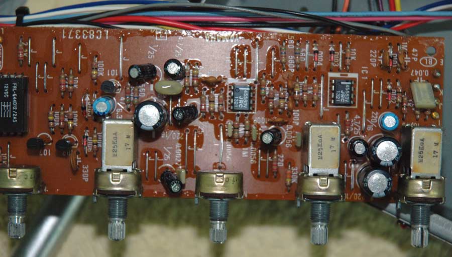

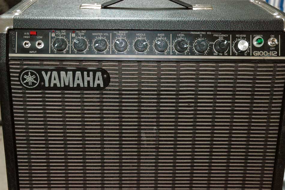

Köpte en Yamaha G100-112 som skrot och tänkte använda chassit och eventuellt högtalaren till nåt projekt. Förstärkaren sades vara trasig, och det hade enligt hörsägen "rykt" ur den.
Den ser ju ut såhär - fast jag glömde att fota den innan jag plockade i sär den, så denna bild är lånad på webben :)
Solid state rakt igenom, två kanaler med separata volymkontroller, vanlig tonstack, parametrisk EQ och fjäderreverb. Det verkar vara första modellen Yamaha gjorde, alltså inte II:an som väl kom senare. Det talar väl för att exemplaret är tillverkat gissningsvis kring 82-83?
En titt i aktern visade att reverbtanken är försvunnen.
Som synes nedan satt det en G12S-50 som högtalare, icke original. Det räckte med att ta bort baffeln för att konstatera att den var helt körd, sannolikt huvudproblemet med hela combon. 50-wattare i en 100 watts transistorstärkare, så det var förstås en tidsfråga. Högtalarens ålder talar för att den ändå hållit några decennier. Man har väl sällan kört på riktigt hög volym.

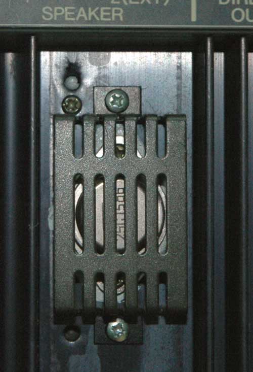

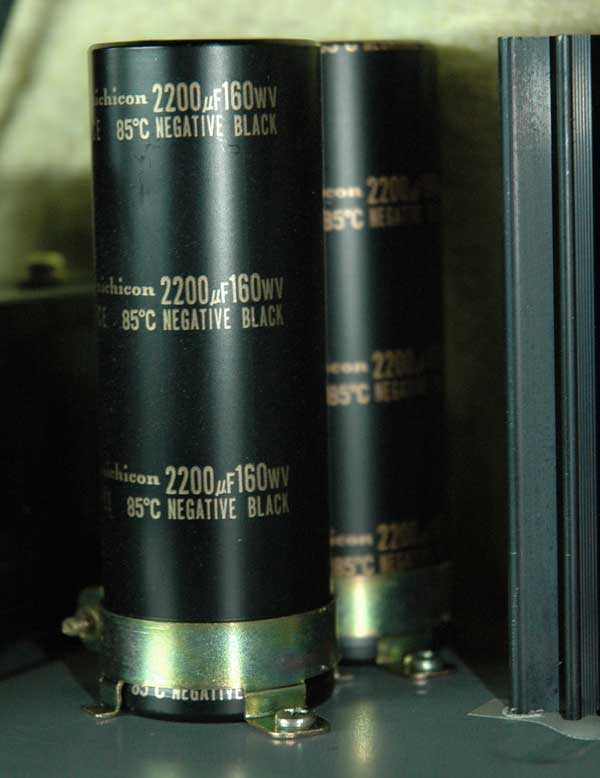

Öppnade chassit och var beredd på en eländig syn. Det var precis tvärtom. De svarta bamsekondingarna t.ex såg ut som om de var monterade i går, liksom sluttransistorerna. Yamaha har nte snålat på metallen när kylningen för sistnämnda ordnats, utan som "heat sink" tjänstgör en rejäl kloss med flänsar under chassit.
Inga brända komponenter, allt rent och fint. Pottarna fick sig en omgång kontaktspray.
Glaset till lampan var trasigt, liksom brytaren vars plastdelar helt enkelt upplösts i bitar inuti förstärkaren. Det hade man löst på det eleganta sätt som syns nedan, men med mängder av isoleringstejp runt (här är borttagen).
Efter litet putsning och fixning var det bara att plugga in i en extern högtalarlåda. Och det lät väldigt bra! Jazz och country sitter perfekt, och man förstår att steelgitarrister uppskattar dessa. T.o.m distkanalen var fullt användbar om man inte ska vräka på med metal. Har hört många rörstärkare som låter betydligt sämre än denna Yamaha.
Här blir det ingen rensning av chassi. Ska köpa en högtalare och en reverbtank tillsammans med lite smådelar så är det en keeper.
Om någon råkar veta vad det sitter för reverbtank i dem så är jag tacksam för tips.

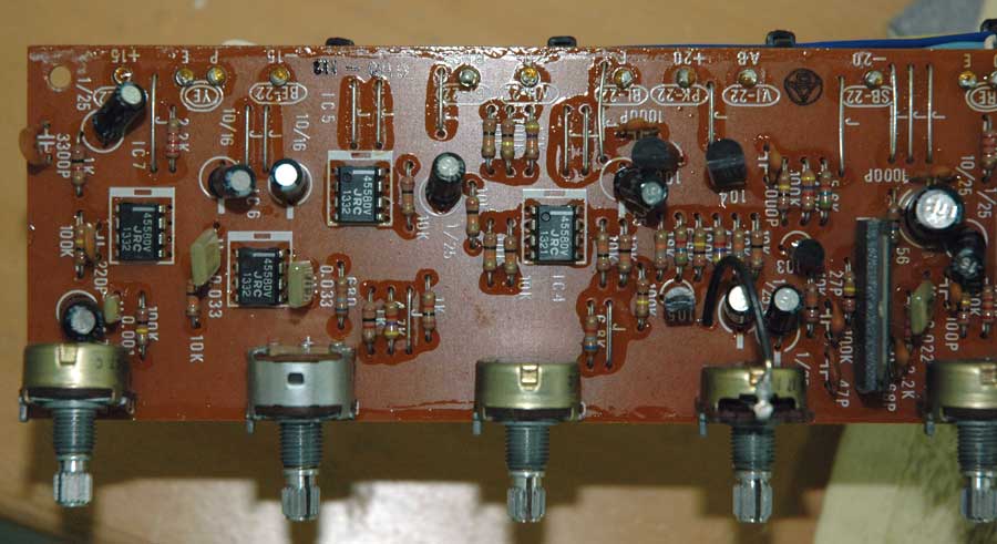

Det där är BRA grejor. Keyboardister älskar dom också. En rörpreamp framför så låter det ännu bättre. Fender-ish.
Men: jag TROR att jag har ett pappers-schema på en sån där liggande. Jag hade en sån för en 13-15 år sen, och fick fatt i ett schema plus en manul (köpt). Nu är jag inte helt 100 på om det var den nyare eller äldre, men reverbtanken kanske är samma? SKa jag börja leta?
EDit: Nope, det var inte samma stärkare ens, men nära. Och på schemat står tyvärr inget typnummer på tanken - MEN:
om din stärkare har samma driv- och recoverysteg så kan du kanske gå vidare:
Drivern här är nämligen en NJM4558D, dvs en dubbel och mycket vanlig OP-amp. Och då kan du ju kolla på andra stärkare/fabrikat med samma driver....säkert har nån av dom en märkning i schemat.
Finns säkert nån application note från Accutronics på nätet :-)
Edit II: Ser nu att alla dina optos är 4558. Saken är biff.

Tack för tipsen! Har laddat ned servicemanualen men där står inga spec på tanken, bara att det ska vara accutronics.
Kan man utgående från OP:ampen räkna ut impedansen?
Men jag ska kolla vad jag hittar
Har försökt bryta ur en del ur scheamt men det vill inte går. Det ser i varje fall ut som reverbdrivern (IC3) är en TA7220P..?
http://89.228.128.119/RemoteDownloader/download.php?hash=f7d2122fd8057b2394d308bddaa60103&file=G100112+YAMAHA+Service+Manual++-+EN.pdf

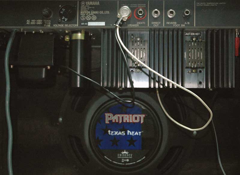

Det blev en 8EB2C1B reverbtank, men av märket MOD. Kinagrejer, men så får man testa det då också.
Högtalaren blev en Eminence Texas Heat. Tänker att den kan vara bra att ha för annat framtida bruk också.

Då var den här historien klar då, i det närmaste åtminstone. Den blev nästan för bra ;)
Överst lite "case candy" som följde med Eminencen :lol:
På nästa syns fixade brytare och lampa.
Sen hela förstärkaren framifrån. Som synes är rattarna nästa som ska bytas. (Bytte bärhandtag)
Så har vi aktern med Texas heat ikopplat. Ett fruktansvärt bra element, som jag känner att jag borde använda till nåt annat. Nåja, inget Yamahan behöver skämma över"
Sist det lilla reverbet från MOD vars klang lät helt ok. Men man fick vrida på ordendligt för att det skulle bli roligt, och då följde en massa brus med också.
Nu, efter mitt letande och utredande om reverbet, har förra ägaren hittat enheten i något uthus. Får se om de återförenas och vad som händer då:)
Sammanfattningsvis, satsade alltså ca 100 euro och en kväll på den, och det kan väl tyckas lustigt för en gammal transistorhäck. Icke för denna förstärkare! Kunde nog ha satsat lika mycket till om det behövdes :wink:
