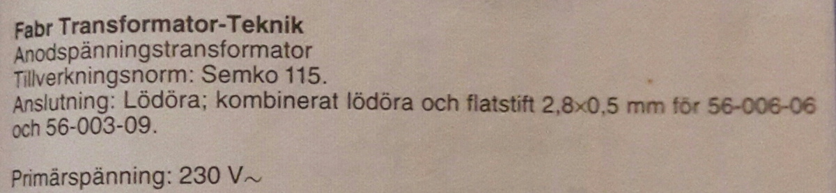

Post Re: ELFA trafo från ~1990, har ingen info om den.
Har en katalog nr 45 från 1996-1997
Där finns en liknade, se bifogad styckad bild bild
Tack ralvejd för bilden! Efter att du postat den fick jag samma bild från någon annan på ELFA som tydligen tyckte det var lite kul med rör och hade letat fram en gammal katalog!
Måtten stämmer precis med min även om inte bilden ser likadan ut. 200V anodlindning tyder väl på att det är 6-7 som är primären eftersom jag då fick en lite lägre spänning än nätspänningen på 1-5 (inte 1-2 som jag skrev) när jag mätte. Typen på de avklippta kablarna som satt kvar ser också ut som det var där nätspänningen kom in. Jag hade dock precis som Bosse gissat på 1-2 eftersom den lindningen sitter ensam på ena sidan.
Får se om jag använder den till något, nu vet jag alla fall lite mer.
Tack igen för hjälpen!
fredj wrote:
... Jag hade dock precis som Bosse gissat på 1-2 eftersom den lindningen sitter ensam på ena sidan.
Så är det. När trafos lindas på delade bobiner ligger alltid primären (nätsidan) på den "ensamma" sidan. Det är alltså 1-5 som är primär. Om du kopplar primären/nätet till lindningen intill glödtappen får du oönskat hög strökapacitans mellan nätspänning och glödlindning. Då du säkert kommer att balansera glödlindningen med t.ex. två st 100 ohms motstånd mot förtärkarens minus, kommer du få en liten parasitström mellan nätspänning och chassie. Om du kör stärkaren i ett ojordat uttag kan det i värsta fall märkas i form av att man får små stötar från den. Det är inte säkert att sånt märks i alla konstruktioner, men 1-5 är rätt inkoppling av nätspänning.
