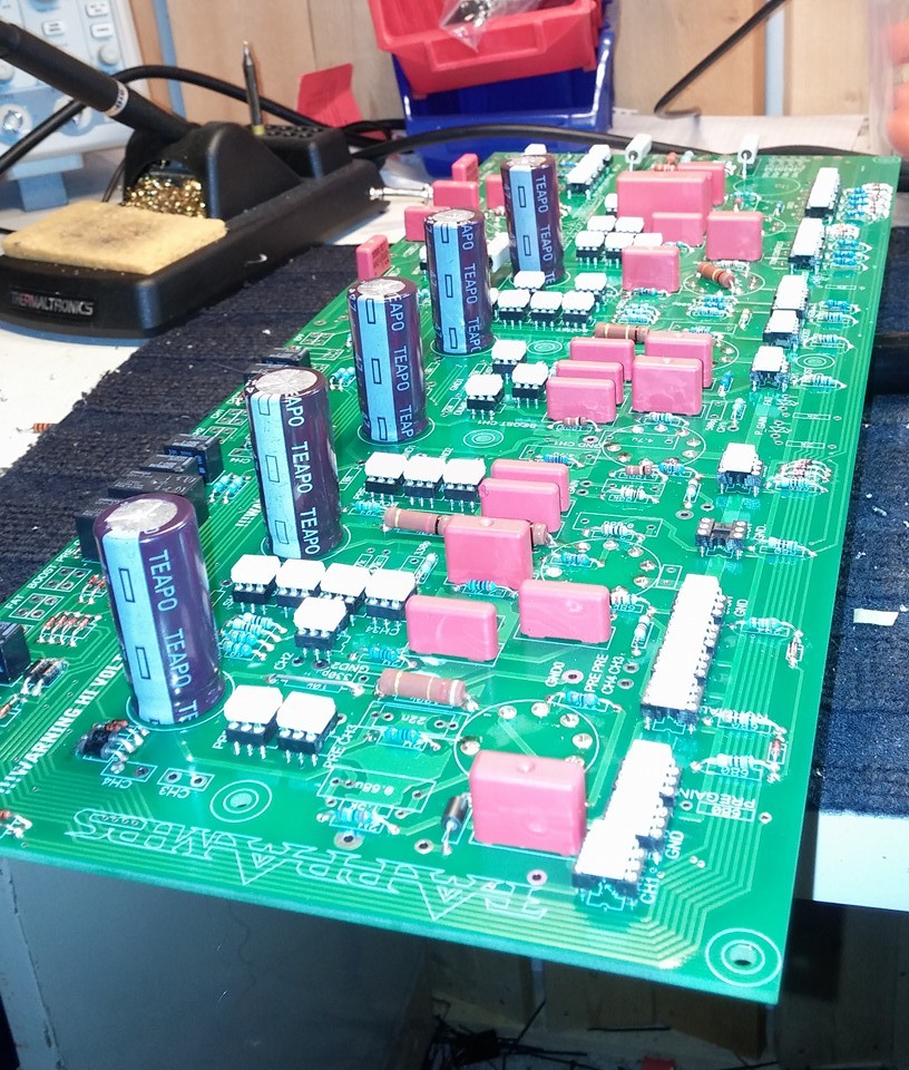

Man kan ju anordna PCB så det blir väldigt nära true PTP. Den layouten blir riktigt jädra bra och fysiskt stabilt.

Post Re: Om point-to-point VS kretskort
Såhär tycker jag :-)
Ingen som helst skillnad i ljud om rätt designat!
Hyfsat servicevänligt om man designar anslutningar och lödpaddar korrekt!
Precis lika driftsäkert om korrekt tjocklek på kort samt koppar valts, (kostar pengar)!
Helt överlägset om man vill ha många reläer/optos som switchar/ändrar på ljud/kanal etc.
Helt överlägset i byggtid!
Detta skulle jag inte vilja bygga Point-to-Point :-)

Den där oron över rörsocklar på kort tycker jag även totalt försvinner med hole through. Problemet där blir istället att lyckas få sockeln att lossna när man "vill" ta bort den.
