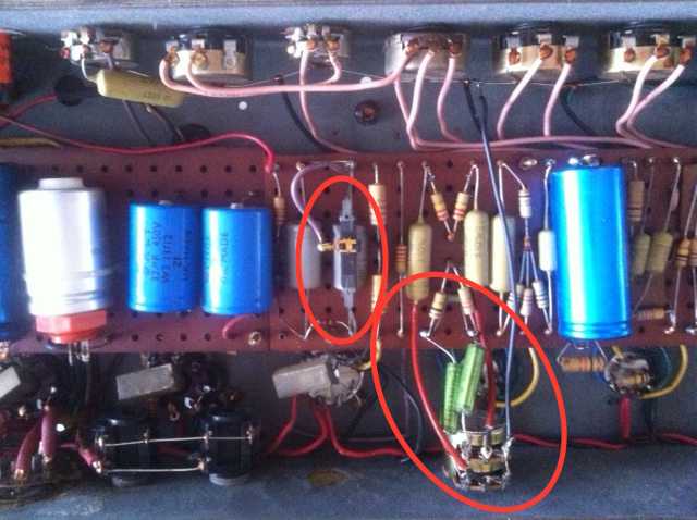

Vad skulle ni göra? Den här mastervolymen känns inte speciellt bra. Ska jag bara löda bort ekipaget eller går det att göra en bättre variant nu när hålet ändå finns där? Det viktigaste är att det är säkert så man inte riskerar nån trafo.
Och fråga nr 2; slidern som också är inringad är för att ställa bias misstänker jag? Den bara skjuter man åt ena eller andra hållet med en träpinne, typ?(när man ställer bias).

Post Re: Mastervolym super bass?
Jo det är den mastern som Jesper/Racing håller till skyarna o skriver om i var o varat annat inlägg.
Så det finns dom som gillar den helt tydligt, och någon risk att den skulle skada något finns inte.
Men personligen tycker jag den suger, varför ? Jo:
1. Har en stärkare feedback loop o presens kontroll som din stärkare har, så slutar presens kontroll fungera ju mer du rattar på denna mastern.
2. Den påverkar RC konstanten = tonen på stärkan, ju mer du rattar på mastern ju mindre frekvens kommer igenom.
minns att Gunnar labbade mycket med få ner volymen på sin Marshall och kom väl fram till typ: 20-30% med denna typ av master innan det påverkade tonen.
Jag har många gånger funderat på att göra den "ultimata" mastern för en plexi, men det blir så jäkla dyrt att special beställa pottat med 5 kolbanor.
Nä vill man ha en transparent master så är bootstrapped master den enda som gör det , men visst då får man förlita sig på gain/dist utan fasvändaren är med, men även där finns det lösningar om man vill ha det ljudet utan dom negativa effekterna jag beskrev ovan.
Fråga 2 svar Ja

Ok, tack för input! Så, om jag har MV på fullt, påverkar det signalen eller blir det samma som om jag skulle ta bort den? Isf skulle den ju kunna sitta kvar.

den påverkar hela tiden... grejen är att justera värden tillex värdet på dubbelpott kondingar m.m.... det du loosar i feedback går att kompensera för ....
Nej den lösningen KAN eller mest troligt kommer påverka ton även på full volym.
Denna lösningen gör dock INTE det :http://www.vilo.net/ppimv/ppimv.jpg
Har dock kvar samma problem som jag skrev om ovan , men betydligt bättre än den Jesper vill framhäva i vara o varannan tråd!

"Den här mastervolymen känns inte speciellt bra. "
Vad är det som inte känns bra med den? Ljudet? Utseendet? Rent principiellt tycker jag inte att man ska säga att den är dålig, alla mastervolymer har ju sina olika för och nackdelar. Jag kör både denna variant plus "standard 2203 master" och rattar in den combo jag tycker låter bäst, detta just i en Super Bass.
Bootstrapped minns jag inte hur den såg ut, det är väl Kevin O connors variant?
Håller med. "Den här mastervolymen känns inte speciellt bra", är en vag förklaring. :oops: Grejen är att jag nyss köpt denna och mest ville undersöka om det fanns någon variant som anses vara bättre. Samt att jag ville höra om det fanns någon risk med denna lösning. Det verkar ju som att den inte kan göra någon skada och då ska jag nog spela lite mer på den innan jag dömmer ut den helt. Har bara provat med två EL34:or hittils och har beställt en ny uppsättning på fyra som bör prövas först.
Vad har du för pot och kondensatorvärden på din? Någon bild?

Mycket felaktigheter blir det. Primärt är det inte en RC konstants fråga,vilken Owe för min del gärna får redogöra för hur han beräknar här i tråden,utan en lastfråga.
Iom det blir den formen av PPIMV som där sitter monterad i din maskin en fråga om ifall fasvändarens topologi är original Marshall (som därmed sätter utgångsimpedans),det blir en fråga om hur PPIMV pottens värden är satta (eftersom de i fallet är en resistiv last ur mer än ett perspektiv),och det blir en fråga om hur balanseringen sker av kondensatorvärden såväl in som ut.
Följdriktigt är det som är sant så långt det som Svullo skriver. Att du hur du än vänder och vrider på det har räven bak. Dvs,samtliga av lösningarna har sina för och nackdelar. De KAN genom eftertanke minimeras men de kommer alltid vara där. Fact of life.
Den andra lösningen kallas fö populärt Lar-Mar. Något som även det kan ifrågasättas (alltså inte funktionen utan namnet).
Att många av oss INTE använder Lar-Mar har givetvis sina rutiga skäl och randiga orsaker det med.

Tack för svar! Jag skulle alltså kunna laborera med andra värden på pot respektive kondingar om jag inte är helt nöjd? Vilka värden skulle du rekomendera?(Har själv inte koll på potens värde i dagsläget). Glad påsk!

Du,det med värdena bör det vara dina öron som avgör men vi kan lite summariskt säga att...om du ger det ngr sekunders logik så är det mindre,inom rimliga gränser, åverkan på ljudbild ju lägre värde potten har. Givetvis,eftersom den resistiva lasten förändras minst då från ytterläge till ytterläge. Inom rimliga gränser går resten att kompensera för.
"Problemet" är att det eg inte säger så mkt det heller eftersom det som egentligen bör avgöra är användningsområdet för PPIMV´n ifråga.
Mao,det skiljer lite i val (nu e jag allt annat än fullärd på området skall samtidigt sägas) beroende på om tanken e att det skall funka hemmavid på 65dB eller om tanken är att fokus för förstärkaren skall vara mellan 90dB-100dB.
Detta eftersom det där med räven bak spelar in.
Det finns fler aspekter. Helt klart. Har ju tex tagit del av mästers tankar och lösningar i sammanhanget,och som alltid har de merit. Bra där liksom.
Samtidigt anser jag,dvs en åsikt,att det är bra ju mindre komplex installationen blir. Mao är iaf jag beredd att inom rimliga gränser ge avkall på tex vad som händer ljudmässigt vid 65dB eftersom jag sällan är där å lirar på skrotet.
Förenklande är bra...tex för alla som står på en scen. Ju mindre skit inblandat,ju mindre skit som kan gå sönder,och det vet vi alla som står på scen att...en röris kastar alltid in handduken i slutet på soundcheck kring halv 6...mitt i ingenstans. Då är det bra med en simpel lösning eftersom en simpel lösning kan sannolikt lokale oppfinnarjocke reparera även mitt i ingenstans.
En av mina gamla tekonologimagistrar på gymnasiet sammanfattade det hela väl för mig en ggn som jag ser det.
-"Sann ingenjörskonst är att göra ngt mkt komplicerat väldigt enkelt eller att göra ngt väldigt dyrt väldigt billigt"-
Mao,det finns mer till detta än vad som möter ögat. Som alltid.
Förstå tekniken/logiken bakom men låt alltid dina öron ha sista ordet. Tekniken/logiken bakom är av yttersta vikt eftersom i annat fall förstår du inte vad det är du förändrar. Mkt enkelt... :wink:

Såg nu att det står A 1M x 2 på poten. Kanske blir mastern mer transparent om jag byter till 100 K x 2? På kondingarna står det 0,22 uF. Behöver jag justera dom om jag byter pot?

1 meg funkar men prova 250-500k logaritimsk annars kommer du får möe dist och dåligt driv extra kondingar bör vara mellan 5 till 10 ggr större än det som sitter där original för att bibehålla "original" sound vid full påställ....
men är en smaksak :mrgreen:

Alltså 250K(dubbel) eller 500K(dubbel)? Och vad sägs om 100K(dubbel)? Vad blir skillnaden? Ser att extra kondingarna är 10 ggr större än orginal så det verkar ju ok.

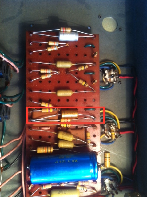

Hittade en extra filterkonding på 22 uF på kortet. Har ringat in den på bilden. Misstänker att den är till för att öka gainen i preampen på nåt sätt? Kan någon upplysa mig därom? :idea:

Nja.
Om du avser kondensatorn inuti den röda ramen är det nog en mindre elektrolyt för att AC avkoppla katodresistorn för steget det servar.
Isf är svaret ja på frågan. På så vis löser det steget en högre förstärkning. Bla elektrolytens storlek avgör det nedre "knät" till vilken frekvens elektrolyten hjälper till i den frågan så att säga.
Kort sagt,ju mer kapacitans ju längre ner i frekvens boostar kondningen.

vid 100 k (dubbel givetvis) så har du 100k mot jord vid full volym detta kommer dista väldigt mycket.... 250-500 är väl o rek...... kör man med hög volym på dvs bara dämpar det värsta så rek jag 1 meg

Racing wrote:
Nja.
Tack! Tror att super leaden har en 0,68 uF konding där och super bassen ingen(orginal). Vad blir skillnaden med att ha en elektrolyt där vs en signalkonding? Är det att den förstärker fler frekvenser pga att den är större?

Zven - Tack för svar! Tycker PPIMV funkar bättre nu efter att jag lödit bort en mod(en extra elektrolytkonding kopplad till V2a). Så den får bli kvar.
