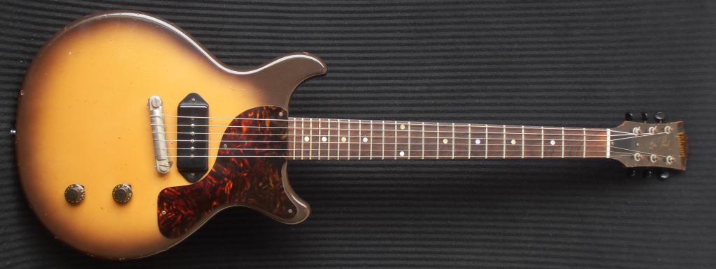

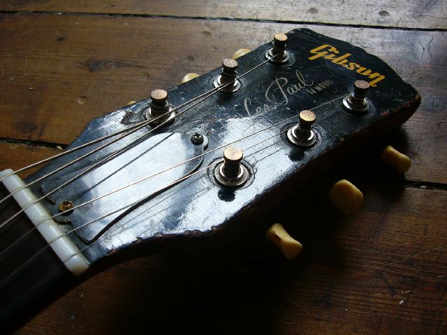

Har inte sett många i sunburst men inte dåligt alls. Nu blev inte beslutet inte alls enklare... visserligen en smaksak men jag vill få det rätt på första gången.
obs bild från två olika gitarrer inte samma.

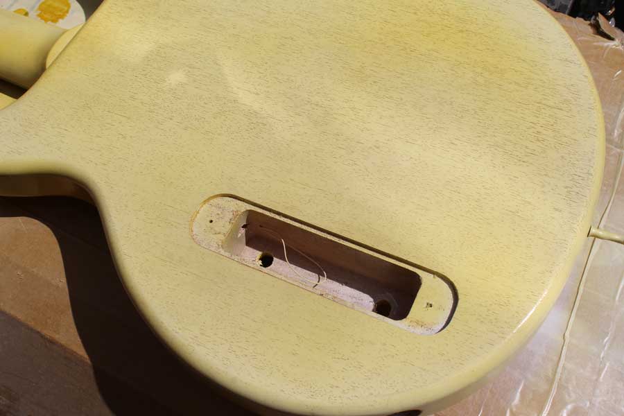

Det viktigaste delen i TV färgen och det alla exemplar har gemensamt verkar vara porfyllningen. För en så ljus mahognytyp vill man framhäva ådringen kan jag tänka mig.
Något som kan likna detta innan lackarbetet börjar
Men borde slutresultatet vara mörkare än det här eller verkar den här nyansen rätt?
