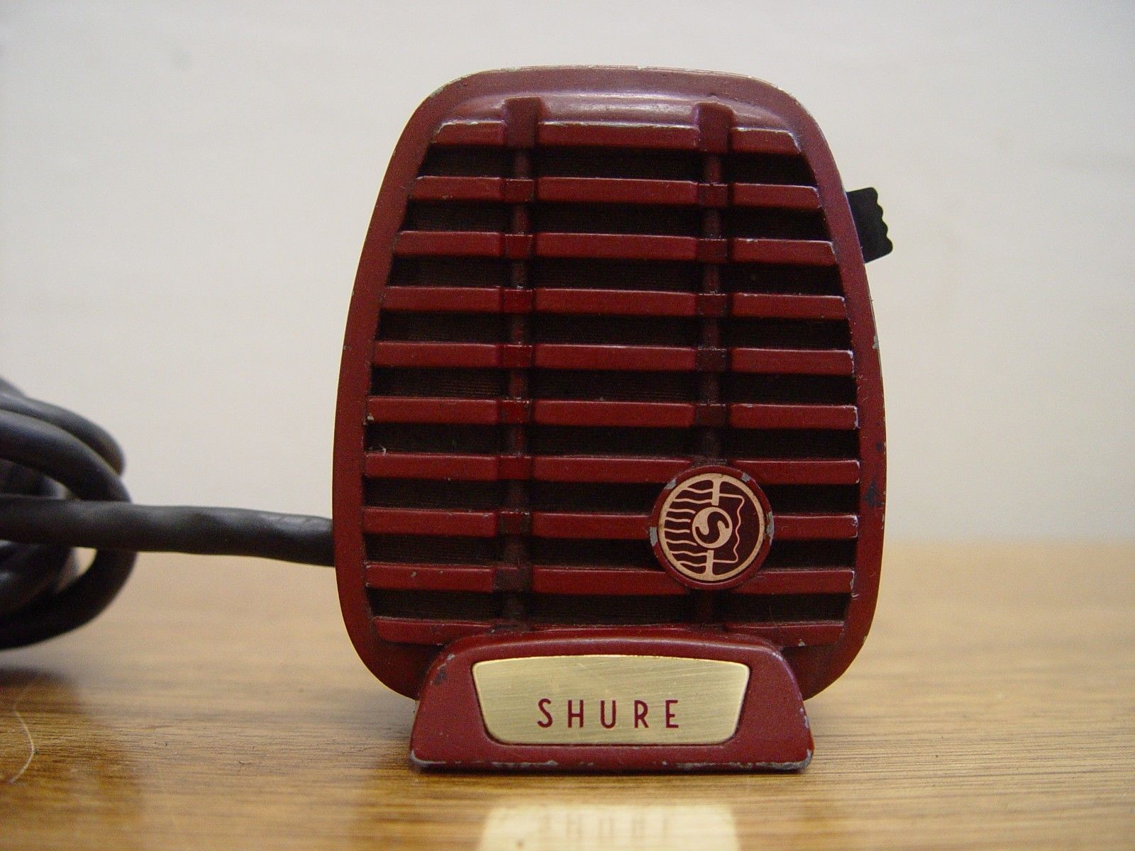

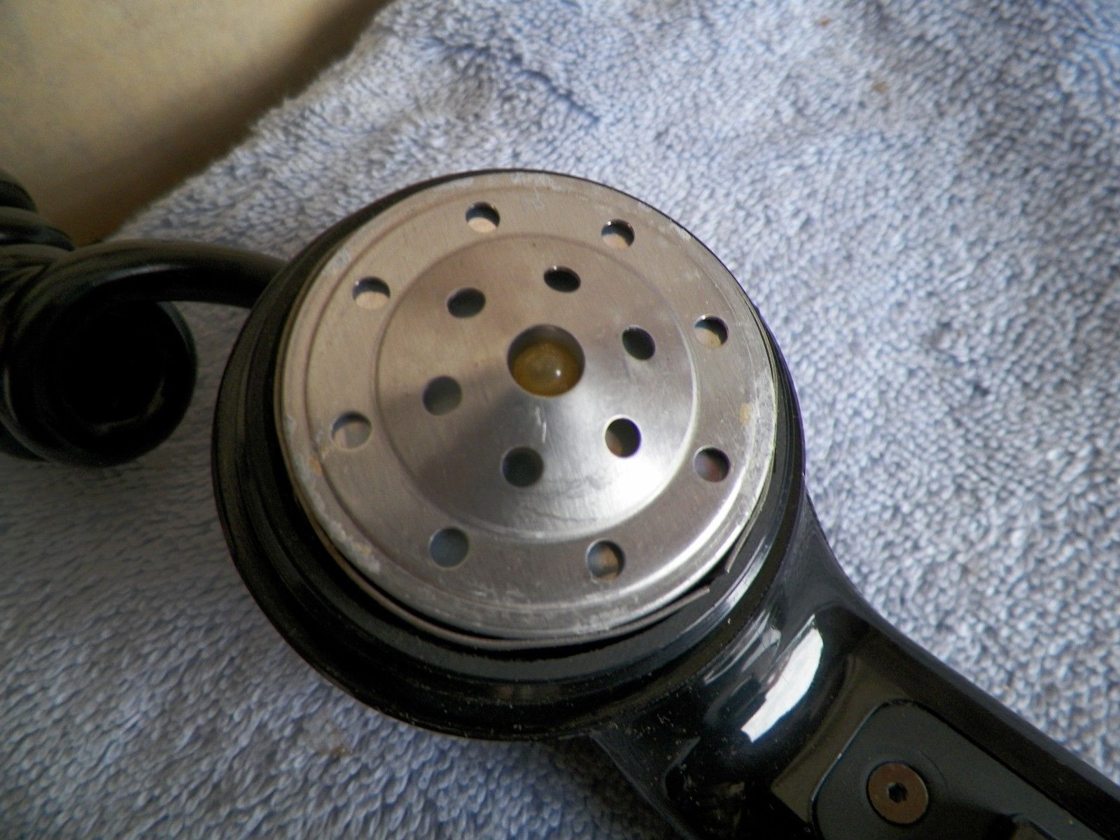

Tips: Hittar du gamla telefonlurar med CM eller CR element i eller gamla kommunikationsradiomikar från shure som det står CM eller CR på till ett bra pris så kan du göra klipp på mikrofonelement.

Rola, och Utah var ju också stora tillverkare som gjorde grejer som höll.
Det ska var Shure TH100 telefon
och kommunikationsmikarna är av nodellen CR 81
