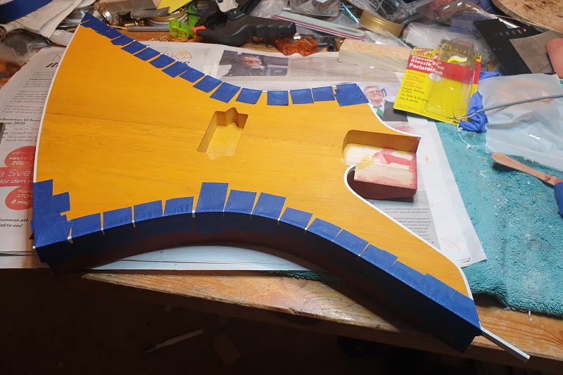

Post Re: Bojarnas sommar projekt 2018-2026
Två sista bitarna kantlist på.
Det knivigaste med att bygga 'bakvänt' -som jag gör här: Är nedtagningen av kantlisten över färdiga nyansytor. (Få kantlisten plan mot samtliga träytor på kroppen -utan att komma åt/röra träytorna.) Man får hålla tungan rätt mellan tänderna. På den här bilden är de två främre + den bakre kantlistbitarna färdigt nedtagna.
Tänkte även det kunde vara läge och köra en liten Q&A här; för att motionera Bojarnas geniknölar:
Ni som har rena linser; noterar hur de sista millimetrarna av kantlisten lägger sig onaturligt -i halsfickans undre kant. Detta pga av kantlisten ej har något stöd baktill -för att trycka ut den rätt i den frästa kantlist skåran.
Frågan lyder som följer: -Hur böjer man till kantlisten rätt -UTAN att använda värme?
/ Jonken

Framsidan blev ju väldigt bra Jonken! Baksidan kommer sig nog ännu mer med fler lager bets.
Vad gäller bets och användning som är mer kontrollerat är att ha betsen i lacken , dvs blir det ojämnt kan man slipa bort lacken och lägga igen. Samt att det inte suger så ojämnt som sprit/vattenbets gör. Nu pratar jag om båtlack, och det kanske inte går att mixa nitro med bets?
Gjorde en miss med detta på försommaren när jag gjorde ett sittbrunnsbord till segelbåten, det blev för stark färg med vattenbetsen. Hade jag gjort som varvet som byggde båten gör, dvs lackat klarlack först och sedan med mahognybetslack hade det blivit bättre. Nu blev bordet väldigt bra ändå på alla andra sätt, funktionsmässigt toppen etc, Men jag retar mig på färgen. Har satt det på blekning i solen...
Vad gäller bindingen, kan det vara milt våld?
/Lennart

Aceton eller?
27 Jul 2026, 22:26
Joined: 26 Nov 2008, 14:47
Posts: 4998
Location: Northbottom
rifle wrote:
Aceton eller?
We have a winner!
Helt korrekt 'R'. Aceton smälter plast. Rätt mängd -och gör den mjuk, böj -och formbar. Hemligheten är ju att stryka på endast där man vill forma böja -då aceton även löser upp limfogar.
Detta bygge är lite av ett undantag för mig. Brukar oftast köra spritbaserad, flytande bets. Det härdar ju STENHÅRT!
Ojämnheterna på baksidan är ändå helt OK tycker jag. Visst: Man skulle kunna stryka på mer bets. Problemet är ju att detta är lite knivigare; då man inte vill komma åt kantlisten med betsen.
Huvud orsaken till att jag valde vattenbaserat denna gång har att göra med nitro lacken -samt eventuell efterföljande relicering. Kroppen kommer att besprutas med Nitorlacks Golden Age klarlack. Den ger både en djupare vintage nyans + att den krackelerar lätt. Krackeliringsprocessen gör man genom att slänga in kroppen i frysen -och ta fram den till UV-ljus. En vattenbaserad porfyllare -samt bets effektiviserar just detta moment. (Detta arbete är betydligt mödosammare -med stenhårda, alkohol baserade botten arbeten.) Blir även intressant och se hur detta inhemska Al-trä reagerar -i samband med relicerings -processen. Blir definitivt lite spännande 'trial and error' snart... Kuriosa: Den översta bilden på den olympic-vita Stratan -med antenn svajarmren -är väder relicerad med Golden Age lack.
Sol och UV ljus är ju en naturlig 'blekare'. Vad är det för träslag på Ditt sittbrunnsbord? Var nyansen på träet ljust eller mörkt innan du betsade det?
/ Jonken
