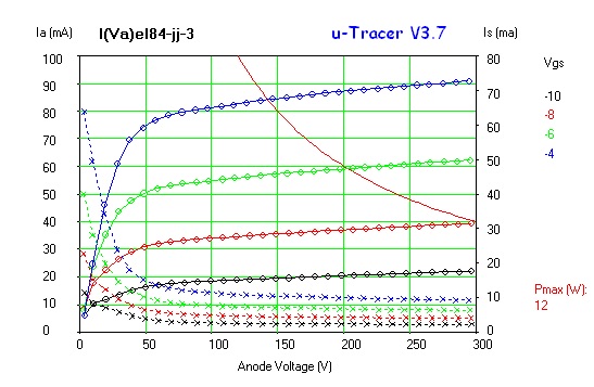

File comment: el84 anodkurvod
beneri wrote:
The Valve Wizard ( http://www.valvewizard.co.uk/se.html ) säger så här om g2-strömmen: ”...the screen current can be found either from a graph given in the data sheet, or by knowing that screen current is roughly a fixed ratio of anode current…”, och kommer fram till att g2-strömmen är ungefär 1/7 av anodströmmen när det gäller EL34. Om man kikar i El84:ans datablad ( https://frank.pocnet.net/sheets/084/e/EL84.pdf ) så tycks det förhållandet vara c:a 4:1, d v s att strömmen genom g2 är ung en fjärdedel av anodströmmen. Om max anodström antas vara 40 mA (12W/300V) skulle maximal ström genom g2 då bli 10 mA.
I databladet finns oxå exempel på driftdata i push-pull-koppling. Vid fullt ös (17 W uteffekt) är då anodströmmen 46 mA och g2-strömmen 11 mA. Borde väl betyda att medelströmmen i g2 i princip aldrig överstiger 11 mA. Med en 27V-zener skulle max effektutveckling då bli 27 x 0,011 = 0,3 W, och det värdet borde väl gälla bara en relativt liten del av tiden, så medelvärdet borde vara mindre än så. Tycker det borde var helt safe med en zener på 1 W, eller ...?
g2 strömmen är även en funktion av anodspänningen. Om man kikar på ett exempel :
ser man att vid låga anodspänningar stiger g2 strömmen
31 Jan 2022, 18:21

Ooops, det var lite att bita i. Tackar! Är det den undre kurvskaran, och den högra skalan, som avser g2-strömmen? Då frågar man sig hur låga anodspänningar man bör förvänta sig?
31 Jan 2022, 18:37
Det blev 2 kopior , ursäkta.
Ja, skalan till höger är g2 strömmen. De streckade kurvorna nederst är g2 strömmen.

Har du ngn uppfattning om hur långt till vänster i diagrammet man kan riskera att hamna?

Vid full utstyrning hamnar man (momentant, under insignalens positiva halvperioder) på kurvan för 0 V på styrgallret, rätt långt ut till vänster ofta... och momentant drar ju g2 en del ström, alltså.
Men momentanströmmen till g2 är inte avgörande för effektutvecklingen, det är medelströmmen.
