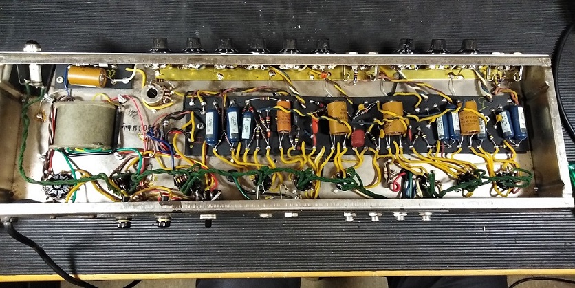

Idag har jag börjat översyn/renovering av en Deluxe Reverb -66 åt en kund.
Även den verkar vara helt orörd, men det är en Hagström-importerad och S-märkt apparat.
Tyvärr med Hagströms nättrafo som är gjord för enbart 220V, så det blir för höga spänningar på sekundären.
Högspänningen går att ta ner med ett annat likriktarrör, men glöden ligger 6-7% för högt. Är det något att bry sig om?
Jag har mätt elektrolyterna som alla visar bra värden och allt som har med dem att göra funkar fint. (Efter att jag bytt sekundärsäkringen som sitter på den ena lindningen enbart! Urdumt tycker jag!)
Nu vet ju jag att det kan hända saker om de får börja jobba efter lång vila, men intressant ändå att de är så fräscha.
/Sixten

Ser fin ut! Du får nog låta kunden bestämma gällandes PT´n. Går ju att reglera med en vridtransformator om man vill få ned spänningarna i den, men hade det varit min hade jag nog bytt PT´n. Kostar ca 1500 kr. Hur tänker du göra med elyterna? Byta eller inte?

"Recapping” a vintage amp can alter the tone significantly. If you were lucky enough to own a great old amp, why in the world would you want to alter the tone significantly? Read "Recapping . . . the Saga Continues"
Most “techs” make extra money by selling current-production parts and accessories that you probably don’t need.
Restoring a vintage amp does not mean replacing all the parts. “Techs” who routinely advise wholesale parts replacement often do so because they don’t have the knowledge and experience to diagnose problems. They are merely hoping that changing all the parts will fix the problem.
I often have amps sent to me AFTER they have supposedly been repaired elsewhere. Can you believe that a very well known shop replaced every single resistor and capacitor in an original ’60 4-10 Bassman, but failed to spot the actual problem – a bad choke? Hmm. I wonder if anyone in that shop had ever heard a real tweed Bassman... they thought the amp sounded great.
I’m sorry, but “any solder junkie with two beers worth of parts” (March ’08 VG) cannot make an old amp better.
Unnecessary parts replacement and poor quality repairs will ultimately decrease the value of your vintage amp. For some reason, techs who wouldn’t dream of replacing the original pots in a ‘57 Strat have no problem gutting a ‘57 Bandmaster.
All the new boutique amps out there are just fine. Most of them are very well made and should have no real servicing problems for many years. There is just one problem. An original old amp just demolishes a “clone” of the same amp, even if it is “hard-wired” and uses “custom-made capacitors.” Why? Because there is a LOT more to good amp tone than just copying a schematic!

Lynxtrap wrote:
Hmm....
"Recapping” a vintage amp can alter the tone significantly. If you were lucky enough to own a great old amp, why in the world would you want to alter the tone significantly" Han har ju dock rätt i att det kommer förändra tonen. Grejen är ju dock att ljudet kommer ändras till hur den lät när den var ny inget annat. Så frågan är ju vad ingången här är. Att han menar att man vill ha det gamla slitna ljudet och därav inte ska byta kondingarna när saker börjar sunka eller om han försöker påstå något helt annat.......
Samt vad han menar med recapping, byta filterkondingar eller rutinmässigt byta ut varje kondensator i sikte (vilket jag starkt tvivlar på att någon faktiskt gör).
Jag ser framför mig att man skickar sin Deluxe Reverb med nyligen bytta filterkondingar till Skip, och den kommer tillbaka förbättrad med gamla bruna Mallorys från 1965 i hundkojan :mrgreen:

Post Re: NAD - Pro rev. museiföremål.
Skip har säkerligen inte ändlöst med delar.
Han sa att det börjar sina i skrotlådorna.
Men även att han har folk som skickar alla möjliga
Gamla grunkor åt honom från 40,50 och 60talet.
Från gamla kyrkoförstärkare till tvn bara för att ha delar.
Som kan behövas.
Han förklarar så till och med katten nickar varför man inte behöver göra om 2 plugs kabeln till 3.
Men det krävs att användaren förstår sig.
Lyssna själv. Så behöver inte jag komma med dåliga förklaringar pgr länge sen jag lyssnade.
Även den mest kunniga kan snappa upp ett och annat.
Jack Darr boken säger han är ett måste för varje amp reparatör.

zoork_1 wrote:
Jag tror som sagt på devisen att låta vintagestärkare vara original så långt det är möjligt, sen har jag inte riktigt levt upp till det själv.... :oops:
Samma här. Men viktigare än att det ska vara original är att det ska låta bra och vara driftsäkert. Om man bara sparar originaldelarna så är ju ingen större skada skedd mer än att det kanske inte ser lika orört ut inne i förstärkaren. I kväll åkte den nya PT:n in. :)
