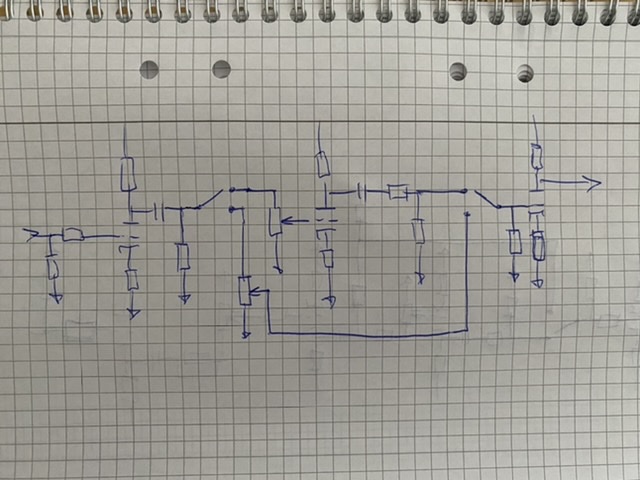

Min erfarenhet säger att risken för överblödning beror på hur mkt fräs/signal man trycker in i reläet som växlar mellan kanaler. Ju tidigare i kretsen man växlar i/ur ett gainsteg, desto mindre risk för överblödning.
Jag tror som Tubis i denna fråga.
Mest problem med interaktivitet mellan gain-kontroller har jag haft när jag matat dessa från samma punkt, utan separering, och haft brightkondingar aktiverade över gainkontrollerna. Utan brightkondingar är det betydligt mindre interaktivitet.
Snålvarianten är således det du ritat upp, fast med gallerläcka vid punkten R2. (Suhr kommer undan med den lösningen i sina OD-100 av vad jag kunnat utröna.)
En mer optimerad lösning enligt bifogat.

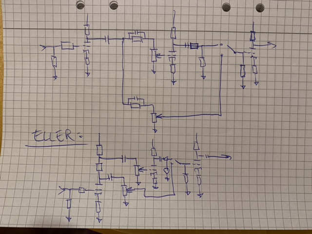

/Tom-Andrew

Har man 1M potar och små brightkondingar i storleken 100pF skulle jag vara så modig att säga att man inte behöver växla alls före. Det underlättar layouten. Reläet kan ju då både växla och döda bort det ena steget vid samma fysiska ställe i förstärkaren utan längre kabeldragning. Ska man ha gigantiska brightkondingar aka Marshall blir detta inte så bra dock.

Ett annat sätt att isolera potarna är ju med hjälp av motstånd före potarna. Eller medelst delade anodmotstånd (välj var du hämtar signalen till respektive läge - för max signal tar du ju signalen direkt från anoden eftersom anodmotstånden blir en spänningsdelare småsignalmässigt).
Allt detta ger ju dessutom fler möjligheter till voicing.
Ursäkta en kladdig skiss…
/Tom-Andrew
Tom-Andrew Din "eller" har jag inte sett innan. jag är väl bevandrad i att Ken F gjorde en fast lösing av detta, men inte sett din.
Om du inte har plankat lösingen från någon så cudos till dig, jag blir lite frusterad på mig själv att jag inte tänk på den , då den finns framför ögonen .
10 Sep 2021, 18:53
Joined: 07 Jan 2008, 16:03
Posts: 1653
Post Re: Switchning utan plopp och nybörjarsmällar
Tack för de glada tillropen! :)
Jag har inte sett den lösningen i någon förstärkare, även om den kanske inte är helt originell.
Inspirationen kommer från Friedman BE100 och Cornford MK50II där båda hämtar signalen till rena kanalens tonstack mellan anodmotstånden.
/Tom-Andrew
