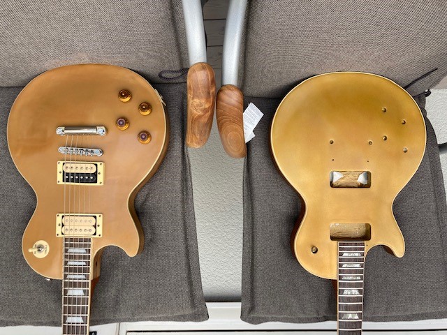

Hej! Har en gammal goldtop Gibson deluxe från -70. Tyvärr så var den lackad i fel goldtop lack och routad för humbucker, (nu tillbaks till minihumbucker). Har nu lackat om den med goldtop nitro från Northwest, UK. Tycker inte den färgen blev rätt, den blev för guldig och flammig, har också lackat en hpd med typ billack i guld, den motsvarar mer rätt kulör enligt mig.
Nu vill jag höra med er om vilken gura som ser mest rätt ut, det är deluxen till vänster och hpd till höger, (lite skuggor mm syns i bilden). Har ändå för mig att senare ex av Gibson goldtop drar mer åt guldhållet, men tycker inte dom ser OK ut?

Lägger in en bild här på min 73:a.
Antaligen inte lika grön och mörk 1973 som idag :D

Här har du goldtops från "the golden years". Av de två du lagt upp tycker jag den vänstra ser mer rätt ut. Synd att den är flammig dock.

Lackade med spruta eller sprayburk ?

Hej, med färgburk, ska nog göra ett frest med spruta, tror att färgen kanske blev rätt, men klarlacken på burk ställde till det.

Det är svårt att lacka med metallic lack , om du gör det med sprayburk måste du skaka flaskan hela tiden för annas lägger sig metall particklarna i botten och man får som du en "flamig" yta.
Proffs som sprutar metallic lack har en speciell spruta som har en "visp" i sig som rör om färgen hela tiden så det kommer jämn fördelad färg ut.

Ska det se rätt ut för en 70-Deluxe (50 år gammal lack),
eller en GT från 50-talet, eller som en Deluxe såg ut ny 1970?.

Den till vänster ser mest korrekt ut på bild. Just guld är väldigt svårt att lacka. Det är ett pulver man använder, det gäller att det blir jämnt fördelat och att det är rätt färg.
