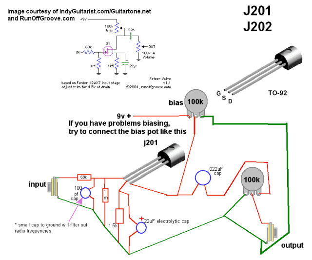

Det där är inte så knepigt att åtgärda, det räcker att använda en FET-transistor som du kopplar med förstärkning istället.
Den har ju hög inimpedans och även om du inte kör den som "katodföljare" så fixar den att driva ingången på följande steg utan problem!
Ett exempel på hur du kan göra, vill du ha mer "kräm" går det att göra en kaskadkopplad historia med två FET! :-)

Tece

Joined: 25 Aug 2008, 15:07
Posts: 207
Post Re: patetiskt pinsam fråga...
Quote:
Om jag förstått det hela rätt så är båda exemplen gjorda för vanliga mikar? Dvs det behövs en högre ingångsimpedans till piezozarna?
Nejdå, 1MOhm är tillräckligt för piezo, du kan ju prova att öka ingångsmotståndet till det dubbla eller mer
men det lär inte märkas någon skillnad! 8)
Jag har schema på en preamp med fantommatning avsedd att monteras i gitarren någonstans i gömmorna.
Kan det vara av intresse?
Tece
