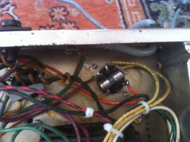

Sitter en säkring direkt vid likriktarröret på min Super reverb BF. Är det något som går att använda sig av även på en Princeton reverb?

Ser ut som din Super reverb BF går på fel tap, 240V är grön/svart, ser ut som din går på röd/svart.
Vi har väl 230V i Sverige?

Jo det har (+/- och oftast mest på plussidan) men tapparna i en fender PT är: 100V,120V,127V,220V,240V och 260V och då det inte finns någon 230V tapp så brukar man komma mest närmast specen med 240V tappen.
Mät din glöd och den kommer nog ligga högt typ runt 6,7V istället för 6,3V som den ska vara och med 240 tapp kommer du nog ligga rätt nära 6,3V och även dom andra späningarna i stärkan kommer ligga närmare original.
Så svart/grön är 240 V och röd/svart är 220 V? Ska mäta glöden och kolla.

Ja och nej
svart/gul är 220V
Svart/röd är260V

Ja då verkar det inte så bra att köra med svart/röd...

Har mätit glöden och den stannade på 6,1 VAC. Läste någonstans att denna PT (Schumacher 022806) även har tap för 230V. Och det finns fler färgkombinationer på primären: orange/svart, vit/svart, grön/svart, röd/svart och gul/svart. Kan röd/svart i detta fall vara 230V? Fast då borde kanske glöden legat på 6,3...

Nej och ja då skulle din glöd ligga rätt.

Det hela e rätt enkelt eg. Vad du kan göra,om du VET vilka tappar som föreligger,är att helt sonika DC mäta primären för resistans.
De tappar som är för högst nätspänning är de med högst DC resistans. Därifrån blir det hela bara tripp,trapp,trull så att säga.

Vad gäller färger på primärkablarna, så tror jag Owe titta på något schema från -76/-77, för någon 70- eller 135-wattare?
Kollar man ett schema för en tidig SF, som har exporttrafo inritad, så är stegen 117, 200, 210, 220, 230 och 240. Där är svart/röd 230 och svart/grön 240. Om det stämmer i praktiken är en annan fråga, men nog har jag för mig att svart/röd stämmer bra med runt 230 från väggen på BF och SF före -77.

Tror du är på rätt spår. Svullo var inne på detta när det gäller min trafo men enligt honom var grön/svart 230 V och röd/svart 240V. Jag mätte resistensen på primären och den var något högre på röd/svart jämfört med grön/svart så antagligen är grön/svart då 230 V.
Hursomhelst så bytte jag över till grön/svart och då hamnade glöden rätt, 6,3 VAC exakt. Plate voltage gick upp något från 256 till 264 VDC.

grön/svart är från början en 240V tap och röd/svart 260V tap, på senare scheman blir grön/svart 230V tap och röd/svart 240V.
Jag kanske blandade ihop dina stärkare, men fick för mig din var från 64 ?
