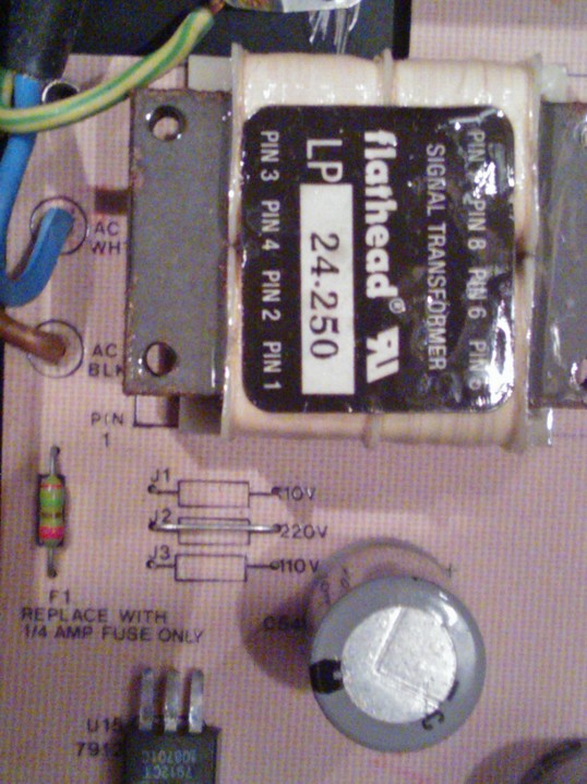

Har köpt en gammal rackeffekt (Rocktron), men är osäker på om den ska ha 115 eller 230 Volt. Bakpå står det 100/115 V, en nordisk kabel med skyddjord har installerats. Inuti ser det ut som på bilden.
Den fungerar bevisligen på 230V, men frågan är ändå om den hellre vill ha 115.
Nån som vet bättre?

Egentligen är det omöjligt att veta utan att mäta men såna här trafosar har vanligen dubbla primärlindningar för valbar 230/115V.
http://www.digikey.com/product-highligh ... ofile/1372
Den här är nog äldre med alternativen 110/220 V om man ska tro texten vid de jumprar som sitter på kortet bredvid trafon. Den är jumprad för 220V som det synes nu på kortet.
Men utan mer info så blir det mest gissningar.'
Enligt databladet så ska nättrafon ha sekundärt 24V CT (centertapp) @250mA eller alternativt 12V@500mA med parallellkopplade lindningar
http://www.signaltransformer.com/sites/all/pdf/LP.pdf
11 Nov 2013, 19:27

Tack för det svaret och länkarna.
Antog att det kunde vara såhär med trafon.
Man får väl anta att hela manicken ska kunna köras på 220V med tanke på jumprar.

Eftersom den är "jumprad" på 220 tappen så ska det funka fint med 230.

Om det verkligen är en jumper just för trafon vet man ju dock inte säkert även om det är troligt (min gissning). Den lilla skillnaden mellan 220 och 230 har ju annars ingen betydelse.
Man ser ju dessutom en av de stab ic, 7912 som sitter på kortet vilket gör att spänningsvariationer får ännu mindre betydelse. Gissar att man även hittar en 7812 någonstans för bade plus & minus 12V

Det gör man kanske, har inte burken öppen just nu.
Pottarna skraplar våldsamt, och den bär sig åt litegrann som om den får för hög spänning.
Å andra sidan borde väl headroom höjas i så fall? MInsta ställbara distmängd här är "En jävla massa dist" på 0-läge. Därifrån kan man öka till tio.
Men det lät baske mig inte dåligt. Hade tänkt restaurera och sälja, men det kanske blir en keeper...?
Njae. En sån stab IC levererar 12V ut nästan oavsett vad man stoppar in, iaf till uppåt en 30V. Så inget ändrat headroom.
Jag tror dock inte att du har fel spänningar utan någon har troligen redan ändrat jumpern till rätt primärspänning.
