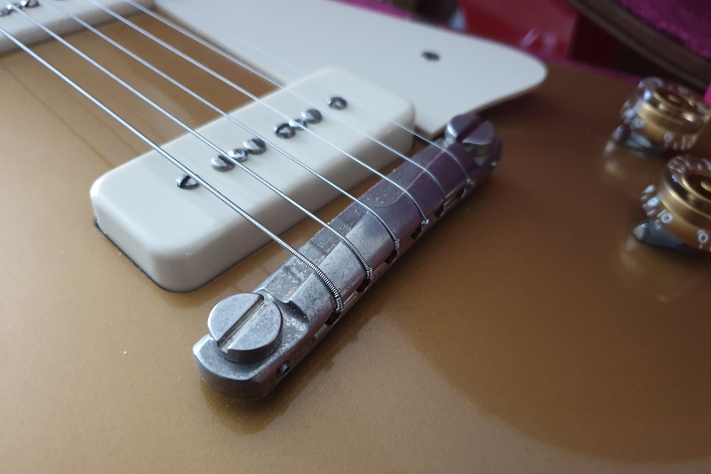

Köpte mig en begagnad Gibson 1954 Reissue Goldtop. Ett välspelat exemplar; som ändå var i hyggligt bra skick. När det gäller single, wrap around -tailpiece Gibbor: Måste man ju vara beredd på att erkänna fördelarna och nackdelarna i dessa instrument.
Fördelarna:
-Klangmässigt starkare och stabilare tonbild.
-Viktmässigt snäppet lättare.
Nackdelarna:
-Intoneringsmöjligheterna.
Sedan är ju P90 specifikationerna i alla Gibsons P90 Reissue modeller rejält dåligt designade. Blunt uttyckt: Både fräsning -samt monteringen av P90 -mickarna vakumerar ju ganska rejält. Dessa Reissue instrument ska ju vara nära autentiska kopior av orginalen från 50-talet. Det var ju så här gjorde man det back-in-the day.
Det är HÄR; som jag rekommenderar alla Er som fysiskt mår illa; när ett orginal instrument modifieras: Att sluta läsa i detta inlägg.
För mig är det inte acceptabelt med prylar som bara går halv-vägs; sett till min personliga kravbild. Och på denna gitarr låg mickarnas höjdposition för nära strängarna. Är man inte perfektionist; och kan leva med en 'puttad' elektrisk ton bild: Hjälper det klang fattigare aluminium stränghållaren/stallet till att gitarren ändå anses att låta OK -eller 'tillräckligt bra'. Dock min plan med denna gitarr var ju redan från 'gå' att rejält stärka instrumentets klangstyrka och klangbild. Detta genom att byta till ett fast -intonerbart stall: ABM 3021. Detta stall är smitt ur mässing; och ger en MYCKET kraftigare och bättre klangbild. Denna starkare klangbild hade givetvis blivit TOTAL overkill för de närliggande P90-mickarna -i instrumentet.
Ni som äger -alternativt; är bekanta med Gibsons vintage soapbar P90 mickmontering: Känner givetvis till hur monteringsskruvarna trycker ner en dal i P90 kåporna -för att mickkåpans kant bottnar i mick kammaren -några millimeter innan undersidan av micken bottnar. Man kan nästan säga; det är Dogear -montering; fast på Soapbar -tapp. P90 mickarnas under platta är böjd som ett V -enligt den gamla skolan. En stor fördel är ju att Gibson fräser golvet i deras Reissue mick kammare snett -i vinkel med strängarna. Detta vinklar mickarna rätt gentemot strängarna när de bottnar mot botten i kamrarna. Att fräsa om i dessa mickkammare innebär två utmaningar:
A.) Om detta skall göras professionellt: Bör fräsningen utföras i halsens -alternativt strängarnas tilt -vinkel över kroppen.
B.) Fräsningen görs över en välvd Les Paul topp yta.
Dvs: Detta ställer större krav på en kvalificerad instrument tekniker; att utföra jobbet korrekt.
När jag gör detta jobb; vill jag gärna ta ur det minsta möjliga mängd trä ur instrumentet. Jag brukar därför nöja mig med 5 till 6 mm i extra djup -om kravet inte är att mickarna skall 'deckas'/justeras extra långt ner på instrumentet.
Avslutar med en bild från min arbetsbänk -på de färdigt omfrästa mick kamrarna på min R4:a.
Fortsättning följer.

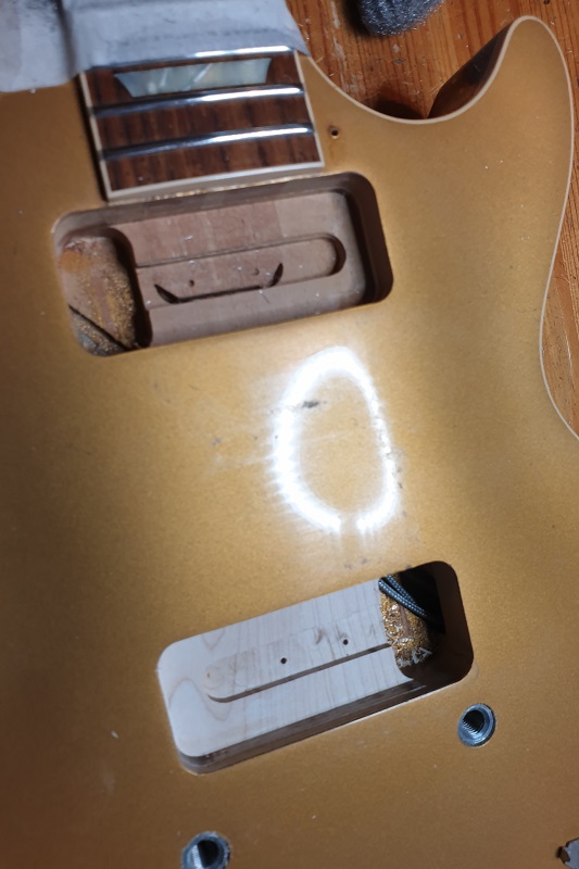

Fick gitarren klar igår. Men tyvärr pga tekniska problem på Ljudbojen; har jag inte kunnat posta detta inlägg.
Håller detta inlägg kort. Bifogar några bilder på 'eländet'. :)
Har Ni detaj -eller specs funderingar: -Fråga gärna. :wink:

Är fräsningarna i botten vinklade redan från början så att man får vinkel på mickarna redan från fabrik?
Som jag fattar det ska du vinkla lite mera då du fräser djupare?
Är det inte svårt att komma åt med vinkel utan att fräsa in i sidan på hålet, eller går du inte så nära med fräsen och handjagar bort det vid kanterna?

Jepp. Fräsningarna i botten på mick kamrarna är frästa i vinkel från fabrik. Soapbar -mickarna är även monetrade utan fjädrar. Det finns inge pad/skumgummi etc etc -under mickarna. Dessa är endast pressade med monteringsskruvarna mot golvet/botten i de vinklade kamrarna. Man behöver ju inte ha gått på chalmers -för att räkna ut hur mycket onödigt oljud detta innebär; när P90 mickar nypta -alternativt ligger och dallrar inne i kåporna direkt monterade direkt mot träet i kroppen. Det brummar och skriker 'djävulen' -oavbrutet. Detta speciellt överstyrt. Det finns ju en tell-tell i detta (som jag nämnde i ett tigare inlägg här): Monteteringsskruvarna för P90-mickarna; trycker ner/bångnar soapbar -kåpan. Detta pga av att kanten på kåpan bottnar före micken inne i kåpan. Och vill man inte att micken inne i kåpan ska ligga och 'dallra' inne i soapbar kåpan: Måste man dra åt monteringsskruvarna lite för att micken skall klämms fast. Detta är O-OPTIMAL mick montering DELUXE!!!
Att direktmontera brumhämmande humbuckers är ju en sak; men när det gäller enkelspoliga mickar; som SC och P90: Bör man kunna tänka en liten bit längre...
Jag tror att på den första bilden jag postade i tråden; går det att urskilja Gibson fabrikens orginal fräsningsdjup. Den är väldigt grund: I runda slängar bara; typ ca 3 till 4 mm djup. Det är mot denna yta som kanten på P90-kåpan bottnar mot. Eftersom själva P90-micken; inne i kåpan ej är monterad med några fjädrar -eller vaddering; kläms micken fast mellan toppen på kåpan -och golvet på mick kammaren. Det erbjuder alltså inga som helst höjdjusterings möjligheter på mickarna i gitarren. Likt Dogear -montering; som ändå oftast har iaf någonting som trycker emot under ifrån.
För att omfräsa i dessa P90 kammare; måste man bygga en fräs jigg; som är vinklad i halsens tiltvinkel -eller 90-grader mot strängarnas vinkel över kroppen. Något som kräver kunskap; då toppen på gitarren är inte rak -utan välvd.
Så här fräste jag:
-Jag började med att välja en av mina styvare fräsmallar som hade ett tillräckligt stort hål -för att cleara hela P90-hålet. (I mitt fall föll valet på en fräsmall för bakre tremolo kaviteten på ett Strata svaj.
-Sedan tillverkade jag upphöjningar/pelare -att sätta under den styva fräsmallen -för att få den rätt vinklade ytan för fräsen. (När det gäller upphöjningar för halsmickskammaren; måste de två främre -utgå från greppbädan.)
-Jag använde en manuell hand överfräs -med en lägre guidad bits/stål.
-Jag använder en större guideskiva i genomskinlig, tjock lexan-plast på min överhandsfräs -för dessa typer av frihands fräsjobb.
-Jag började med att fräsa med hålet i mitten för P90 mickens polskruvar. (Detta då man fortfarande hade tillgång till guide hålen i kaviteten.)
-Följt av botten på mickammaren.
-Lite putsning i väggarna i övergångarna.
-Fördjupade borrhålen -för mickmonteringsskruvarna.
-Om monterade mickarna med styva fjädrar.
Egentligen ganska lik procedur som jag hela tiden gör i de för snålt frästa halsmickskamrarna på Gibson SG:s -fast på ett lite krångligare sätt. De flesta SG:s har ju inte någon välvd topp.

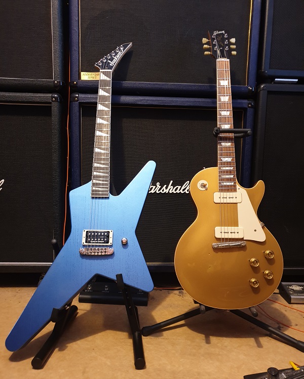

Ikväll kommer R4:an att verkligen bekänna färg. Den kommer att ställas mot det klangmässigt fläskigaste jag har i mitt stall. Detta i ett gemensamt bandsound. Blir kul och se vilken av dessa som får bära klang-kronan! 8)

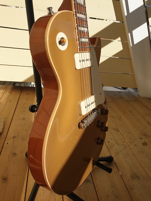

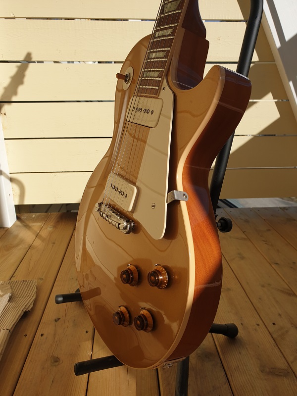

Har nu haft tid -att spela lite mer på denna R4. Något som givetvis givit mig möjligheten att verkligen jämföra; och fin-lira in höjdinställningarna -samt polinställningarna i båda mickarna på gitarren. Det enda andra jag gjort; är att byta från speed knobs till bell knobs på den.

CarlM wrote:
Vilken av dem vann? :)
Snygga fräsningar. Jag tänkte förresten på en sak. Om mickkåporna är för djupa (eller för höga) och det skapar problem med att de bottnar före micken. Borde man inte då kapa kåpan så att micken bottnar före kådan? (Jag har en R6:a, så ämnet är riktigt intressant.)
:) Det var jämnt skägg. (Den blåa är ju ett super exemplar; som är väldigt svår att slå.)
När det gäller de flesta; så ska de inte bottna. Detta varken i kåpa -eller bottenplatta. När mickar bottnar så medför detta endast oljud och rundgång. De ENDA gånger dikt direktmontering (ala EVH Frankenstrat) fungerar hyffsat; är med en humbucker mick. Med övriga typer av mickar innebär direktmontering endast mer nackdelar -än fördelar.
Exempel:
Min R4 var väldigt rundgångskänslig innan modifiering. Efter modifiering: Inte alls. Och det är exakt samma mickar på gitarren båda gångerna.
Mina orginal har riktigt korta mick kåpor. Där bottnar mickarnas bottenplattor emot kroppen. Och dessa instrument är ENORMT rundgångskänsliga.

CarlM wrote:
Jag tänkte förresten på en sak. Om mickkåporna är för djupa (eller för höga) och det skapar problem med att de bottnar före micken. Borde man inte då kapa kådan så att micken bottnar före kådan? (Jag har en R6:a, så ämnet är riktigt intressant.)
Hur högt mickarn akommer (förutsatt att avståndet till strängarna är samma) styrs av halsvinkeln.
Mellan 1952 till 1957 ändrades den ett flertal ggr från typ 1grad till 5 grader. pga att man labbade med olika stall....
Det gör att en 56 med TOM kommer naturligt få mickarna högre upp ur kaviteten.
Varken mick eller kåpan bör bottna helt i kaviteten, kåpan går att kapa om det skulle behövas eller ta längre skruvar.
