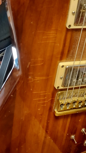

Post Re: Krackelering riktning
Jag har samma erfarenhet, krackeleringar blir på tvären. Detta från en gitarr jag själv byggde och var med och lackade med nitro. Min kusin blåste på lacken, han grejade mycket med bilar på den tiden.
Tror det var 1980 som lackandet gjordes. Det som syns tydligt är att det är inga krackeleringar där lacken är tunnare, utåt kanterna där jag dels slitit på lacken, dels slipat något mer än i mitten, vad jag minns och kan se. Det är nog naturligt att det blir mer i mitten än på kanterna om man inte gör särskilda åtgärder, blåser extra där m.m.
Ljusskillnaden på snedden i nederkant är något som kom med i kameran, kan vara ngt ljus etc, finns inte annars.
/Lennart
