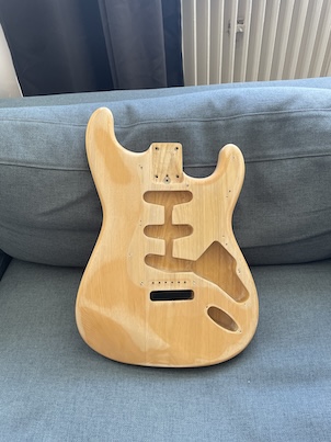

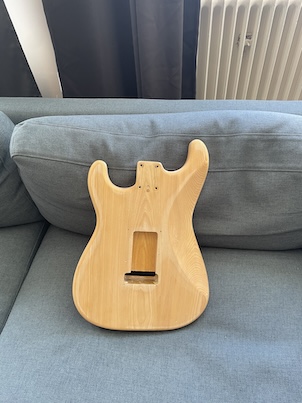

Som av en händelse råkar även jag vara i slutfasen i att renovera en Ritchie Blackmore signatur Strata. Har nyligen fått tillbaka min ask kropp från lack. Jag har även hämtat hem en av mina orginal '70 Strator -för en del referens + mått mm. Bara hojta ifall du vill ha bilder.
Kul! Jag har redan en riktig 73:a fast med rosebräda och i ärlighetens namn gillar jag utseendet bättre än mekaniken på den tidens strator så därför blir det inget treskruvsfäste eller tidskorrekt gjutet stall eller polylackad kropp. Inget fel på det, men jag föredrar specarna som de var fram till 65 om jag får välja och det får jag ju, så bakdaterar jag den lite. :) Halsen är fin så den får behålla poly-lacken. Men när kroppen ändå måste lackas så kan jag jag ju välja den lacktyp jag vill ha. Så här ser förresten kroppen ut innan jag gjort något med den.

30 Jun 2025, 12:28

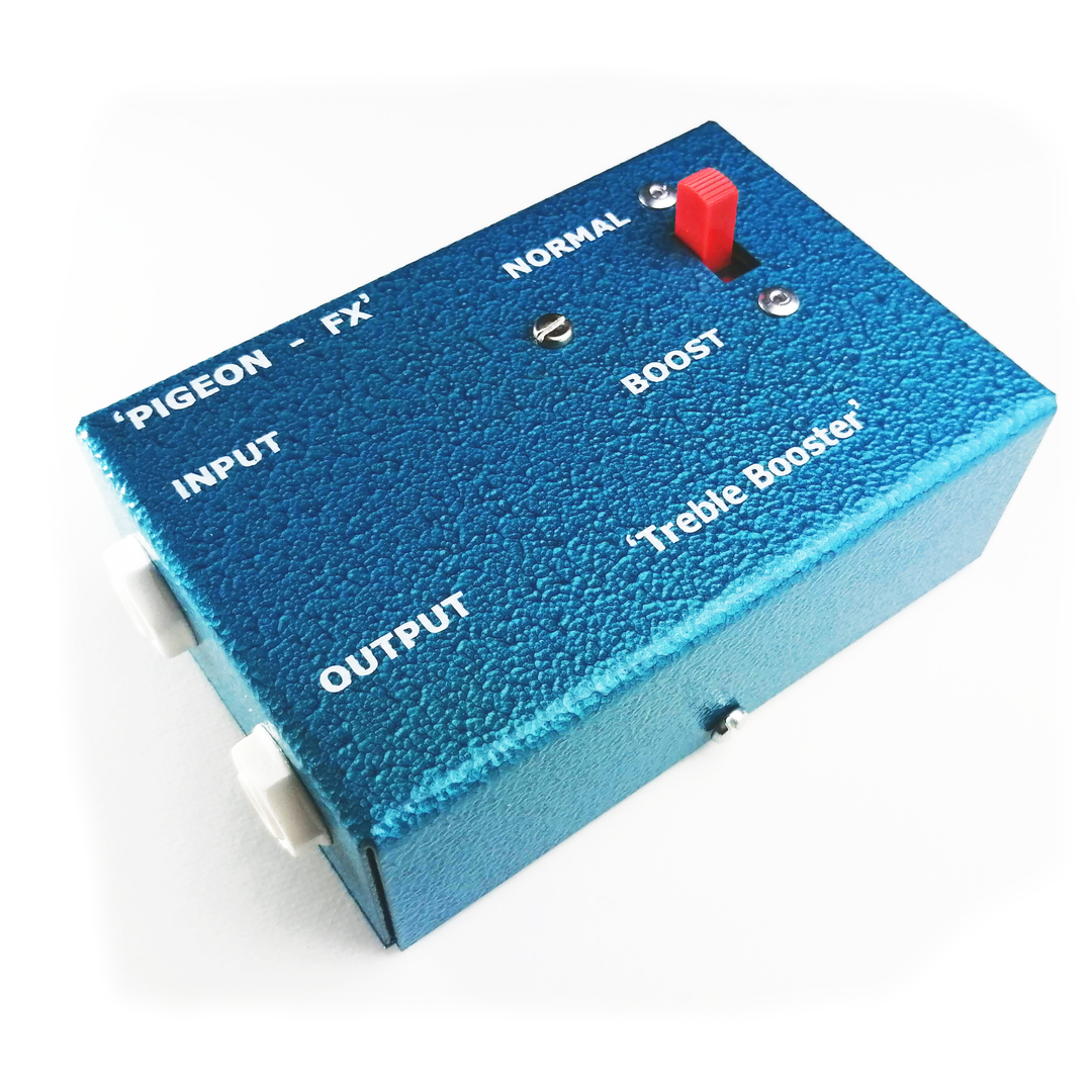

Om det är post -1973 ljudet så finns ju tydlig denna också med aiwa-bost
01 Jul 2025, 15:30
Joined: 04 May 2008, 18:00
Posts: 3543
Post Re: Del 1: Sommarprojekt - Klarlackad Strata '72 RI
Kul pedal! Jag är inte ute efter att försöka klona Blackmores ljud, men man blir nästan lite sugen på en AIWA-preamp. :) Nä min Himmelstrutz UnderOver får fortsätta att sköta treble-boostningen åt mig.

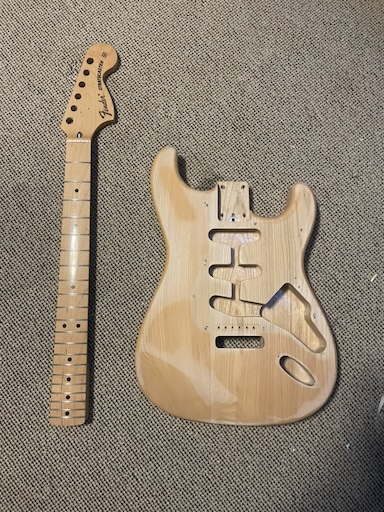

Då var de två viktigaste byggstenarna på plats. Båda från 72 reissues. Snart dags att börja slipa kroppen och plugga igen de enorma stämskruvshålen i huvudet för att kunna borra om dem för tidskorrekt F-mekanik.
Det ser ut som att alla delar utom mickarna kommer att bli Fender-original (bortsett från potar och switch som blir lite mer påkostade grejer).

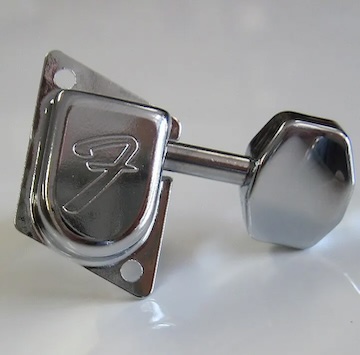

I fallet med min hals så har den tidigare ägaren av någon anledning försökt montera annan mekanik på den och borrat upp hålen och dessutom borrat upp hålen lite olika mycket i det olika hålen. Till slut verkar han ha gett upp och beställt en ny Mex-hals till gitarren och sålde den gamla japanska halsen till mig via Tradera. (Min hals skeppades i en Mex-hals-kartong, därav slutsatsen.) Om jag ska spekulera vidare, så tror jag att förra ägaren hade stämningsproblem och som många andra trodde att det var mekaniken, (vilket det nästan aldrig är) och bytte till låsbarmekanik (som nästan aldrig ger bättre stämningsstabilitet). Originalsadelen som ser orörd ut verkar han inte har rört, så den kommer antagligen behöv lite pyssel för att min gitarr ska hålla stämningen. Eventuellt får det bli ny bensadel tillverkad av någon bra gitarrmakare som till exempel Åke Björnstad i Göteborg.
Så jag måste mäta upp hålen för att se om någon konverteringsbussning eller de bussningar som följer med Fenders F-mekanik funkar. Annars så borrar min kompis upp fina nya hål, pluggar igen dem och borrar nya som passar Fender-mekaniken.
Mekaniken du länkar till är Schallers motsvarande mekanik. De tillverkade F-mekaniken för till Fender tidigare, men idag har Fender en annan underleverantör. Mekanikerna är snarlika, men inte identiska och jag vill väldigt gärna ha det klassiska 70-talsutseendet med F-logga, även om det lite dyrare och eventuellt aningen sämre.
Det är förresten den här mekaniken jag tänkte köpa: https://de.fender.com/products/70s-f-style-stratocaster-telecaster-tuning-machine-set

18 Jul 2025, 18:21
Joined: 26 Nov 2008, 14:47
Posts: 4974
Location: Northbottom
Vill bara inflika; att Schallers mekanik är MYCKET, MYCKET BÄTTRE än Fender orginal. Och denna mekanik finns tillgänglig i Bla nickel -istället för krom. Bara denna nyansskillnad; gör att Schallers knoppar ser MYCKET, MYCKET BÄTTRE ut på ett äldre instrument. Eftersom ytan på schaller mekaniken är nickel pläterad (istället för krompläterad) -innebär ju också dessa går att relicera med vitvinsvinäger. Även detta en stor fördel -om man gillar den ner-nötta looken på hardware.
Schaller erbjuder ju dessutom antingen 8.8 mm -eller 10 mm bussningar till sina F-tuners. (Bara nämna vilka man vill ha i beställningen. Nämner man inget blir det automatiskt 8.8 mm.)

Obi wrote:
Aha, jag försår. Jag har själv F mekaniken original på en japansk reissue (dock tele 2003). Jag var övertygad om att det var schaller som gjorde dem. Fel alltså?
Jag vet inte när skiftet till den nya underleverantören (som eventuellt är Ping) gjordes, men Schaller tillverkade dem i alla fall från 67 till 93.
18 Jul 2025, 22:20
Posts: 3543
Många YJM-Strata ägare + '70 Strata ägare byter ju ut sina orginal Fender -knoppar mot ju Schaller knoppar. Orsak: Det som nämns ovan.
Fan, fan, fan. Då blir det inga F på stämskruvarna. Det är lika bra att köpa det som är bäst och i det här fallet är de dessutom billigare. Stallet är i nickel och jag tänkte att det skulle funka med krom-mekanik. Men nu får det stå S istället för F på dem. Det kan jag leva med. Jag ska ju ha den och spela på och inte för att läsa på. Tack för uppstyrningen. :)
18 Jul 2025, 22:24

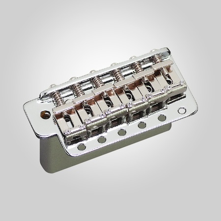

Men nu ser jag att GOTOH-stallet jag egentligen hade köpt till min Greco för att att uppgradera det med stålblock och som jag istället tänkte använda till det här projektet är i krom och inte nickel. Och var det inte så att stratorna vid den här tiden hade kromade detaljer? Så då kanske jag skulle hålla mig till krom och inte blanda krom och nickel. Schaller-mekaniken finns ju också i krom och jag har inga planer på relicering och gitarren kommer att se ny ut när den väl är lackerad, monterad och justerad.
https://g-gotoh.com/product/ge101ts/?lang=en
