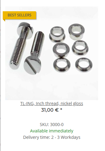

Har ingen gitarr med detta problem och har inte provat Lightning så det enda jag kan konstatera är att det ser konstigt ut med "uppnäsan"
Om jag själv skulle välja skulle jag hellre använda Fabers stålstolpar med distanser för att höja stränghållaren, då kan man ju använda den man tycker låter bäst samtidigt som det blir en tight fit.

Fabers lösning som jag postade tidigare tar ju hand om detta problem.
Distanserna höjer stränghållaren så att strängarna går fritt från stallet.
När stolpen sedan gängas ner i botten får du bra kontakt med både kropp och stolpe/stränghållare.
Sen får du ha hökögon för att se modifieringen.
What´s not to like ?

Blir inte Fabers Tone-Locks kostsammare -jämfört att beställa Hosco FIXER studs här Sverige?
Faber: https://www.faberguitar.com/TL-IGG-Inch-thread-gold-plated-gloss
Hosco: https://gitarrdelar.se/hosco-fixer-stallstolpar-guld-p-5774.html?cPath=57_404
Personligen föredrar jag Hoscos stolpar före Faber stolpar.

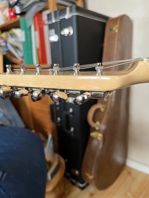

För egen del så är det känslan som brantare strängvinkel ger som jag tycker om med lägre strängfäste på en gibson.
Ljudet är inte så viktigt längre för man har väl insett att öva ger mer än att meppra i inställningar.
Håller helt med, desto brantare vinkel från stall till stränghållare, desto spänstigare blir strängarna att spela på och desto bättre ton får du.
Huvudsaken är att inte strängen lägger sig på bakkanten av stallet, då kommer kraften att vilja trycka stallet framåt istället för rakt ner.
Samma fenomen infinner sig på Fendergitarrer, får man inte tillräcklig brytvinkel över sadeln förlorar man ruskigt mycket spänst och ton.
Jag virar alltid upp olika många strängvarv på stämskruvarna för att försöka få en så jämn och kraftig vinkel som möjligt.

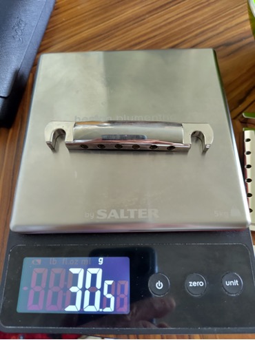

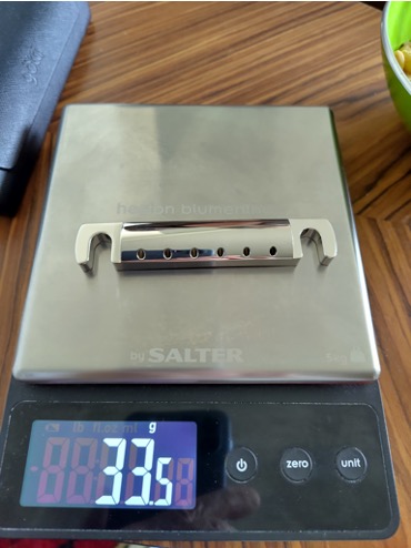

Vikt:

zoork_1 wrote:
Vikt:
Viktskillnaden här; kommer främst ifrån skillnaden hål-konstruktionen i dessa båda alternativ.
:idea: Orginal stränghållaren är försänkt i båda sidor av stränghålen. LSB'n är endast försänkt på ena sidan av hålen.
/ Jonken
