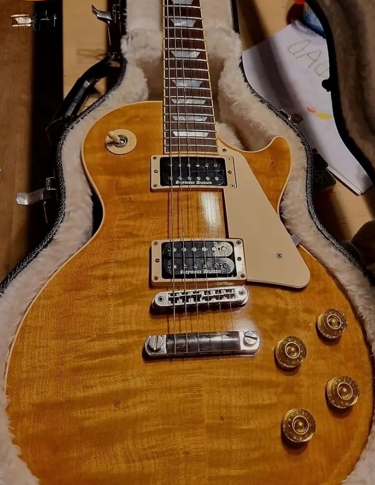

Okej nu skall jag babbla loss...
Hoppas ni uppskattar det för jag är lite okonventionell men det är efter mycket erfarenhet.
Jag har en Gibson Les Paul standard från 2015 med tunn hals men bred greppbräda den är ljus i soundet.
Jag köpte denna via Reverb, inte alls dyr förra sommaren ca 1620€.
Den hade väldigt otrevliga mickar. Seymour Duncan Black Winter.
Så jag plockade sönder mickarna och tog bort de extra magneterna två per mikrofon.
Svängde om halsmickens magnet (den vanliga för Peter Green modden).
Slipade sadlar och justerade allt.
008 strängar med 012 på Gsträngen.
Soundet blir ljusare och såklart mera sustain.
Dessutom alla mina acid rockhjältar spelade på tunna strängar och mina händer gillar kontrollen.
Och fan vilket drag det blev i den. Ett väldigt brett sound från tjockt Paf sound och P90ish till skrikande stallmick med mycket användbara inställningar och mycket treble på tapp.
Detta sound som Danny får här med sin 3pup black beauty rattas lätt fram.
https://www.youtube.com/watch?v=UbW9AUt_m8U
Jag köpte även DiMarzios double white Paf 59 ovaxade och DiMarzios tonpottar.
Men jag har inte kommit mig till att byta den låter bra nu.
Man får den där distinkta känslan får du inte till det med detta sound så hjälper inget.
Möjligen skulla jag kunna koppla ur allt och sätta i den nya elektroniken för att testa.
Och ta sönder saker och ting så lite som möjligt.
Nåja med denna setup har jag en jävla bred tonpalett.
Jag använder Peter Green modden mera som ett stöd till den ena eller andra micken.
Vill säga man kan skära bas i halsmicken eller sätt in lite bas i stall eller vad nu som passar till riffet man klinkar.
Det är super användbart.
Nåja när tittade på tonpottarna vid mick moddandet.
Såg jag något jag inte sett förr. Den hade mallory 0,047uf caps istället för normala 0,022 caps som jag alltid haft.
Och dessa var lödda mellan baksidan på tonpotten till tonpottens ena "lödlug" detta hade jag inte stött på tidigare.
Jag var van med att dom sitter mellan ton och volymkontrollen.
Min simplaste tonkedja är: Ny Nobels ODR-1, Super Crybaby från 1969-1971, Catalinbread Belle Epoch (med boosten innuti uppskruvad).
Och in i en Traynor YGL från ca 1973 100watts, Blackstar HT1 (min julklapp till mig själv) eller en Fender Tweed Pro junior som är på service.

salesman wrote:
Okej nu skall jag babbla loss...[...].
Tack för inlägget salesman.
Gillar toppen på din Gibson Les Paul standard.... 8)
Jag fixar tyvärr inte tunna strängar, trycker jag minsta för hårt så låter det surt.
Intressant grepp att ta bort två magneter, tänker att string pull och viss vasshet minskar.
När det gäller Danny Kirwan har jag alltid gillat hans gitarrljud, han lärde sig av en mästare... 8) https://www.youtube.com/watch?v=hsgXYgFnEtA

zoork_1 wrote:
Underbart klipp där!!!
Troligen en Showman på full fjong.
Intressant är att Danny använde ca dagens 009 strängar.
Och vad jag har svårt att tro men Peter lär ha haft ca 012 strängar.
Men jag tycker jag inbillar mig man hör i vissa klipp lite mindre sustain i Peters gitarr.
Men det kan ha att göra med förstärkare hur och var han står.... osv osv osv.
Tunna strängar gör att du har en lite "slide guitar" känsla.
Inte det mekaniska men man lyssnar lite intensivare.
Men jag gillar juh Buddy Guy, Jimmy Page och Henry Vestines ... lite slarviga spel.
Tillika som absolut rena toner och böjjningar är underbar....
Jag tog bort för säkert 20 år sen liknande magneter från en Gibson Classic ca 2001.
Där blev det ett low output paf liknande sound.
Vassheten eller treble är viktigt för mig har gitarren inte det så får den gå vidare.
Men men alla gillar olika. Och klart Wizz och Throbak skall testas ännu.
Jag har tjatat om detta förr men tipsar gärna.
Man kan lätt höjja en tex 440k ptoentiometer till lätt 600k.
Jag tror jag höjde en 440k till car 840k.
Med lite jobb.
Det är bara att skrapa motståndet tunnare. Motståndet är kolbanan i potten.
Men det viktigaste är bra trä i gitarren eller rättare sagt bra trä i halsen.
Danny Kirvans mamma var Jazz sångerska och pappa svensk och frånvarande.
Jag anser han hade genetiska förutsättningar för att lyckas musikaliskt med Fleetwood Mac.
Men LSD kom väldigt tidigt i denne känsliga mans liv.
Okej nu babbar jag igen.... sorry...
Men jag hoppas spelandet av nörd kortet fungerar....
06 Feb 2025, 11:46
