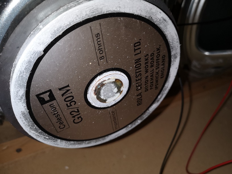

En bekant har en 4X12 som han köpte begagnad ca 1980. Lådan har stått i ett garage i 40 år ungefär. :shock:
Den låter väldigt trevligt gitarrigt, har bara testat den med rent ljud men lådan känns lite "rund" i soundet. Inget skrap eller annat missljud.
Elementen är Celestion G12/50M 8 Ohm.
Skulle vara intressant att veta ungefär när de är ifrån, och om någon har en koll på ungefärligt värde. Det finns en del liknande på Ebay för typ 7000:- paret, men det känns som lite häftigt kanske...
Tackar på förhand!

Saknas datumkod?

Obi hade kunnat länka till sidan där bilden hämtades, där finns en del matnyttigt:
https://www.bygonetones.com/celestion-date-codes.html

Jag har tillbringat hela gitarristlivet i stort sett med JBL, så datumkoder etc på Celestion har jag aldrig haft orsak att lära mig. Dagens nya lärdomar!
Modellnummer: T2684, dvs den modellen som det står på etiketten, G12/50M med keramiska magneter.
Datum: KK28, dvs 28 oktober 1977.
Vad gäller ett eventuellt värde låter detta smått fantastiskt, men så är det ju Reverb (jag tror inte att dessa är till salu för övrigt): https://reverb.com/item/83741125-vintage-celestion-g12-50-guitar-speaker-1979-uk-8-ohm?utm_campaign=affiliate_embed&utm_source=js_embed&utm_source=aw&utm_medium=affiliate&utm_campaign=https%3A%2F%2Fwww.bygonetones.com&sv1=affiliate&sv_campaign_id=1516167&awc=67144_1728765798_799bacfdfd9965292f57652d6be2935b
