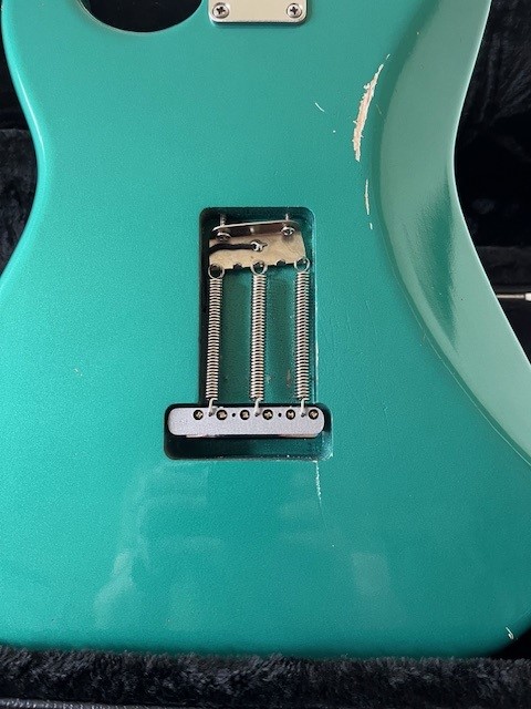

Jag har haft ett dussintal strattor och har kommit fram till vad som funkar bäst för mig
Tre fjädrar, rakt placerade. Det som jag upptäckt påverkar mest när det gäller att stallet går tillbaka till ursprungsläge vid svajning (håller stämningen) är att stallet ligger an rakt på de 6 stallskruvarna. För att uppnå detta måste man justera fjäderklon snett enligt bild, olika mycket beroende på vilka strängar man använder.

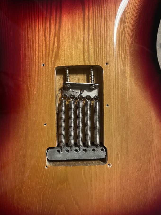

Då har jag testat med 5 fjädrar och de 9-42-strängar som satt den tidigare ägaren satte på strax innan försäljningen. (Det ska på 10-46 så småningom, men det här får sitta på medan jag håller på och labbar.)
Jag tycker att gitarren låter lite mer och livligare med fem fjädrar i stället för tre, men även om jag släpper på fjäderklon så att stallet ligger som tidigare med ett litet glapp mot kroppen, så känns inte svajet alls som tidigare och det funkar inte alls med fem originalfjädrar för min spelstil.
Så om jag ska köra med fem fjädrar så får det bli mjukare fjädrar, som jag har på mina andra två traditionella strator.
Nästa steg blir att prova tre fjädrar justerade för jämnt drag, enligt länken ovan.

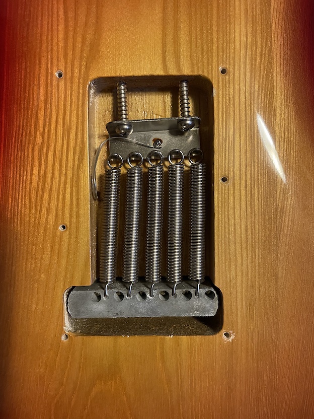

Jag ser nu att jag vinklat klon fel i all hast igår. Jag rättar till och provar igen. :oops:
Då har jag vinklat åt "rätt" håll så att E6-sidan får hårdare fjäderdrag än E1-sidan.
Gitarren låter väldigt bra, men svajet känns svårjobbat vilket inte är så konstigt om fjädrarna är dimensionerade på 50-talet för betydligt tjockare strängar än vad som sitter på den här. Men jäklar vad gitarren börjar bli bra efter lite justerade här och var. :D
Nästa sak är blir att testa JTM's tips, även om inte Jeff Becks svaj-spel är något som jag använder mig av i den musik jag spelar. Men att få jämn fjäderbelastning låter som en bra idé.
Sedan får jag fundera på om jag ska prova mjukar fjädrar, eller låta gitarren vara helt original som den är nu. Till och med tre-läges switchen är kvar, men det funkar ganska bra att peta i mellanlägena, även om man inte ska förlita sig på det live...

Jag kör med tre fjädrar, rakt placerade. Har testat runt med fyra eller fem, men tycker ändå att tre är bästa kompromissen. Jag använder darrspaken rätt frekvent och tycker att det blir för stelt om man har fler fjädrar än tre. Allt här i livet har ju sina för och nackdelar.
