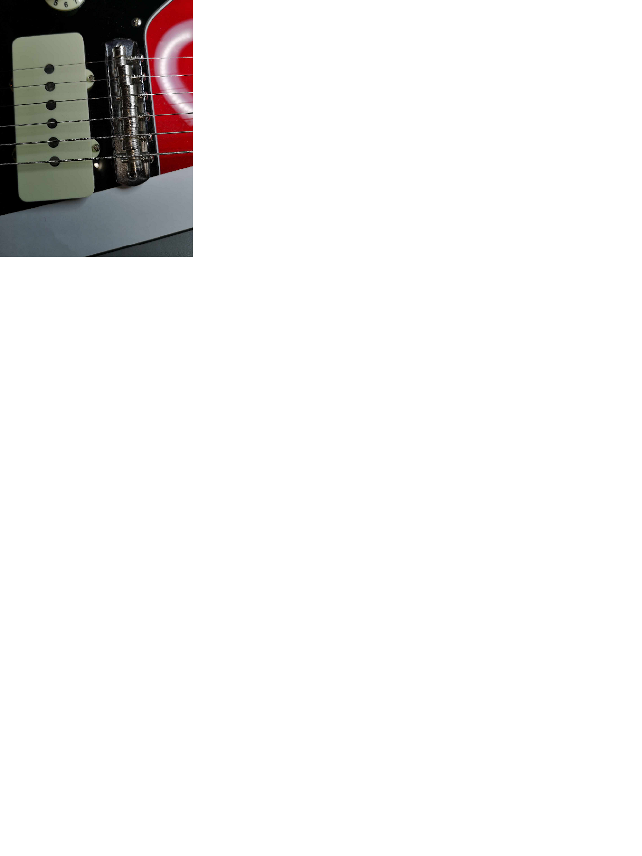

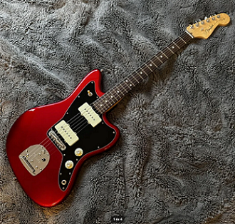

:twisted: Ber om ursäkt. Men jag kan helt enkelt inte låta bli:
Om 'du' skulle äga den här gitarren idag: https://musikborsen.se/begagnat/begagnad-fender-jazzmaster-fran-1963-hos-musikborsen/
...Och den inte håller stämningen pga att kroppen komprimerat; och tagit med sig stallstolparna. Dvs: Att stallets pigg -funktion är för bred för V-klykorna i stall stolparna:
- Skulle du våga rycka orginal stallstolparna, plugga och borra om rätt?
- Eller skulle du skita i det. Lämna den som den är: I orört orginal skick?
Ärligt alltså.... :lol:
/ Jonken :?:

Jaha, då har jag blivit med Jazzmaster, eller beroende på hur man ser på det, nästan en Jazzmaster.
En Fender American Pro Jazzmaster från 2017;
Fender American Professional Jazzmaster - 2018 mindre.png [ 248.32 KiB | Viewed 6143 times ]
Jaha tänker någon, det där är ju en halvmessyr, ingen rytmkrets? Och märkliga mikar, smala strattamikar ungefär under kåporna.
Ja, det stämmer, men det är:
Plus;
9,5 tums radie på halsen.
halsfickan är redan fräst med en grads tilt, ger mer tryck på stallet med tunna strängar 0,9-42 som jag föredrar.
Stallet är ett mustangstall med mässingssadlar.
USAbygge med förmodar jag helt OK metalldelar i svaj och stämskruvar etc.
Minus:
Det är ingen rytmkrets och det är som sagt inga kul mikar, jag föredrar -58-mikar, t.ex SD Antiquity I. Nu är just de mikarna löjligt dyra, delvis pga att de är relicerade, vilket jag inte alls har något behov av. Däremot finns det andra tillverkare som har lite mer skäliga priser, eller om det dyker upp begagnat kanske.
Rent allmänt kan väl sägas att det knappt finns några fabriksJazzmasters som har vettiga mikar, det blir byte på de flesta. Så där avviker det inte från de flesta andra alternativen.
Däremot behöver jag fräsa ur gitarren för att sätta i rytmkretsen och flytta mikswitchen.
Jag har inte fått hem gitarren ännu, är på väg genom landet. Kommer nog att återkomma i ämnet. Tänkte bl.a byta ut plekan till en vit/pärlemoraktig, för att få alla hål rätt.
En sak som jag funderar på, och som jag gärna tar tips om är vilka andra miktillverkare det finns förutom Seymour Duncan som har alternativ med -58-sound? The Creamery har en -58- variant, där man kan välja Alnico 2 eller 5 i mikmagneterna. SD har Alnico 2 i sina. Det blir lägre utsignal med Alnico 2, men även andra skillnader?
HIttade detta på The Creamerys sida;
"Classic Jazzmaster pickups had short Alnico 5 magnets. I make my Classic '58s with either the correct short Alnico 5 magnets or short Alnico 2 for a slightly more rounded Jazzmaster sound, a little rounder, a little less brighter."
Lundgren har en variant som av de ljudklipp som finns på hemsidan låter mer 60-tal vilket inte är det jag är ute efter.
Här är en bra jämförelse mellan 58-ljudet och ljudet från mitten av sextiotalet, de två olika SD-modellerna samt en original -64, som låter det som ligger nära SD I- modellen. https://youtu.be/59spIrmGE9Q?feature=shared
Som sagt, tips på bra -58-mikar mottages med tacksamhet!
/Lennart
Jäklar vilken skönhet :shock: :shock: 8) Grattis ! :)
Skitsnygg, och den är mer Jazzmaster än en Les Paul är i alla fall :lol:

Har fått tag i en skala för att mäta radien, det är 9,5". Tydligen har de skeppat med olika varianter, vilket inte är första gången i Fenders historia.
Dvs radien är helt OK. Däremot är det spacingen som är smått extrem på Mustangstallet, 57,5 mm ungefär. Det märks ganska mycket när jag plockar, spelar hybrid picking och då blir det väldigt brett mellan strängarna.
Tror det var Jonken eller Owe som föreslog att svarva nya skåror med en borrmaskin, bra ide!
Här har jag testlagt strängarna med 52,5 mm ca, passar bra över mikarna!
stall jazzmaster.png [248.98 KiB]
de två mittersta strängarna blir lite småknepiga kanske.
/Lennart

Nu beror det förstås på vilka möjligheter man har kring att byta ljud på annat sätt, förstärkare/pedaler. För egen del växlar jag med ett tramp mellan Fender Bassman och Marshall 2203, i stora drag. (Som jag nämnde i en annan tråd) Det blir ett mycket större spann av ljudmöjligheter, sedan kan ju det vara det allra sista gôttiga man får ut genom byte av mikkoppling, det är mycket möjligt.
Jag ska förstås testa vilken variant som passar mig,och även ifall det är något som jag vill ha tillgång till med en switch! :)
Skärmningen har jag förstått inte är så där värst bra, jag har tänkt att göra den varianten du föreslår, med skärmad Gibsonkabel. Funderar på om det finns någon tunnare kabel med inte fullt så mycket metall i, mängden metall inverkar vad jag förstår på hur mycket diskant skärmningen tar. Har en del skärmad förstärkarkabel som egentligen borde funka utmärkt. Eller så blir det Gibsonkabel, som sagt.
Kommer troligen att byta kabel även på mikarna, vilka det nu blir.
Kan dock konstatera att gitarren så långt är ganska knäpptyst. Eftersom tanken med American Professional var att få bort de välkända problemen med t.ex lågt strängtryck på stallet med tunna strängar, stallsadlar som inte höll strängarna på plats med mera kan det tänkas att de gjort något vettigt med skärmningen (fan trot).
Ha spelat på gitarren typ 5-6 timmar nu, massor med svajande sedan jag stämde den i tisdags, dvs för två dagar sedan. Ingen som helst tendens till att stämma om sig. :D
Vad gäller mikar, eftersom gitarren har mässingssadlar som, tror jag ger en något mindre "snappig" ton, mer jämn, skadar det nog inte om mikarna är typ vintagemikar med Alnico5.
/Lennart
