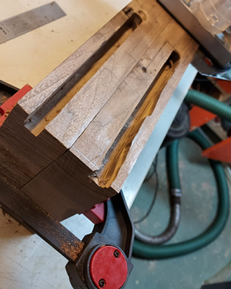

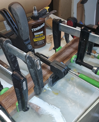

Halskonstruktionen, den obligatoriska limbilden. Träbiten jag använder är andra halvan av träet som sitter i halsen på min första gitarr. Jag har alltså haft denna träbiten i 45 år, och troligen har den legat lagrad i flera år före det. Jag har delat den så att det blir kvartersågad träriktning, och limmat ihop tre lameller. En mittbit som fortsätter mycket längre än de andra två delarna.

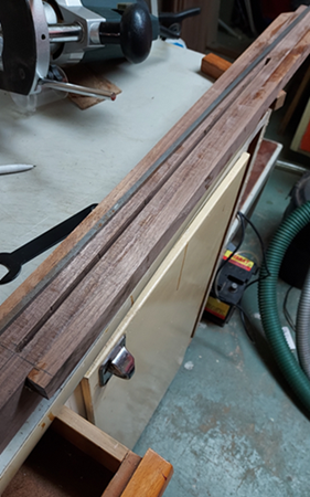

Fräst spår för dragstång, samt den blivande dragstången bredvid. 5x5 mm kilstål, som ligger helt rakt 10 mm ner, med 5 mm list över. Böjen i den vanliga dragstången är ett feltänk... :shock:

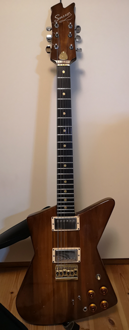

Den befintliga gitarren, har varit med här förr. Som synes är huvudet alldeles för stort, med en gedigen volute på baksidan, och därmed tungt.

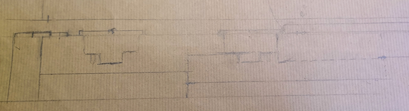

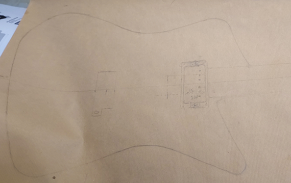

Den nya designen är liknande, men inte så kantig. Halsen är inflyttad ett par band i halsen, man kommer åt ändå. Allt för bättre balans. Kommer att sätta axelbandsknoppen på kanten a´la Les Paul.
Framsida, papperet lite ojämnt utlagt, därav knepig form i bakkanten.
Sidovy, där tenon syns. Längst till vänster syns det genomgående hålet för svajet. Sedan urfräsningar för två humbuckers, korta ben. I denna varianten är tenon inritad med streckad linje bak till svajfjädersutfräsningen. För att kunna dra tenon så långt bak, som en fyrkantig bit in i kroppen måste den fräsas ut innan jag limmar ihop kroppshalvorna. Kanske även göra inlimning av tenon samtidigt.
Under tenon ska det finnas kvar 10 mm trä, minst är tanken.

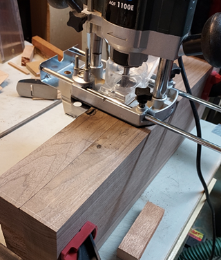

Dagens rapport, ömsom vin, ömsom vatten...
Tänkte använda anhållen på fräsen för att på så sätt fräsa halsfickan från sidan, dvs innan halvorna limmas ihop. Tanken är fungerande, men nja, lite mer träning med fräsen hade inte skadat, fastän jag tränat på skräpbitar före...
Nu kan man ju tycka att det finns andra ställen att fräsa före halsfickan, men jag behöver att få till den referenspunkten först, i mitt huvud i alla fall.
Setupen före, jag har båda kroppshalvorna lagda sida vid sida, så att samma djupinställningar används på båda, utan att göra ändringar emellan. Inte världens bästa arbetsbänk, funderar på att hämta fars gamla hyvelbänk. Att hyvla halsen utan att ämnet sitter ordentligt fast kan nog vara störigt, milt sagt.

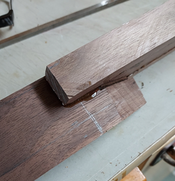

Eftersom det var en hel del mätande och funderande före bestämde jag mig för att bara göra en mindre del av fräsningen ikväll. Får fortsätta i helgen. Det jag fräste är anliggningen mot botten av mittentenondelen. Det mesta materialet som är mellan de två spåren ska fräsas bort innan halsen kan monteras.
Resultatet blev sådär i vissa aspekter, djupet på spåren, dvs bredden på tenon blev utmärkt. Däremot anliggningen mot botten i tenon blev i ena fallet inte helt optimalt.
Det ojämna var det andra spåret jag fräste, och jag använde fel teknik kom jag fram till, därav att första "lagret" jag fräste blev delvis snett.
Det ser dock värre ut på fotot än vad det är i verkligheten!
Efter lite funderande kom jag fram till att biten närmast kameran kommer att sågas bort för åtkomst vid halsinfästningen. Men eventuellt kan jag behöva fylla i med någon liten bit. Gropen längre in kommer inne i kroppen, tänker att den kan fyllas med lim/sågspån.

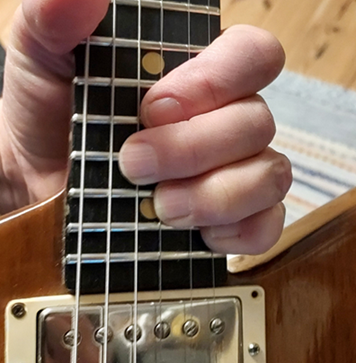

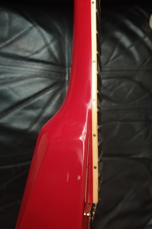

Vad gäller spelbarheten så tog jag några foton på den nuvarande, där man ser att det i nuläget är onödigt mycket "fri" hals, dvs det kommer troligen inte att märkas så mycket att halsen flyttas in i kroppen. Det du nämner med vinkeln ut från kroppen och rundningen är en sak jag funderat på, vinkeln längst in vid kroppen på diskantsidan kan bli för snäv och då kommer man som du säger inte åt ordentligt. Har gjort en viss ökning av rundningen på ritningen, men jag kanske har varit för snål här, kan behöva göras ytterligare uttag för handen.
Dagens design med lillfingret på 22:a bandet, gott om plats som synes.

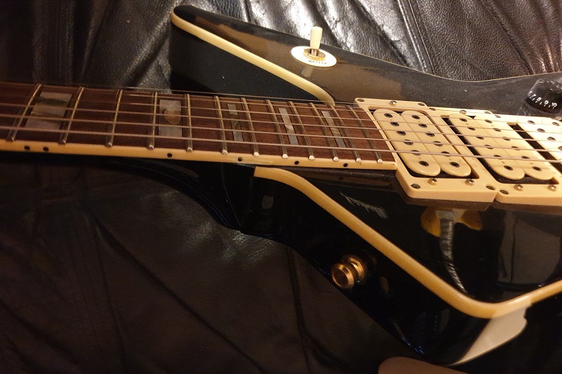

från sidan uppifrån, kroppen kommer med den tänka designen få en längre del på ovansidan av halsen, som ansluter vid 17:e bandet. Som synes är jag inte där med handen idag ens. Så där borde det bli en stabiliserande effekt, axelbandsknoppen klart längre ut mot halsen och inget störande för spelbarheten. Halsen på baksidan ska däremot tas ner till normal halstjocklek, ingen Les Paulklack inte, mer PRS.

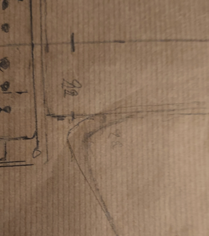

Skillnaden i hur urtaget ser ut jämfört med originalet på ritningen. Den tunna djupare linjen är den gamla gitarren lagd ovanpå, en klart vassare vinkel. Markeringen på centrumlinjen avser 22:a bandet på nya gitarren. Den vassare vinkeln är alltså en bra bit förbi, nedanför 22:a bandet på den gamla gitarren, och därför stör det inte på den gitarren, men hade gjort det på en gitarr med halsinfästning på ett lägre bandnummer. Flyttas kroppen gentemot halsen blir som du säger Jonken den vinkeln alldeles för snäv. Frågan är om jag gjort den nya vinkeln för snäv på ritningen med?

Tack för synpunkterna Jonken!
Hm, jag ser att jag behöver bli mer koncis i mina kommentarer. Har en känsla av att det blir för mycket text för er läsare? Lätt att missa något. Ursäkta!
Jonken, det du säger med 17:e bandet på Destroyern är precis det jag tänker göra, vilket står i texten, men inte i bilden på den gamla gitarren.
Tenon kommer att gå ända tillbaka till stallmikens urfräsning, fast dold på både fram och baksida genom att den är infräst i kroppen. Det borde bli en näst intill genomgående hals-effekt?
Kanske var fel ordval med PRS, men jag kommer inte göra en halsklump a la Pålle, mer mittemellan. :)
/Lennart

11 Feb 2026, 12:30
Joined: 14 Mar 2011, 21:18
Posts: 2947
Post Re: Byggtråd, Version 2.0
Bilden på den gamla gitarren tror jag det är, visar på mycket bra åtkomst till de "högsta" banden.
Lite nyfiken här på hur du tänker du kring halstjocklek och greppbrädans radie?
11 Feb 2026, 16:39
Joined: 27 Dec 2007, 17:17
Posts: 2416
Vad gäller halstjocklek, i första inlägget i tråden finns en bild på halsämnet och övergången från hals till infästning. Det är en mittbit, som är 35 mm bred och 50 mm djup, den har jag delat fram till halsinfästningen och delat ytterligare en gång och limmat på mittbiten på båda sidor. Halsämnet fram till infästningen är ca 23 mm djupt, sedan blir det 50 mm på mittbiten, och 23 mm på sidobitarna.
Tänk att uttaget i kroppen blir som ett T om man tittar in i det.
Sidobitarna på halsämnet kommer att vara limmade på både sidor och botten till kroppen. Dvs det kommer att finnas en hel del material att forma en bra övergång, främst på bassidan. På diskantsidan sågas ju mycket av materialet bort
för cut out.
Delandet och limmandet av halsämnet innebär att jag har ett halsämne där allt är gjort av samma ca 50 år lagrade kvartssågade träbit. Det är ett streck ritat på halsämnet som visar var greppbrädan kommer att sluta på ett ungefär.
Jag har inte jättestora händer, så något 50ies basebollträ ska det inte bli. Ja, en omanlig hals... Dock, med rätt trä och konstruktion så blir det bra ändå. Den gamla gitarren har extremt lång klang, valnöt är toppen!
Profilen blir en C-shape, med lite "tillbakarullning" på överkanten av greppbrädan.
Greppbrädan är av ebenholz, 22 band, radie 12-16 compund. Jag har köpt den av Guitarsandwood. De skulle ha 10€ för att såga banden, och 20€ för att göra radien, det kändes som rätt beslut att köpa brädan färdig. Det är en del slipning av brädan som kvarstår, lite små frässpår återstår.
Spelade på en Custom Shop- stratta i en musikaffär, väldigt trevlig framför allt på de övre banden. Funderade på vad detta beroddde på, och kom fram till att det var en compound-bräda. Mycket trevlig!
Ja, nu blev det en roman igen... :?
/Lennart

Tack för informativt svar! Vad använder du för lim?
12 Feb 2026, 00:26
Posts: 2416
Titebonds flytande hudlim. Hållbarheten enligt trycket på flaskan gick ut december 2016, men det funkar fortfarande helt perfekt, lagom konsistens mm. Limmet blir hårt till skillnad från vanligt trälim, som har en mjukare limfog. Hudlim är tonmässigt det bästa, och det kan tas isär för reparationer.
Ytterligare en gammelkemikalie jag tänker använda är spritlack för ytbehandlingen, dvs schellack. Målas på med pensel, luktar inget. Tunn lackfilm, dämpar inte träet.
