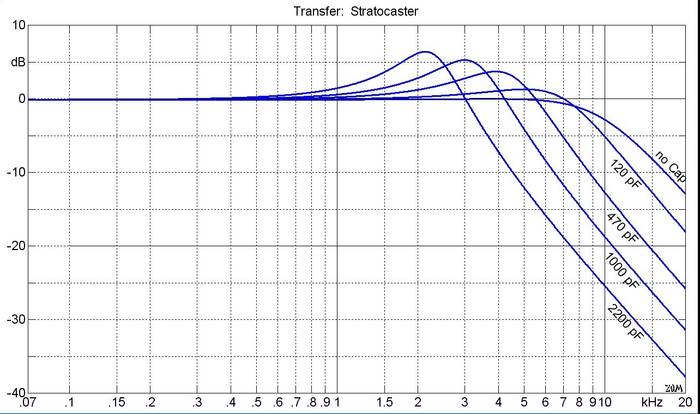

Lägre kabelkapacitans ändrar ju resonansfrekvensen i instrumentet enligt https://www.premierguitar.com/media-lib ... quality=70 och det är ju absolut hörbart. Kabeln har ju historiskt varit en kraftig del av ljudet eftersom kapacitansen i kablar har varit hög och en del vill ju ha kabel med hög kapacitans därav.
Så fort man vrider ner volymen det allra minsta och en resistans hamnar mellan mick och kabel så dämpas peaken rejält vilket upplevs som lägre diskant. Treblebleeden som är ett högpass hyllfilter behöver dock ganska mycket resistans i den delev av poten som ligger parallellt med kondingen för att börja höras.
Och här blir då glappet du beskriver "ändå minskar rejält vid mindre neddrag". Aka det har inte blivit tillräckligt resistans i potens ena sida för att kicka in filtret ordentligt.

Lägre kabelkapacitans ändrar ju resonansfrekvensen i instrumentet enligt https://www.premierguitar.com/media-lib ... quality=70 och det är ju absolut hörbart. ....
Antar att det är kabelns kapacitans som anges vid de olika kurvorna i grafen. Betyder väl då att kabelkapacitansen bidrar till en relativ höjning av diskanten (resonanstoppen) vid max volympådrag. Så utan kabelkapacitansen skulle ljudet upplevas som mera fattigt på diskant vid full volym? Känns ju lite skumt, men så blir det kanske med flera reaktiva element (induktanser och kapacitanser) inblandade. Men som sagt, problemet är ju det som händer när man drar ner volymen lite.
