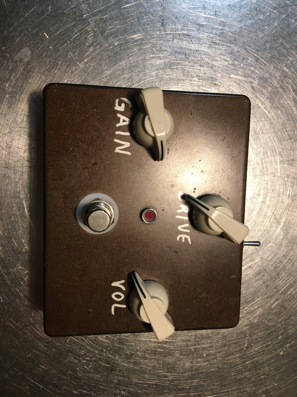

Jag har en Lazy J cruiser pedal som jag verkligen gillar men som har "scratchy pots". Vad jag har förstått så kan vissa overdrive pedaler (kretsar) ha den egenskapen utan att poten i sig är oxiderad? Är det någon här som kan bekräfta detta? Känns onödigt att försöka rengöra en pot om den inte är smutsig.

Ser ut så här: https://i.postimg.cc/DfNvKb4V/IMG-4347.jpg
