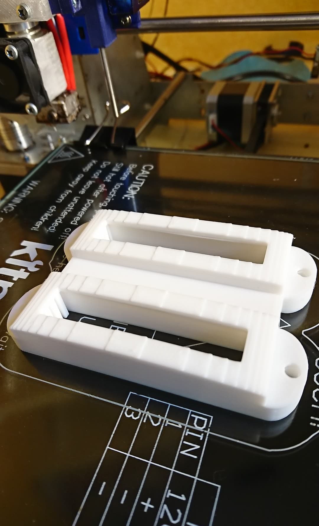

Jag har ett par projekt på gång, jag suger dock på att fotografera när jag jobbar på saker men om den här tråden hålls bumpad kanske jag kommer ihåg tills nästa gång jag plockar fram det. Men här är en del av ett av projekten, ett par plastdelar saknades och fanns inte till salu nånstans så ritade jag upp dom själv i ett 3D-program och fick hjälp att skriva ut dom, dock är de välvda på toppen och det klarade inte riktigt skrivaren så det ska jag slipa i ordning när jag har tid över.
36590251_10217356960662494_381365389050773504_n.jpg [124.68 KiB]

Riktiga precision-köret där. Träää-däää ä häftigt.

Jo, nu har dom sånt maker space här på byn också jag ska kika in hos i höst. Där får man låna 3D printer, laserskärare, och annat roligt att lära sig på. Man kanske kan bygga en gitarr med kropp á la Danelectro utan att ens behöva röra en såg. :)

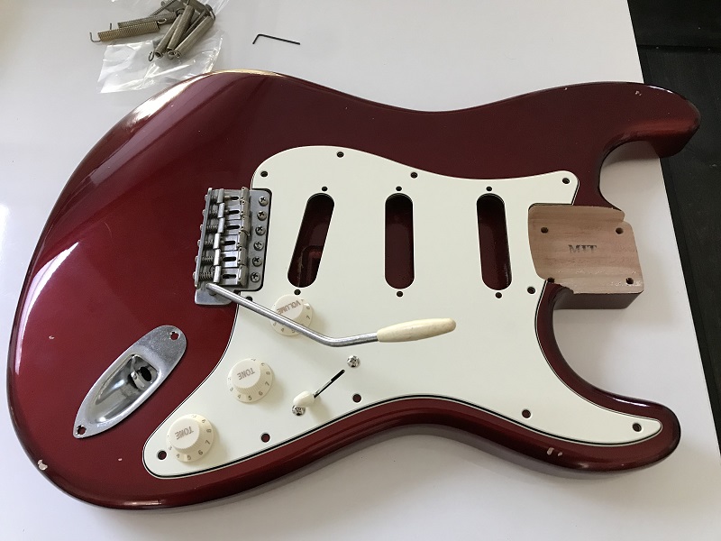

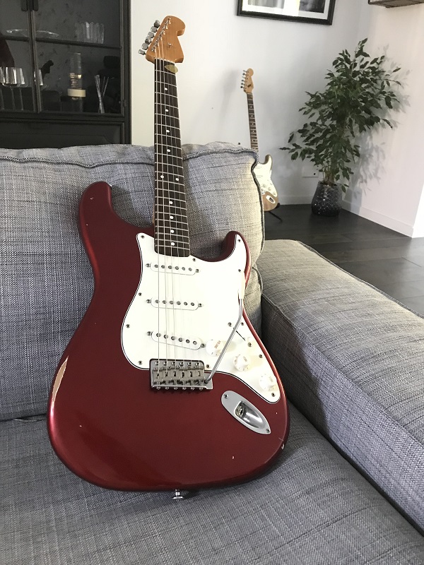

Har roat mig med att sätta ihop en strata.
Det började med att jag "hittade" en riktigt skön relativt fet hals med svag v-profil i en gitarraffär i Göteborg för lite drygt ett år sen.
Sedan dess har jag samlat på mig lämpliga mekanikdelar och kollat lite då och då efter en schysst strata-kropp.
Lyckades tillslut få tag i en lagom sliten MjT lackad i CAR, med en vikt på 1,75 kg.

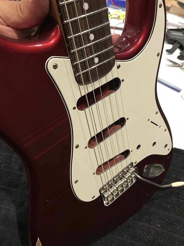

Detta är vad som är gjort hittills + vanlig montering och justering.

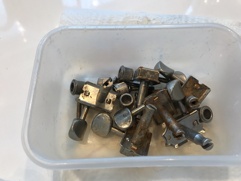

-Gjorde en lite lätt "hemma-relic" med klorgas på de skruvar och mekanikdelar som inte redan var relic. För att de skulle matcha kroppen.
-Lackade valda delar av halsen med gulnad cellulosalack från gitarrdelar. Oljade resterande med Tru-oil.
-Gjort en bandslip och polerat upp banden.
-Kopplat elektronik med en push-push på nedersta tonkontrollen för att kunna få mitt & stallmick samt hals & stallmick i serie. Nedersta tonkontrollen går både till stall och mittmick.
-Lackat kaviteter med skärmfärg och skärmat plektrumskydd, och kopplat till jord.
Så nu återstår bara lite finjustering av sträng och pickuphöjder sen är den klar.
Samt att jag tänker koppla bort mittmicken från tonkontrollen.
Är mycket nöjd med resultatet.
File comment: Hals, stall och pleka monterat.

File comment: "Hemma-relic" av stämskruvar med klorgas.

File comment: Monterat och klart

Kan tänka mig att du är nöjd med resultatet -för det där ser ju helt rätt ut. -GRATTIS!
