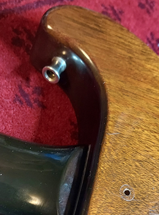

Ja, en bild säger ju mer än 1000 ord, som det heter. Här kommer några bilder som förhoppningsvis visar förändringen.
Överknoppen från framsidan:

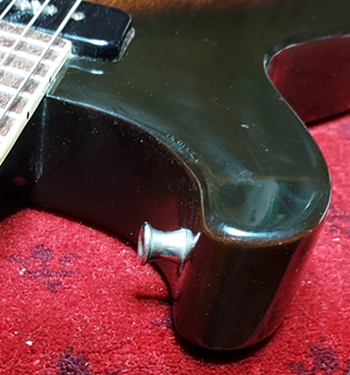

Överknoppen från baksidan, samt att det gamla hålet syns tydligt. Det är ju stor skillnad på placeringen, om axelbandet sitter mitt på baksidan av halsen vill gitarren hänga utåt om man inte håller in den till kroppen. Är likadant på min SG, vill falla utåt.

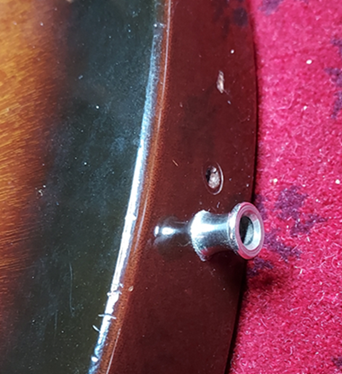

Nedre knoppen samt den tidigare placeringen. Jag skrev fem centimeter, men det är fel, det är 1,5 cm som knoppen flyttats. (Misstog mig tidigare på lackmärket en bit bort). Känns som marginellt, men det har troligen en positiv effekt.

Post Re: 10.000-kronorsfrågan, Optimal placering av axelbandsknop
Jag håller personligen i halsen med vänsterhanden, och har aldrig haft problem med balansen.
I första hand skulle jag skaffa ett bättre axelband, men om man upplever problem och inte
drar sig för att borra nya hål i gitarren kan man ju experimentera sig fram dock tycker
jag det är en estetisk styggelse att montera på främre hornet på en Gibson DC modell.
Ska man hitta den 'optimala placeringen' blir det ju ett antal borrhål att testa sig fram med
Ja, jag hade själv inte gjort denna förändringen om gitarren varit orörd, men det var gjort så när jag köpte den. Och den är otroligt bekväm.
Ett alternativt ställe som inte skulle synas lika mycket är att sätta knoppen på baksidan av hornet. Dock blir inte effekten lika bra, gitarren hänger mer utåt i det läget.
