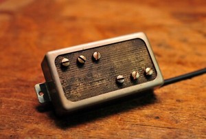

Årets (2022) sommarprojekt började med att jag köpte en sån här mick:
Arcane Inc Triple Clone
Den skall in i stallposition i en telekropp i mahogny med kantlister.
Planen är att lacka toppen svart, och att låta baksida och sidor vara betsade och klarlackade. ...så att det blir en Telecaster-Les Paul...
Till detta har jag en Warmoth-hals i rostad lönn med ebenholtz greppbräda, rostfria jumboband och reversed headstock.
Trevligt! Låter som ett kul välljudande projekt! Specen på halsen låter inte dum.... Ska du ha någon annan PAF-aktig sak till halsmik? Jag för min del skulle klara mig dåligt utan halsmik....
Jäklar va nice!
Detta blir riktigt intressant -och följa.
Ja, den där halsen är riktigt fin. :D
Jag tänkte börja med att testa med en tele halsmick som jag har liggande. Om jag inte gillar den så får det bli en TV Jones Classic.

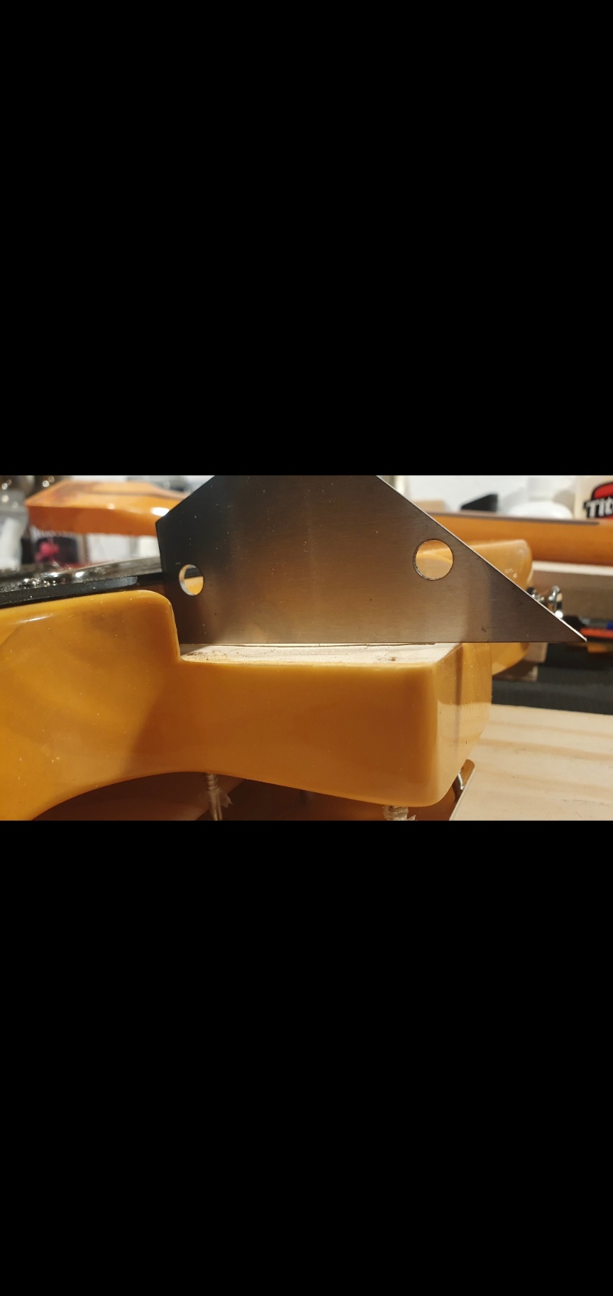

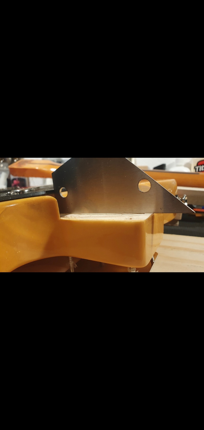

Har en telegitarr som banden rest sig lite på. Så jag demonterade halsen för att pressa ner de igen och upptäckte då att halsfickan var allt annat än rak plus en tjockt klistermärke på halsklacken.
Så nu ska den fixas plan och fin och ska bli intressant om mina sinnen kommer uppleva nån skillnad efter att kontaktytan ökas.

Joined: 28 Feb 2003, 11:15
Posts: 4350
Post Re: Bojarnas sommar projekt 2018-2023
Bild på före.

rifle wrote:
Bild på före.
Nice. En 'ButterTele' är ett grymt bra instrument -för att verkligen ge de riktiga nyansskillnaderna i detta.
Ett par tips:
-Dubbelkolla komprimeringen: Så att halsen verkligen ligger mot bakväggen i halsfickan -och inte vilar mot kanten på plekan.
-Tänk på att addera tiltvinkel i botten på din nya halsficka. (Vanligtvis shimmar man för halstilt vinkeln.) Att shimma detta; ger ungefär är samma klang/ton mässiga effekt; -som som att gasa och bromsa samtidigt -när man kör bil. Strängarnas avstånd ifrån ytan på kroppen skall inte vara högre vid halsmicken. Detta skall max vara samma -eller lägre än vid stall micken.
/ Jonken :wink:

Har fräst halsfickan och fixat halsklacken och spelat en del nu på gitarren.
Det jag märker är att den blev lite mera fokuserad i tonen på nått sätt, lite mindre skrammlig. Svårt att beskriva, men det blev märkbar skillnad när jag stämmer den med en stämapparat att nålen är mycket stabilare och det är ju ett bra tecken på att nåt har hänt på riktigt.
Inkopplad i stärkare är svårare att bedöma då jag spelat för lite innan och efter åtgärd.
