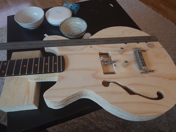

Post Re: Bojarnas sommar projekt 2018
Halsen fastskruvad, nu ska det borras för stallet.
:D Häftigt! Ser fram emot och se resultatet.
Stallbussningarna blev så där lagomt snea men Leo quan stallet gick precis på plats :mrgreen:
Blev några extra gropar här och där i toppen :mrgreen: under arbetets gång.
Nästa steg är lite mera slipning innan jag ska lacka lite.

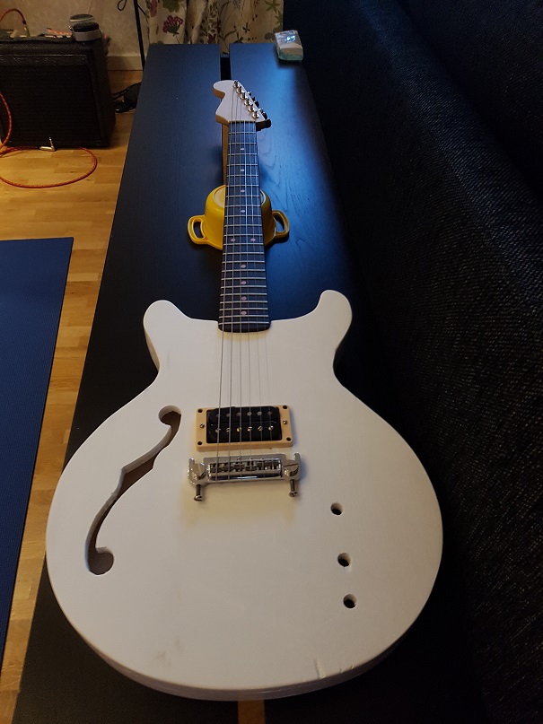

Sprayade först lagret nyss och gosse vad det började rinna färg. Sprayning var jag rätt dålig på :mrgreen:
Går det att rädda på nåt enkelt sätt?
Det är bara att slipa ner ojämnheterna på ytan-och spraya på nytt. :)
Du får flytta burken en aning snabbare i nästa försök. Jämna svep. :wink:
/ Jonken
I drift!

Försätter med småsaker på min plywood-gitarr tex byt sadeln till en höger-sadel. Hade en vänstersadel tidigare som jag helt enkelt vänt på :mrgreen: var inte helt optimal vinkel på skårorna kan man säga.
Har petat in en avbruten glasspinne i halsfickan för att bättre vinkel, men det kanske jag nämnt tidigare.
Flyttat axelbandsknoppen ut på spetsen eftersom den var så framtung, blev bättre.
Även justerat mickhöjden ordentligt.
30 Sep 2018, 12:23
