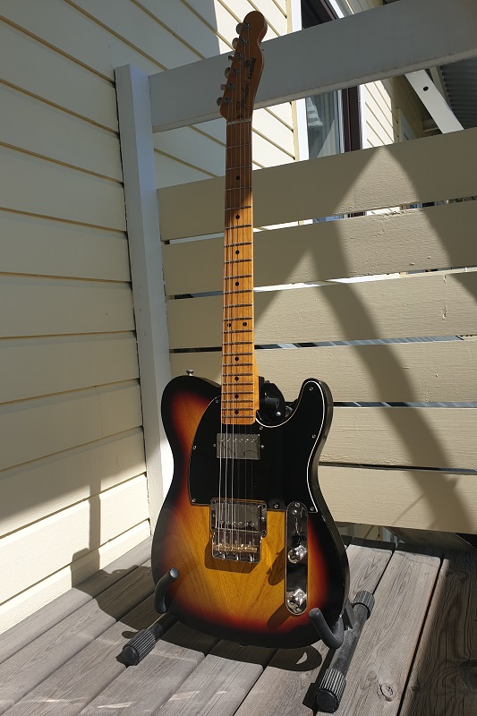

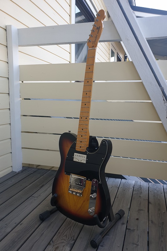

Post Re: 57’ Classic vs Burstbucker Pro
Tog just kväll på verkstan. Har idag kört full dag -med att försöka knåpa ihop en custom design Tele -gura åt en överlycklig Frank Zappa tok till kund. Detta anses kanske som helgerån för vissa: Att köra Gibson Burstbuckers (tråd anknytningen) i en Fender Telecaster. Vissa kommer helt enkelt inte överens med Gibson gitarrer. Då får man; som i detta fall designa in egenskaperna i gitarrer man kommer överens med.
Recept:
-Swamp ask kropp med belly cut + arm contour.
-Nitro lackad '70:s 3 ton burst.
-Lönn hals med 'Esquire' logga.
-Avkapat GOTOH In-Tune stall.
-Burstbucker 1 + Burstbucker 2 -mickar.
-Metallsarg för stallmicken.
-Custom kontroll platta -med vinklat 3-läges switchspår.
-2 x 500K log potar, .022 Orange Drop, Puretone jack.
Utan strängar. Har därför ej själv heller testat gitarren ännu. Imorgon skall det sista på gitarren ihop -så att den kan åka ner i landet till ägaren.
Den här snubben KAN verkligen lira old school; så det fan 'bångnar' i brallan!
Så vad tycker Ni? Är detta vackert/snyggt -eller en hädelse/blasfemi?
Brukar inte posta bilder på kundjobb här. Fick dock denna gång tillstånd att göra detta här på Bojen. Tänkte att Ni skulle finna detta bygge lite annorlunda och intressant.
/ Jonken

Jepp. I detta fall en '70's logga. Vägrar sätta på serienummer; ifall det inte är någe -annorlunda, -personligt -eller humoristiskt.
Gillade personligen kundens val av nickel hårdvara. Gav helt klart lite 'Gibba -vibb' till den här Telen. Så här blev den färdig med strängar på förresten:
/ Jonken

Jonken wrote:
Mike Leaf wrote:
Möjligen att man sätter en Fenderlogga på den i så fall.
/ Jonken
Så du menar att falsk Fender-logga på ett HPD-bygge skulle vara ok...? :shock:

Loggan ser skum ut.
Den är dels placerad för nära sadeln; Fender-f:et ska vara i nivå med mellanrummet mellan D- och G-strängstolparna och ordet ”Esquire” i nivå med tunna E-strängstolpen för att vara 1968 eller senare. ”Esquire” ska vara lätt böljande.
Fender har aldrig på någon gitarr placerat loggan som på bilden.
Dels, Fenders guldlogga och stort fett typsnitt för ”Esquire” förekom aldrig samtidigt.
Guldloggan (transitional logo) hängde med till 1968 och ”Esquire” hade då ett betydligt mindre och tunnare (traditionellt) typsnitt och var omgivet av citationstecken. Orden ”Fender” och ”Esquire” gick då något omlott där ”Esquire” började under ”er” i ”Fender”.
Guldloggan ersattes på Esquire 1968-69 av ”Fender” i svart med tunn guldkant och samtidigt ändrades typsnitt och läge för ”Esquire” till det feta och lätt böljande med placering efter ”Fender”.

Tänkte samma som Marshall men gissar att den felaktiga logo sammansättningen och placeringen är för att jonken just ville markera att det mer är en kul grej med glimten i ögat än för att lura någon att tro att det är "på riktigt"

Skum för att vara fake, eller hur menar Du?
Ju fulare den ser ut ju bättre i så fall.
Det är inte en Fenderhals 8)

Skum i alla avseenden och i synnerhet för att gå för en Fender ”’70’s logga”.
