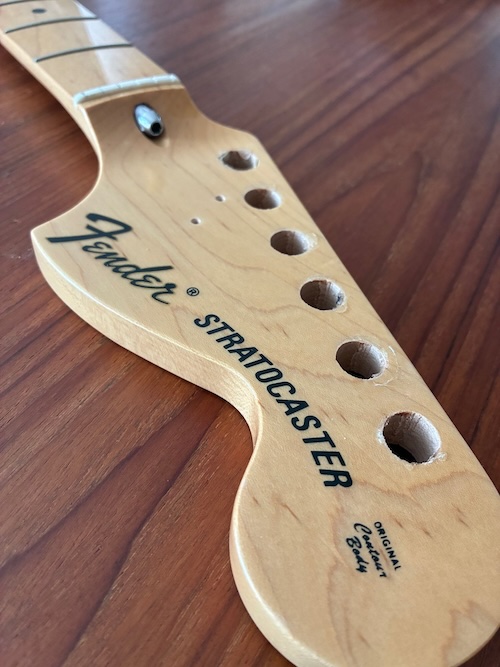

Såna känner jag inte till. Kan du länka? :) Men förra ägaren borrade upp för mekanik som krävde större hål och hålen verkar var lite olika stora, men om det finns konverteringsbussningar som passar i de största hålen, så kan jag ju borra upp alla till samma storlek och använde konverteringsbussningar. Det är Fenders F-loggade nyproducerade 70-talsmekanik som ska i.

Den tidigare ägaren har varit lite väl entusiastisk med borrmaskinen. Hålen är lite olika stora. De minsta är 12 mm och det största är lite ovalt 15 x 14, så det kommer nog kvävas lite borrning pluggning, omborrning och lite småduttning med lack för att kunna montera mekaniken ordentligt.

Kom ihåg att lönn är hårt och spricker lätt, frihandsborrning med vanlig borr är vanskligt.
Hugger borren fast har du garanterat ett spräckt huvud, been there, done that...
Bäst går det om man har en borr som är lite "platt" dvs. inte så hög stigning samt använder pelarborrmaskin.

Japp. Det blir seriös pelarborr i vår andra gitarrists hemmasnickeri. De hemska hålen är den tidigare ägarens verk.
Usch; det där ser inte alls vackert ut. Alltid irriterande jobbigt det är att vid -efter tomte jobb.
Det där måste tyvärr pluggas -och borras om. (Det är iaf vad jag skulle göra.) Och här snackar vi ett riktigt, tidskrävande custom jobb; för att få hålen rätt. Detta jobb kan man göra på två sätt. Det första alternativet är kostsammare; då detta kräver dyrare special verktyg (drill guide tool). Rekommenderar därför ekonomi alternativet som blir precis lika bra. Denna metod är att först fult plugga med vilket trä som helst -UTAN att fila någonting i hålen på halsen + att inte få lim någe över lacken på huvet. Denna pluggning är endast till för att ge nya exakta centerpunkter i trä yta på halsen -för den efterföljande, riktiga omborrningen.
För den riktiga om borrningen av hålen mäter man ut hålen EXAKT där de skall vara. (Trolig, passande borr dia 12.5 mm -eller en halv tum upp till > 13 mm.)
Nästa fråga är: Behöver borresultatet vara helt osynligt? För att pluggningarna kommer att synas vare sig man borrar för 8.8 mm eller 10 mm bussningar. Vill man ha det osynligt finns det faktiskt ett litet fusk knep: Extra brickor. Exempelvis Gibson Deluxe stämskruvar har brickor som har ett Yttermått på +15 mm -samt inner mått på ca 8.09 mm. Dessa brickor täcker potenciellt upp en ful pluggning på 13 till 14 mm. Trixet blir att modifiera/borra om innerdiametern i brickorna till 8.8 till 9 mm.
Man använder dessa extra bussningar TILLSAMMANS med orginal 8.8 mm pressbussningarna. Axeln/stjälken på stämskruvarna klarar denna extra höjd av brickorna. På detta sätt blir om pluggningen osynlig och vacker.
Måste hitta pluggmaterial/dowels i bra lönn. Ex: https://plugitwood.co.uk/?srsltid=AfmBOorPSkQFmtPc7oLL_a0RkCNE-FBIn-OUzL6_BD-Sjda2eCVPnpPU
ALL borrning med pelar borr + kvalla borr bitsar.

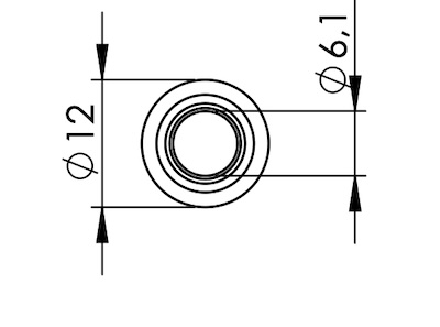

Japp, det blir pluggning och omborrning med pelarborr med lämpligt och vasst borr. Det borde gå. Vissa pluggar kommer att döljas helt av bussningen som har en ytterdiameter på 12 mm, men E6-stämskruvens bussning kommer att få en 1 eller 1,5 mm tjock ring runt sig. Det kan jag leva med. Om inte det funkar, så får det bli dubbelbussning. Men jag tror faktiskt att det kommer att funka.
