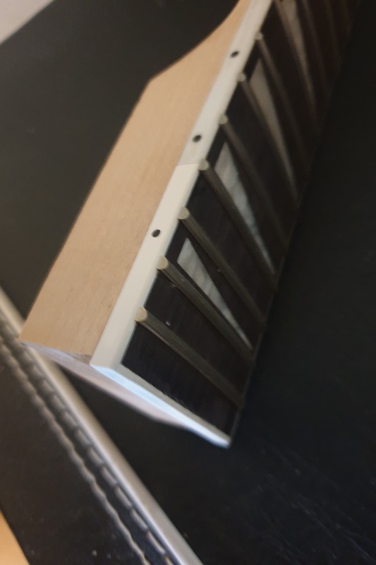

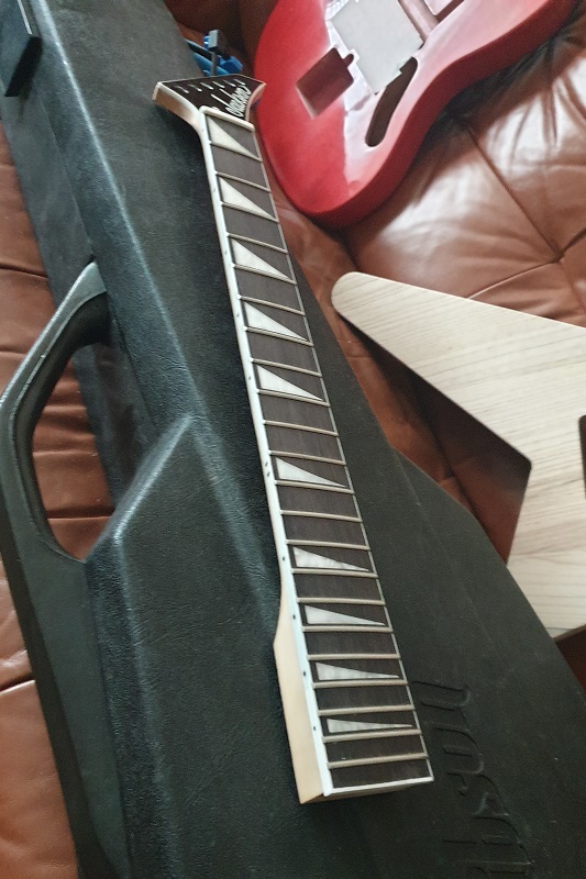

Köpte två factory second Jackson halsar. Båda halsarna hade knäckta brädor i häl + trasiga kantlister. Håller som bäst på att konvertera om dessa från 24-band; till 22-band. Det mesta är klart. Har bara inte bestämt ifall halsarna skall fräsas med Strata -eller Tele häl ännu.

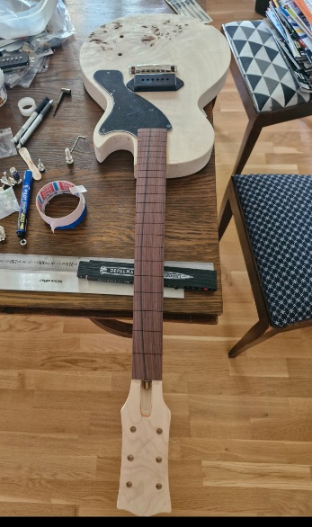

Jadå nu har halsen ditlimmad.
03 Aug 2025, 11:31

Post Re: Bojarnas sommar projekt 2018-2025
Bild på spektaklet.
Trevligt! Det är nå speciellt med singel -mickade gitarrer. :wink:

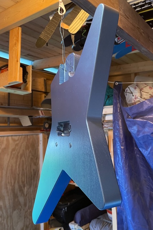

rifle wrote:
Aha vad tråkigt att spraya ett varv och vänta ett dygn osv osv.
Har absolut INGEN ANING vad Du pratar om... :lol:
