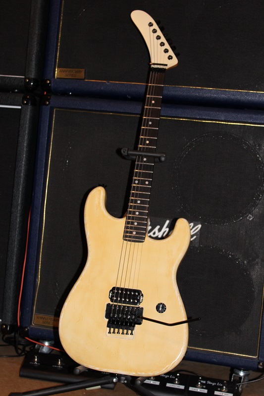

Post Re: Bojarnas sommar projekt 2018-2024
Första dagen på semestern. Var även ledig helgen -och har därmed hunnit göra undan lite på första projektet.
-Stolphålen är pluggade och omborrade.
-Borrat färdigt för strängklon -och monterat den samma.
-Isolerat kontrolkammaren med folie.
-Bytt till ett fetare mässingblock på Lockmeister Floydet.
-Monterat/skruvat in stallstolparna (woodinserts) för Floydet.
Först på tapeten är nu att besikta kärestans bil kl 11. Sedan är planen; att åka till gitarrverkstan fortsätta med gitarren.
-Hyllan för Floyd nöten skall planas + kontakt optimeras.
-Nöten skall kontakt optimeras.
-Halsfickan skall kontakt optimeras.
-Halsen skall kontakt optimeras.
-Monterings hålen för halsen skall borras.
-Bandstavarna på brädan skall planas -och poleras.
Efter detta skall det bara vara att skruva -och löda ihop gitarren... :)
-Kontrollplattan skall tillverkas. (Senare.)
Step 1; är att få gitarren spelklar -för hemma bruk. :wink:
Första dagen på semestern åker du alltså till ditt jobb, om jag förstått rätt? :) Jag gillar också mitt jobb, men ska man palla fram till pension, är det nog bra att göra annat också.
:D
'Jobb' är ju när man gör saker åt kunder. Att göra saker åt sig själv -är ju någonting helt annat. :wink:
Faktiskt enormt givande -att se egna prylar som legat länge i delar; faktiskt bli färdiga.
En liten resumé av vad jag fick gjort idag:
-Hyllan för Floyd nöten skall planas + kontakt optimeras. -DONE!
-Nöten skall kontakt optimeras. -DONE!
-Halsfickan skall kontakt optimeras. -DONE!
-Halsen skall kontakt optimeras. -Igång: fortsätter imorgon...
-Monterings hålen för halsen skall borras. (Vill gärna ha ett par extra händer för att få gitarrens centerlinje exakt rätt; och min hjälp har lovat att dyka förbi imorgon.)
-Bandstavarna på brädan skall planas -och poleras. -DONE!
Utöver detta har jag även hunnit att montera på; -stämskruvar, -översadel, -strängtryck -på halsen. I morgon borde gitarren bli spelbar. Då kommer jag belöna mig själv -med att sticka till repan; och låta RIKTIGT JÄVLA ILLA resten av dagen. (Can't wait!) :twisted: :twisted: :twisted:
Och: Lökigt -att jag är för värdelös; för att kunna lägga upp bilder här åt Er...

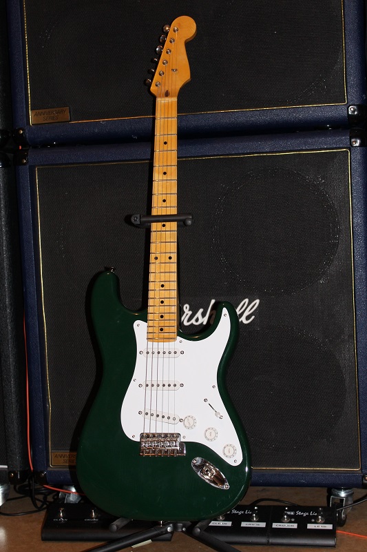

Känns lite som; att jag är lite ensam som skriver i denna tråd.
Men: -Vaffan: En uppdatering ändå:
Super Stratan är klar. (Förutom; bakplattan.)

Är nog skyldig några bilder på mina sommar projekt. :)
Clapton Stratan -och Super Stratan:
/ Jonken
25 Sep 2024, 15:41
