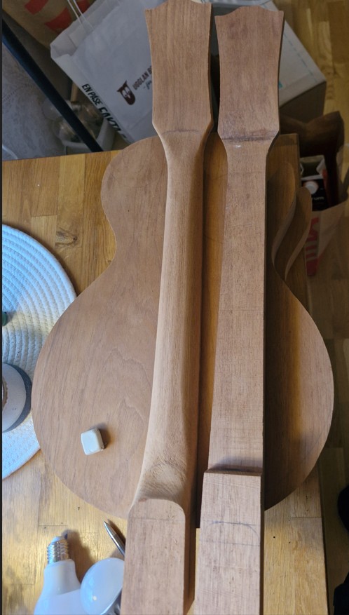

Ena halsen har fått känna på sawraspen.

Tog ledigt och jobbade på gitarren istället i fredags.
Format klart halsen, fräst för mick, fräst för pottar, borrat för sladd från mick till pottar, borrat för inputjacket.
Nästa steg är att mäta ordentligt innan hål borras för stallet så stränghöjden över micken blir rätt.
Antar att halsklacken måste finliras lite med för att få till rätt vinkel för det och det ska vara kring 2 grader halsvinkel.

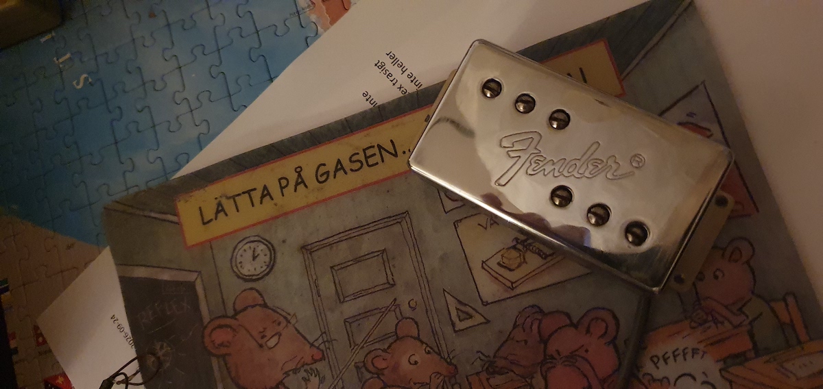

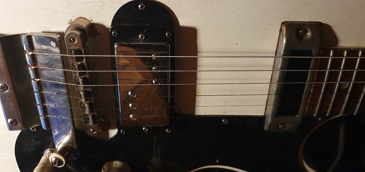

Kul när det byggs från scratch, Toppklass!...ja nu när hösten är här så ska jag "knö" ner en CuNife i en Melodymaker..sitter en handlindad variant av Widerange i HB format där nu gjord i Schweiz eller Belgien (hittade inte lådan). en Dimarzio PG13 som ligger å "skräpar" ska in i halsläget för lite fetare än singelcoilen som är där nu..sker när "andan" faller på..tror inte fräsen kommer användas..blir nog Dremeln..å får göra om något plektrumskydd också..har något Gibson V pleka som också ligger å "skräpar" det täcker nog allt...eller så blir det "passbitar" till det befintliga..återkommer med "slutresultatet"
