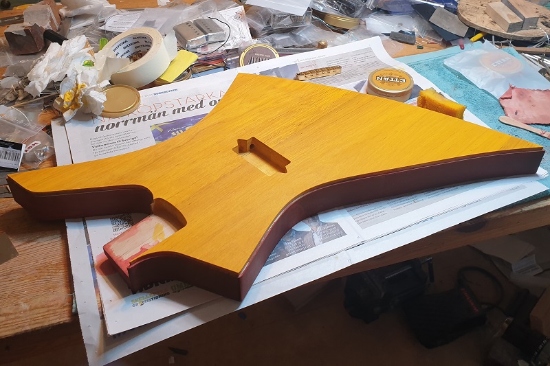

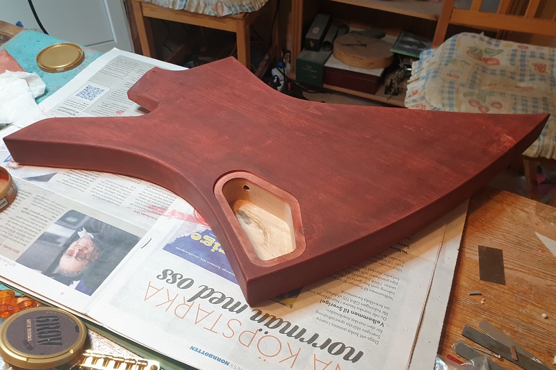

Passade på att kladda nyanserna färdigt -på kroppen. Första gången som jag betsade två nyaser på samma träbit. Över förväntan faktiskt när det gäller Svensk Al. Speciellt då det fanns två 'kvistar' i träbitarna. Dock styrde jag; så dessa dessa hamnade på baksidan av kroppen i samband med skärningen. Frågar man professionella gitarrbyggare om man har 'hål i huvet' -ifall man väljer att köra bets och fönsterlack över kvistiga träbitar: Får man troligtvis ett djup stämmigt och halv sömnigt; -Ja...du....
En utmaning är ju alltid en utmaning. Brukar sällan 'banga' på sådana. Speciellt inte om dessa är någelunda hopplösa och idiotiska också. Min ursprungstanke här; var ju som bekant att gå med svart heltäckande lack. Men jag tänkte: De e ju bara bets. Det går ju ändå att omköra en svart overspray på den; ifall allt går åt... -Ja; Ni vet...
Så jag bestämde mig för en klassisk LP faded burst: Cherry-Luva baktill; och urinerat på framsidan. Osäker vilken sug förmåga min svenska al hade; tog jag beslutet att gå mera 'safe' i mitt bets val på locket. Det fick bli den ljusare Santana gula betsen från Nitorlack. Att betsa al; är ju inte som att betsa klassisk bets trä som lönn. En ljusare bets kulör gör sig bättre ifall al mörknar mycket; samt en ljusare kulör kan byggas upp gradvis -ifall träet inte sög och mörknade. Med fina sandpapper går det ju att även ge al en hårdare yta -för betsen...? -Äh; jag blundade mina ögon, tänkte på 'Greeny'; och höftade på...
Nu får den torka lite ; innan det klistras kantlist och sniffas Karlsons klister... :wink:
/ Kemi-Jonken :?
