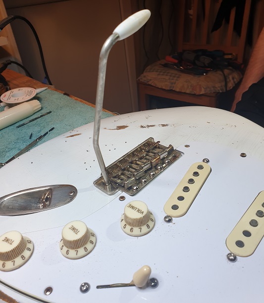

Man kan ha roligt med Strata tremolo armar -om man råkar skruva på plast knoppen på fel sida om pinnen.
Märktes att den här kunden -var en fellow MOPAR (Amerikansk 60's/70's muskelbil) -snubbe. Hans DNA gick direkt på Hurst shifter -grejen. Var fan TVUNGEN att jänga in armen; bara för detta 'photo OP'. :lol:

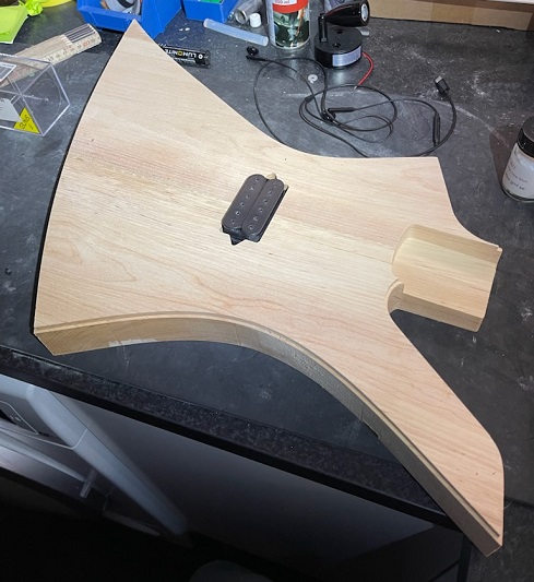

Framsidan fräst. Baksidan kvar.
Har faktiskt två beslut lite öppna -när det gäller detta projekt:
Nyans & lack.
Tidigare var jag helt inne på att lacka helt blanksvart (Nitro cellulosa) -och kantlistskrap. Men ju mer jag funderat: Det skulle ju inte heller vara dumt med en faded burst ala Gibson: Betsa framsidan gul; och betsa baksida + kanter cherry rött. Och burst frågan skulle då oxo bli: Relic eller inte? Kantlisten är vit; men kan vintage 'gulnas' till vid behov. Och det finns även vintage tint golden age lack
Mickval. Mickhålet på gitarren är snug -fräst för en direkt monterad DiMarzio F-spaced humbucker mick. Mickens position på kroppen kommer att vara väldigt nära stallet -för tightast möjliga ton. Micken jag ursprungligen planerat för är en DiMarzio Evolution Bridge. Detta kan dock bli en lite för diskantrikt i denna gitarr. Kanske borde jag tänka om här; och satsa på en lite varmare DiMarzio -mick? Superdistortion -eller likmande? Kuriosa: Jag äger ingen gitarr som har en DiMarzio mick med kåpa...
Hardware.
Hardware för gitarren ligger redan på hyllan. Den är förgylld guld. Den är blank och ej relicerad: ABM 3024 stall (wrap around), GOTOH 510 HAP (höjdjusterbara).
Tar gärna förslag. Hur skulle Ni göra det här?

Inte död, men inget gitarrinspirerat tillägg. Första tanke, micken placering inget för mig.
Sedan, svart/vit/guld=Likkista med bling.

Idén med Gibson Burst är ju kul, även om det inte är någon flammig lönntopp. en variant på burst är ju en svart burst, med mer eller mindre svart färg frän halvgenomskinligt i mitten till ganska tät i kanterna. Dvs ådringen syns i mitten tänker jag. Är det alträ? Står säkert tidigare i tråden iofs.
Miken skruvar du fast i träet eller sätter du fjädrar runt skruven?

Det är al. Ursprungligen var tanken -att lacka hel svart; och skrapa fram kantlisten. Men funderar nu som sagt på att betsa en Santana burst istället. Det knäppa är precis som du så korrekt påpekar: Det finns inge lönn topp på den. I så fall skulle detta bli att betsa och porfylla direkt på al istället. Baksidan + sidorna är inga problem att ges den rätta burst känslan. Men toppen/locket skulle ju definitivt vara en utmaning.

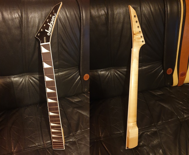

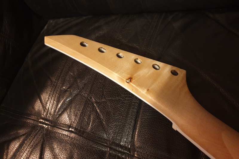

Har iaf halsen klar. 24 bandstavar, lönn +RW -med plastkantlist och ben nöt. Den fick lite extra personlighet av att blev det kvar en liten kvistbit i lönnet -på baksida/kant på huvet. Dock inget som alls kommer att påverka funktion eller sound. Ber om ursäkt för dekal trimmet: Bygger parallellt åt kunder -som tycker att sånt där är jätte viktigt.
/ Jonken
