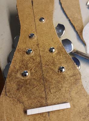

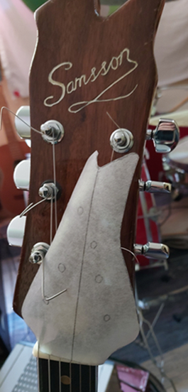

Har varit en del annat arbete som fått prioriteras före gitarrbyggandet tyvärr.
Jag har en huvuddesign som är betydligt mindre än den som är på min version 1.0, se jämförelsebild. Nu är det bakplåtspapper som krullar sig lite och faller åt sidan, men det är stor skillnad.
Tanken är att strängarna ska gå rakt till stämskruvarna utan att vika av åt sidorna för minsta friktion. Det ska ju vara svaj på skapelsen. Det gör att det blir lite trångt, har därför gjort en liten prototyp av masonit för att se hur de får plats.
Framsidan. Kanske ska justera lite för att få isär de två översta stämskruvarna, det får ju ske längs med strängens riktning så att säga. Ser att jag dessutom bytt plats på dessa två av någon orsak, dålig belysning kanske... Är nog snyggare att ha det som jag har det på pappersmallen.

Post Re: Byggtråd, Version 2.0
Ser ut att bli bra det där.... 8)
Ett tips, mins du "kurvskivor/kurvlinjaler" från skoltiden? Se t ex https://penstore.se/m-r/linjal-french-curve
Tror de kan funka bra för ändamålet....
Tack, utmärkt tanke!
Nu är linjerna redan grovsågade, så några större justeringar finns inte att göra. Men det hade nog förenklat skapandet, och givit ett mer balanserat resultat. Ska se om jag kan finlira lite...
/Lennart
