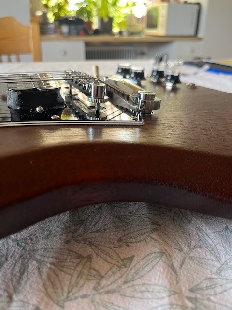

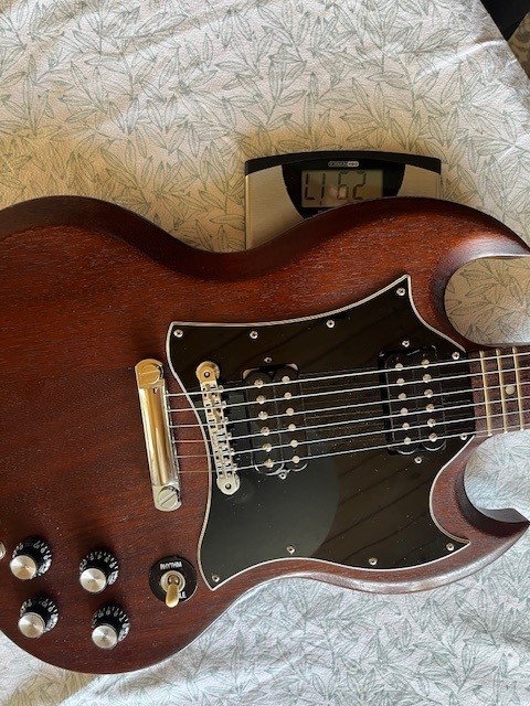

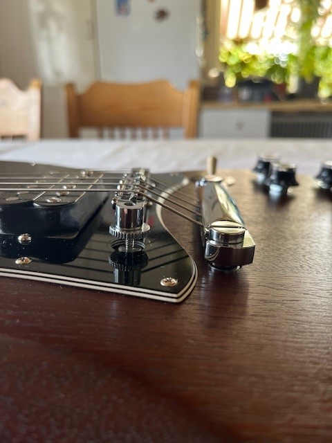

Post Re: Lightning stop bar

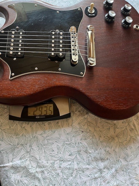

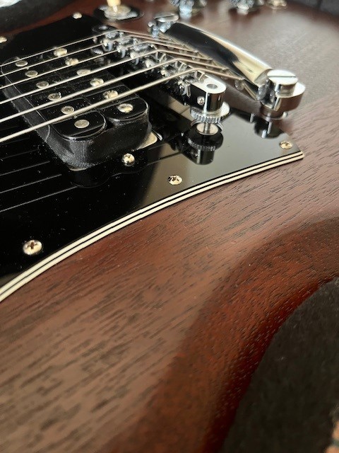

Tänkte bara visa hur det ser ut med de stolpdistanser jag skrev om tidigare.
Köpte en SG Special worn brown från 2009 billigt, gillar dessa gitarrer pga. den tjocka 50`s halsen samt att de oftast är lätta och resonanta.
Det som brukar vara problemet (också på denna ) är att halsvinkeln är för stor vilket gör att stallet måste justeras rätt högt.
Med original Nashville stallet behövde stränghållaren hissas rejält för att få strängarna att klara bakkanten på stallet.
Jag bytte ut stallet mot ett Tonepro AVR 2 samt använde Callaham stolpkonverteringar (plockar ur bussningen ur kroppen och pressar ner de nya). Med detta stall blev det perfekt med 4 mm distanser för att kunna skruva ner stränghållaren kloss mot och samtidigt klara bakkanten på stallet. Hade jag haft kvar original stallet hade det nog behövts de tjockaste distanserna som är 5,5 mm.
Köpte de Hosco stolpar Jonken länkade till, resten av prylarna hade jag liggandes.
Skulle egentligen velat använt Fabers konverterings stolpar till stallet, de är gjorda av mässing vilket oftast brukar fungera bättre klangmässigt.
På de Callaham jag hade är både stolpe och tumhjul gjorda av stål, vilket brukar ger en liten annan klang, vi får se när jag har haft läge att testa skarpt. Fördelen är att stålstolparna klarar mera tryck utan att böja sig.
Trots att de utbytta delarna var stål vs. zamak minskade vikten på gitarren, Tonepro stallet var tydligen rejält lättare än original Nashville.
13 Jun 2025, 13:32
Är bildera efter bytet, galet högt ju..hela humbuckern är nästan ovanför plektrumskyddet. Är det alltså just på denna modell som det är så. :?:
Har 2st SG som turligt inte har det problemet.
13 Jun 2025, 14:05
Joined: 03 Nov 2008, 21:14
Posts: 1369
Den här har 490T som stallmick, jag tycker inte de låter inte bra om inte de justeras högt.
Med stor halsvinkel och mickarna hängandes i plektrum skyddet blir det så här.
Hade det varit en Les Paul med höga 50-tals pickup ringar hade det inte blivit iögonfallande.
13 Jun 2025, 14:17

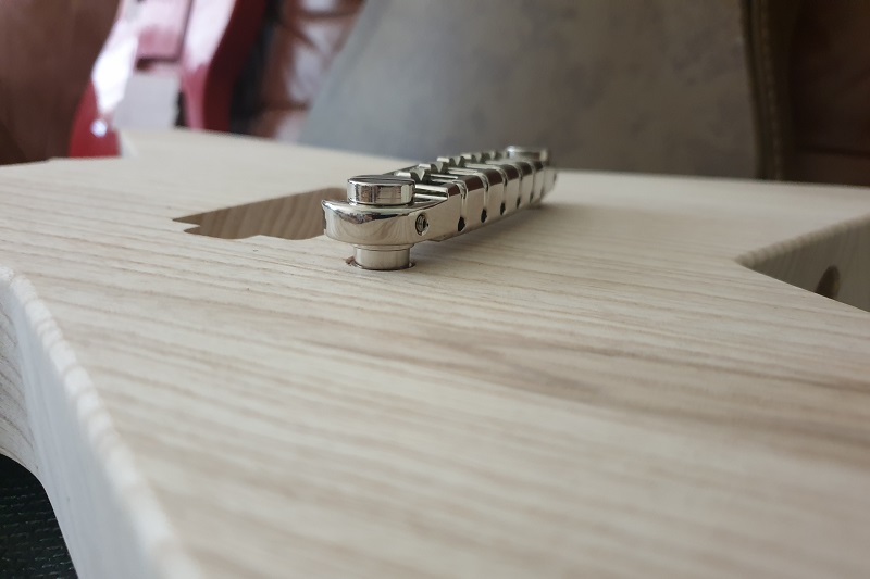

Cool SG. Även jag reagerar på att du justerar stallet väldigt högt.
Jag gillar också tjockare halsar + optimerade/tweakade/starkare klangbilder på SG's. Jag använder:
-ABM 2504 stall i härdat stål eller Philadelphia Luthier Tools Pinnacle stall i härdat stål
-Philadelphia Luthier Tools Pinnacle tailpieces i härdat stål
-Hosco FIXER stolpar
Dock kör jag alltid overrap; vilket medför att jag vill ha stränghållaren positionerad så nära kroppen som möjligt. Detta innebär de kortaste distanserna som följer med FIXER stolparna.
Vik mässigt tenderar även jag få ner total vikte -samt neckdive på i mina SG's. Detta genom att jag faktiskt marginellt adderar mer vikt i hårdvara på kroppen -samtidigt som jag drar av vikt på huvet. Detta genom att byta stämskruvar. Typ: Bort med de tunga/gjutna Rotomatics orginal knopparna; och på med vintage style stämskruvar med press bussningar. Det viktigaste med stämskruvarna är att de har en väldigt korta/låga axlar. Favorit knopparna är höjdjusterbara (HAP) GOTOH Rock Solid. Lägre stolphöjder ger mer strängtryck över översadeln; som i sin tur ger en stabilare akustisk klangbild på instrumentet.
/ Jonken
Låsbara stolpar kan även användas till wraparound -stall. Som exempelvis: ABM 3024. Genom att nypa fast stallet -ger en ENORM klangförbättring i instrumentet. Nackdelen är förstås att man offrar den traditionella höjdjusterings möjligheten i stallet. Att bygga/optimera 'personlig custom' i instrument; innebär ofta lösningar som sällan omfattas i produktbroschyren. Och detta innebär ofta överlägsen kvalitet i slutprodukten för kunden.
När man köper ett set FIXER studs -följer det med (som tidigare nämnts) tre olika distanslängder till dessa stolpar. Dessa stolpar kan staplas på/över varandra + ganska enkelt även filas ner till korrekt höjd. På ett fungerande instrument behöver man bara justera sträng höjd + intonera stallet en gång. Detta ifall man inte byter strängtjocklek. Börjar det skrälla i banden senare i instrumentet beror detta i princip aldrig på att stallet behöver justeras. Problem med skräll, rassel, choke out -handlar om saker som händer på brädan; som: -Truss rod justering, -höjda bandstavar, -komprimerad -alt vriden hals trä. Dvs: Att låsa fast stränghöjden på stallet -innebär inga som helst problem. Detta förutsatt; att man hittat sin personliga 'sweet spot' i stränghöjd.
Det är alltså fullt möjligt att få ut ett akustiskt MONSTER KLANG ur sitt stränginstrument med ett wrap around stall. En optimerad klangbild som inte ens serveras i de absolut dyraste fabriks instrumenten man kan köpa. Mig veterligen; har inte ens på de dyraste fabriks custom shop -teknikerna koll på det här. Detta pga av att instrument tillverkare är ofta låsta till industri standard; speciellt när det gäller hardware.
Man kan nästan säga så här: De grymmaste instrument teknikerna som finns världen över; tar vid där fabriks customshopparna slutar. Och skall man tro internet: Finns det en uppsjö av instrument tekniker med dessa kompetenser. Så är det givetvis inte. Faktum är att dessa riktiga 'thinking-out-of-the-box' tekniker i världen är skrämmande få till antalet.
/ Jonken

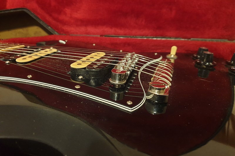

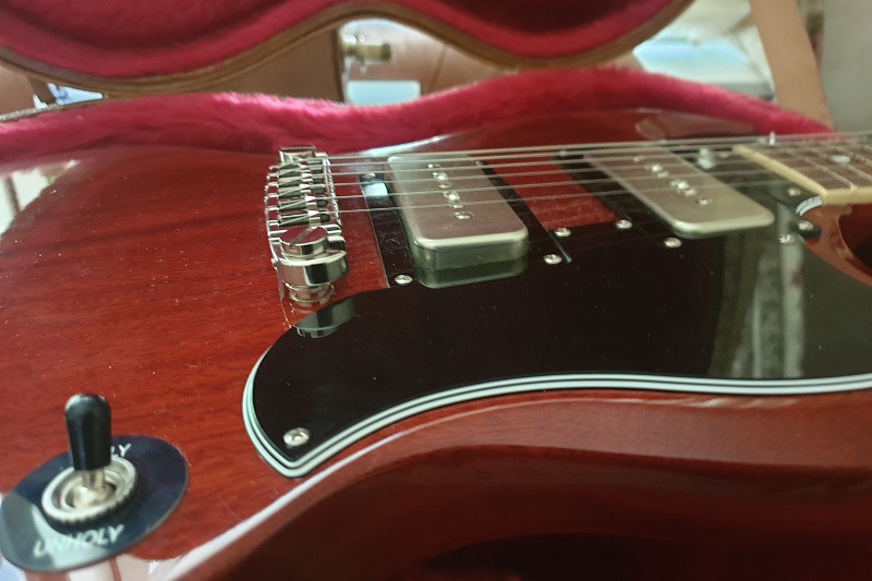

Håller med. Bara att jämföra bilderna jag la upp på mina SG's. Trots att det skiljer i stallets (Nashville TOM) höjdinställning; har båda plankorna har samma stränghöjd över brädan.
Jag har tidigare föredragit ABR (den smalare) stränghållaren på mina SG's. Idag dock föredrar jag den moderna; lite fetare Nashville stallet -för större anliggningskontakt och ökad positions stabilitet. Speciellt de tyska ABM -stallen. Dessa är så stabila; HELT utan 'servostyrning'. Tungvridna någe jävulst! Att intonera dessa stall; måste man fasen använda en rejäl plan mejsel och en hel del muskelkraft. Men på grund av att ABM's passformer är SÅ TIGHTA; är dessa också helt överlägsna -när det gäller att överföra strängklang till kroppen.
/ Jonken

Tror att det såg värre ut på bilderna än det är i verkligheten.
Det är också en del i min setup som påverkar.
Jag justerar alltid mina halsar helt raka utan relief, det gör att huvudet och övre sadeln kommer ännu längre "ner"
Detta i kombination med att jag föredrar rejäl stränghöjd resulterar i att stallet kommer upp en bra bit.
Skulle gitarren justeras enligt Gibsons spec. angående relief och stränghöjd skulle stallet ligga betydligt lägre.
Att halsvinken på den här gitarren är på övre sidan av spektrumet är det dock ingen tvekan om, den är garanterat 5 grader.
Att ett företag som tillverkat gitarrer i +120 år och med hjälp av dagens CNC maskiner inte lyckas med en halsinfästning som är spot-on är ju lite anmärkningsvärt i sig.
Jag har även haft Gibsons där det motsatta fenomenet funnits, för plan halsvinkel. Att tumhjulen bottnar och stränghöjden fortfarande är för hög är nästan ett värre problem.
För de pengar jag la på denna gitarr är jag fullständigt nöjd, den spelar perfekt och har ton och sustain i överflöd.
Trots den feta halsen och låga totalvikten märkte jag inte av någon neckdive med gitarren hängandes i axelbandet.
Hittar heller inga döda toner vilket förmodligen den feta halsen bidrar till.
Det får nog dock bli ett mickbyte trots allt, har några mickar liggandes som ska få byta plats med 490R/490T kombon

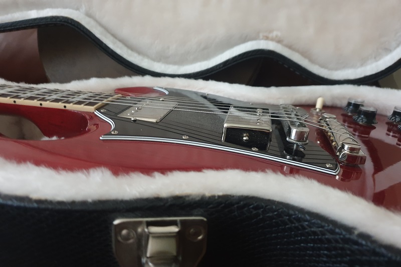

Jo det skulle säkert gå att "snygga" till den men jag störs inte nämnvärt och micken ligger säkert med rätt vinkel.
Köpte gitarren som ett projekt, insåg att jag hade en hel del prylar liggandes som skulle gå att använda.
Verkar som just SG:s från och till genom åren haft överdrivna halsvinklar, hittade en bild på en Standard från -02 som jag hade.
