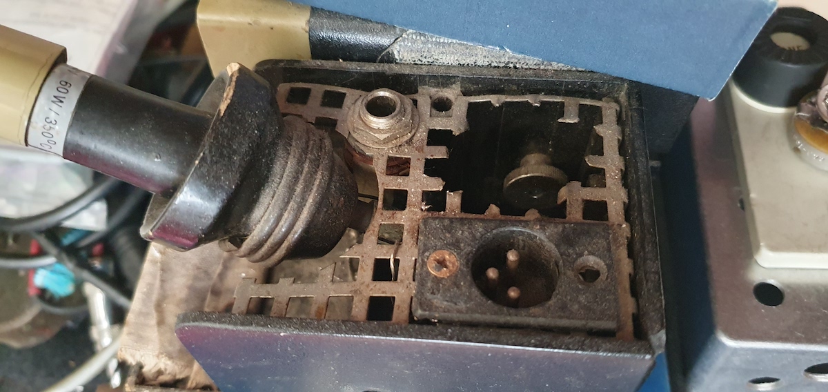

Post Re: Skruvstycke för lödjobb, tips?
Gjorde så här direkt på lödstationen..i hålet satt en XLR hona, å för tele honor sattes en "box dubbel tele" i honan..för gitarr & stärkare är det oftast "lättare" att låta de sitta där de ska vara s.a.s...som t.e.x. 175ór eller 335ór från ovansidan så blir kabellängder "rätt" å en tunn pappbit som skydd istället för mall...å som nämns ett par klämmor på en grövre en kardels kabel med lite längd å en tyngd används också när händerna inte räcker till..hittade inte de nu...
(ja lödstationen är skitig, den är nog t.o.m. äldre än några som skriver i tråden..har funnits vid min sida sen 87)
Trevligt med vintage grejer även på arbetsbänken. Ser ut som en riktig långmilare; still going strong!
If it ain´t broke...ska "slås på" en sväng senare å löda några "adapters" XLR-Tuchel.
