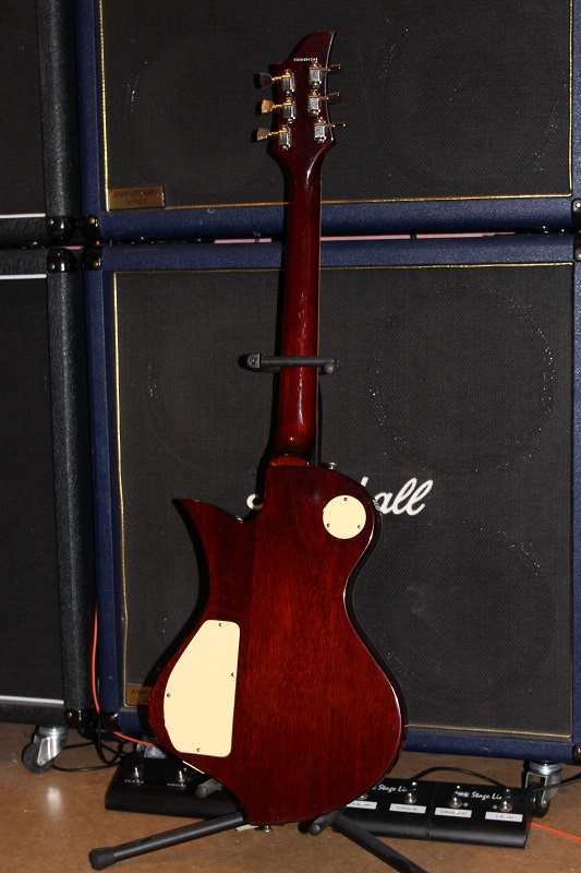

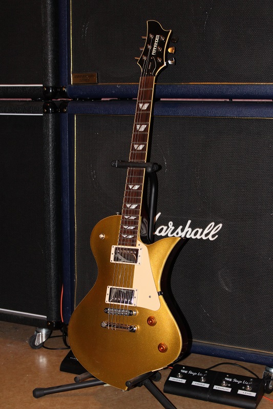

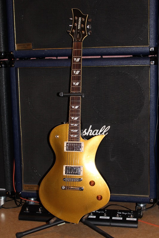

Jag har själv en gammal modifierad Ravelle Standard Gold Top. Eller kanske man hellre skulle kunna säga: Att jag Gibsonofierat den. Det enda som egentligen är kvar från orginalgitarren; är kroppen/halsen -samt amber knopparna + axelbands knopparna. Resten är bytt ut: CTS, Switchcraft, Gibson, Kluson, ABM, Puretone -osv, osv... Det sitter till och med Butyrate ringar runt mickarna.

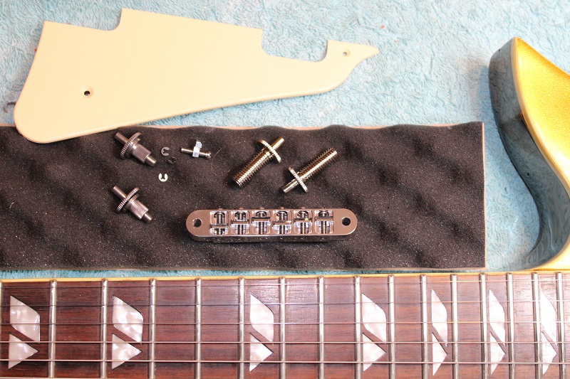

Idag är dock tanken; att tillverka ett Gibson style plektrumskydd till min Ravelle. Stör mig lite på att mina fingrar 'dyker ner' efter höga E-strängen; och får mig att missa -med min plektrumteknik där nere. Och så kan vi ju inte ha det. :( Idag dök del upp lite pleka material i lådan. Av dessa skall vi välja det som nyansmässigt matchar bäst; och tillverka någe halv-kreativt ur det.

Roligt med bra timing ibland. FedEx dök överraskande upp vid min dörr -med det nya stallet till gitarren. :)
Stallet är givetvis av högsta kvalisort; av riktigt smitt verkstadsstål. Som Ni säkert redan noterat; är det imperial/Gibson mått -på stallet. För detta beställde jag även adapter skruvar för M8 bussningarna i kroppen. Dessa är dock ej i stål -utan i mässing. ABM erbjuder ej dessa adapterbussningarna i verkstadsstål.
Gjorde detta val; då gitarren redan låter tillräckligt bra. Skulle detta nya stålstall visa sig innebära 'overkill' på gitarren: Kan jag alltid montera detta på någon av mina Gibson gitarrer.
Hittade även en LP P90 pleka i mina gömmor -som nyansmässigt bäst matchade den övriga plasten på gitarren. Beslutade mig därför för att modifiera denna pleka -för att passa på instrumentet.
/ Jonken

Hann inte med stallet idag; men väl plekan! Snyggare -eller inte?: Judgers choice. Anywayz: Så här blev det:
Funktionellare för mig blev det iaf.
/ Jonken
