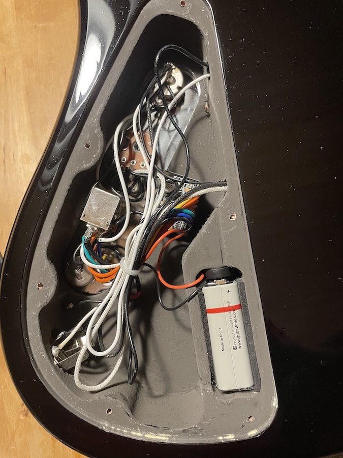

Jag öppnade upp den för första gången nu i kväll.
Med så här mycket oskärmade kablar som till och med ligger ihopsurrade med buntband, så kan jag förstå att den väsnas en del...
Kaviteten verkar vara målad med skärmfärg och locket var skärmat med folie, så det är ju bra. Då ska jag köpa sprej och rengöra kontakterna som Jonken föreslog. Sedan så får jag väl försöka byta ut de kablar som går till skärmad kabel som jag jordar. Kanske skulle jag skärma kabelstammen till multikontakten för att skydda den?
Preampen i sig verkar vara den Sadowsky använder i sina dyrare modeller och som man kan köpa som en uppgradering till J-basar och eftersom brummet inte påverkas när man växlar från passiv tilll aktiv drift så är inte preamper i sig som är problemet problemet utan det måste ligga i kablar-och-kontakt-världen om det inte är något med mickarna.
Lättmekat är det inte, men jag får göra ett försök.

Aha; ser att jag hade fel. Det är inte QC-kablar. Men det klassiska, asiatiska 'ormboet' är det ju alla gånger där.
Jag skulle börja med att knipsa av buntbandet; och korta av de överlånga kablarna. Kabelfästerna/lödningarna till multi switchen -ser ju onekligen lite 'funky' ut. Du behover nog inte skärma av dessa kablar -om du bara kortar av dem. Men troligen måste du köra ett tenn-sug -för få bort lite av lödtennet på multi switchen. För det ser onekligen ut att vara lite väl stora klumpar där.
Byta ut kabeln till out jacket till braided wire är också viktigt..
En burk electro clean med 'pipa'. Bara spruta in i varje pot; och vrida framoch tillbaka. För detta behöver du ju bara lossa plåten på ovansidan -för att komma åt.
Personligen brukar jag gå lite längre än så: Jag brukar ta loss all el -och slipa bort ALLT jordfärg och lack inne i el-kammar kaviteten. Detta är ett skitigt -jobb; som även ger lite mer AK-klang i instrumentet. Om man sand-papprar ner till porfyllaren; kan man (om man vill) isolera den nya, rena kammaren med folie -utan att man paddar bort all AK-klang ur instrumentet...
/ Jonken
Japp, buntbandet ska bort och de kablar som kan kapas ska kapas.
Multiswitchen är lite trist. Den ser svårjobbad ut och det är nog lite svårt att hitta en kvalitets push/pull-pot med så många poler. Men jag får göra ett försök att fixa till lösningarna.
Det står på listan att göra och det är ju ganska enkelt.
Ingen av potarna sprakar, men jag köper en flaska och gör det också.
Den här gången hoppas jag nog över den biten. Han vill spela på den hela tiden, så jag får hålla jobbtiden nere så gott det går. Men det var ett bra tips.
Viktigast är att få den lika tyst som till exempel en vanlig Jazz-bas. Som det är nu så väsnas den så mycket att man inte gärna använder den till inspelningar och det är ett känt problem med modellen. Men basen i övrigt är riktigt jäkla bra, så det är värt att fixa till elsystemet trots att den är helt fabriksny. Sadowsky or Warwick som håller i produktionen släpper ju en uppdaterad serie där de åtgärdat brumelendet inom kort och det är därför de rear ut de här inför släppet av de nya. Jag vet inte hur de bandade är men den bandlosa med ebenholzbräda gillar vi.
Så om bara brummet försvinner så är det bra som den är. Att den sedan kommer att låta lite bättre efter saneringen är en ren bonus. Helst hade jag velat riva ur allt och kopplat om den som en JB, men eftersom det sitter en riktig Sadowsky-preamp identisk med den de säljer separat inbyggd och som sitter i dyrare modeller (jo jag har kollat på kortet), så är det förstås synd att dumpa den. Men det blir lite mer pyssel då för att bli av med brumeländet.
Just det, jag kanske lägger till en tonkontroll för det passiva läget. Det saknar den idag.
27 Sep 2023, 14:28

Glömde: Tycker att den 'heta + piggen' i jacket ser ut att ligga väldigt nära den jordpenslade kavitetskanten. Detta kan mycket väl vara en orsak till oljud. Den vill Du nog böja till -alternativt köra en skrymp slang över -i samband med att du byter ut kabeln.
/ Jonken :wink:
/ Jonken :wink:
OK. Tack för tipset!
