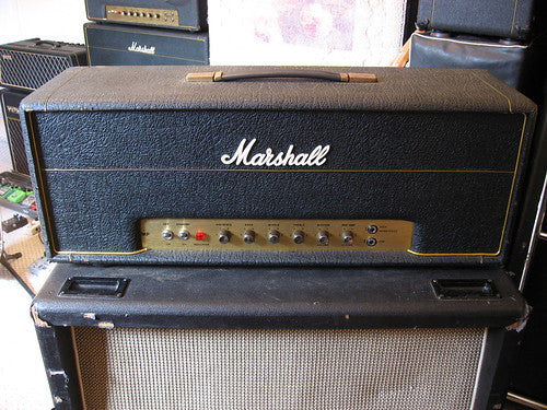

Men det är inte så komplicerat. Marshall börjar experimentera med mastervolym-versioner av de klassiska fyrhålsmodellerna Super Lead och Lead. Den första försöket är den versionen som kom 1975 och som hade det ”gamla” klassiska utseendet med liten logga Marshall hade till en bit in på 1976. Den varianten hade lika många gainsteg som Super Lead och Lead och blev ganska kortlivad, eftersom det var kanska konstigt med en tvåkanalig förstärkare med gemensam volym (gain) för båda kanalerna och en master. Istället så gjorde Marshall om mastervolymsvarianterna så att de blev enkanaliga och använde den överblivna rör-halvan till att ge försteget ett gainsteg till så att de kunde dista mer och då var den klassiska heavy metal-Marshallen som nästa alla tidiga metal-band använde född.
Så glöm den konstiga mellanvarianten med liten logga. De riktiga 2203/2204 med nya förstegskretsen, med stor logga och det nya utseendet börjades tillverkas någon gång under 1976 (och däremellan tillverkades en variant med ny krets och gammalt utseende).
Så här såg i alla fall de första ut:

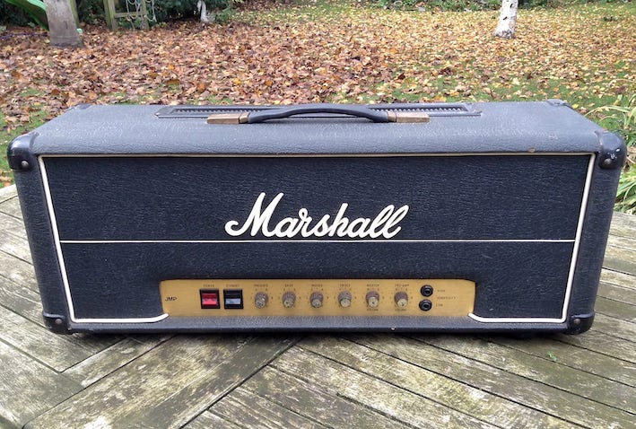

....och så här såg en sen 76:a med den kända klassiska förstegskretsen ut:
https://reverb.com/uk/item/29582763-marshall-jmp-original-1976-master-volume-lead-100-watt-guitar-amp-head
