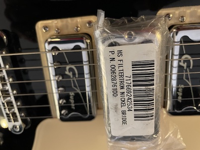

Jag ska montera ett par original Gretsch HS Filter'Trons, d v s den vanliga klassiska Gretschpickupen som sitter i de flesta modeller i den Japantillverkade Professional Collection-serien i en Koreabyggd Gretsch Electromatic-modell som har HiLoTrons fabriksmonterade.
Men eftersom Gretsch har flera monteringsstandarer för pickuper så behöver jag hitta rätt prylar på för att montera de nya mickarna med två skruvsfäste a'la P90 där det idag sitter mickar med treskruvsfäste. (Se bild.)
Hur går man smartast? Jag har googlat runt och hittar ingen färdig lösning man kan köpa, men det borde ju finnas. Annars kanske någon här har någon annan fiffi glösning.

Funkar inte dessa? https://m.thomann.de/se/gretsch_bezel_s ... 9QQAvD_BwE

Det passar nog, men håller nog inte upp pickupen. Så jag behöver nog fler delar i så fall...
Om jag nu inte kan fäst mickarna i mittstocken...?

Så finns det inga mer skruvar än de fyra som håller sargarna på plats!? Skruven för att höja eller sänka micken sitter väl i pickupen?

Du behöver en platta under filtertron micken, vissa använder några glasspinnar ihoplimmade. Sök på english mount så borde du hitta lite idéer.

Modellen du länkar till är lik min och det borde gå att P90-montera mickarna i den, d v s lägga fjädrar emellan och spänna emot botten. Den är i praktiken Gretsch variant på 335:a. D v s tunn halvakustisk med mittstock och den kanske går att montera som du föreslår. Men jag har aldrig haft isär den.

Jo, jag har en viss koll och har läst det där, men ville helst slippa glasspinnar och köpa rätt grejer istället. Därav frågan. Men tack för förslaget. :)

Jag känner till Gretsch olika infästningar. Men hittar inget om hur man monterar Gretsch-mickar med "Standard Mount" i gitarrer som har mickar med treskruvsfäste.

Tack för tipset. Jag känner till den där, men den är för tvåskruvssargar och inte för treskruvs som min har.
Sedan tråden skapades har jag köpt den japanska varianten av samma modell och den har rätt mickar i från fabrik. Men jag vill ändå den här gitarren klar, om jag ska behålla den. Jag behöver den inte nu när jag har två snarlika, men jag gillar den och den låter bra akustiskt, så jag är sugen på att montera in ett micksystem för akustisk gitarr i den och använda den i bandet när det behövs både el och akustisk i samma låt och då vore det bra om jag kunde montera de Filter'Tron jag gillar bäst i den.
Det lutar åt att en kompis får 3D-printa någon variant om det inte finns något färdigt.

Om jag förstår detta rätt; vill du alltså behålla 3-punkts upphängningen -för de nya orginal Gretsch -mickarna här?
Jag har gjort ett gäng av dessa moddar. Det här är vad jag skulle rekommendera:
Det du behöver här är ett T-adaptor -fäste. Dessa finns inte att köpa; utan detta måste du tillverka själv. Detta är faktiskt inte heller så svårt som det låter. Alla mått för detta; hittar du redan i mickarna som sitter i gitarren.
-Köp HB-fästet.
-Borra ett extra hål mitt mellan hålen på 2-punktsdelen -på bottenplattan på båda dina sugiga kina mickar.
-Klipp av 2-punktsdelen från bottenplattan på båda dina sugiga kina mickar. (Ifall du inte skall ha kvar dem.)
-Använd en standard US mickmonteringsskruv -att montera den avklippta plåtbiten -på HB fästet. (Skruva tills det tar stopp och nyp av/kapa bort resten av den långa monteringsskruven.
Sedan är det bara att montera den nya micken -på samma sätt i din kina sarg. Tänk på att att dubbelkolla skruvarna: Allt i som monteras på HB-fästet är tum gänga. Det som monteras i plåten är millimeter gänga. Denna metod gör ingen åverkan -på din Gretsch -mick heller.

Sjysst modd ovan, kanske jag ska pröva om jag bestämmer mig för att spara min nyköpta Korea Gretsch..
Samlade info lite för min egen skull som för andra. Fortfarande i valet kvalet hur jag ska göra.
Guitarfetish har också ett fäste för filtertron till sarg, men måtten på skruvhålen verkar anpassade till deras egna mickar och är inte samma som Gretsch filtertron.
https://www.guitarfetish.com/GFTron-Ada ... 33866.html
Vill man köpa allt finns detta nedan här..
På en Koreansk eller kinesisk Gretsch så fästs skruvarna via pickup-sargarna, precis som på en Gibson. Men de har gjort det på "fender" vis, dvs med 3 skruvar.
Köper man ett par TV-Jones mickar så kan det följa med adapter med vingar att skruva fast (clip system)samt adapter för att fästa till pickup-sargarna med 3-hål (dual screw mount adapter)
Väljer man att köpa nya sargar med 2 hål så behöver man inte köpa dual-screw mount adaptern.
https://adpguitarparts.fr/en/74-tv-jones
Såklart kan man inte köpa TV-JOnes "Clip" System" om man inte köper hans mickar :D
Tur då att det finns annat..
https://www.crazyparts.de/pickup-making ... -plate.php
https://www.philadelphialuthiertools.co ... ter-plate/
