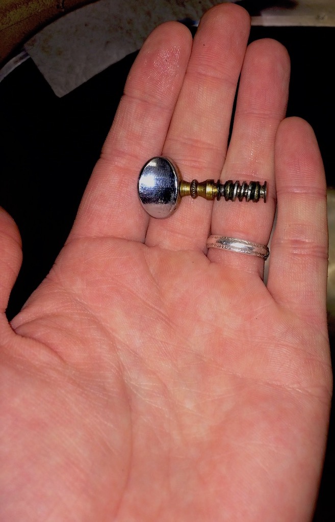

Lampknappen verkar vara till för att aktivera stall och halsmick så att det går att köra alla tre mickarna samtidigt.
Det verkar som att det någon gång i tiden har försvunnit lite skruv så då har ägaren tagit vad som har funnits hemma.

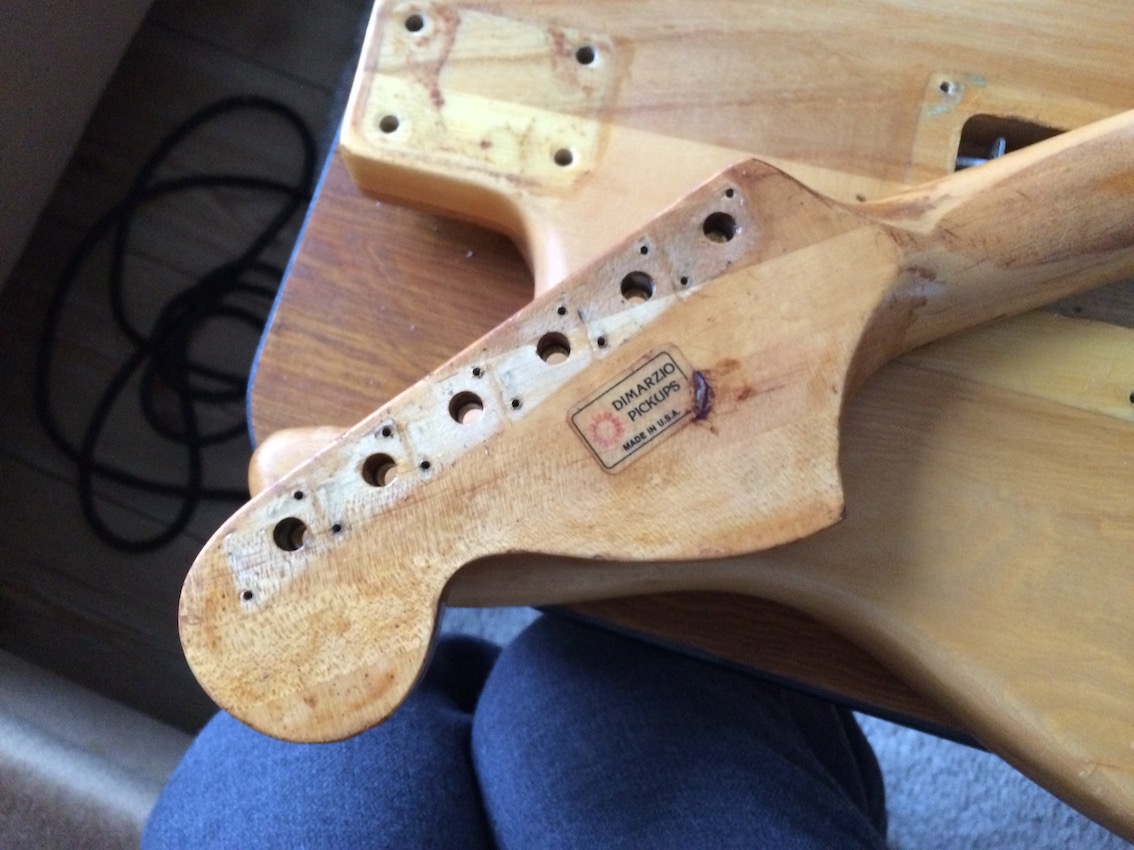

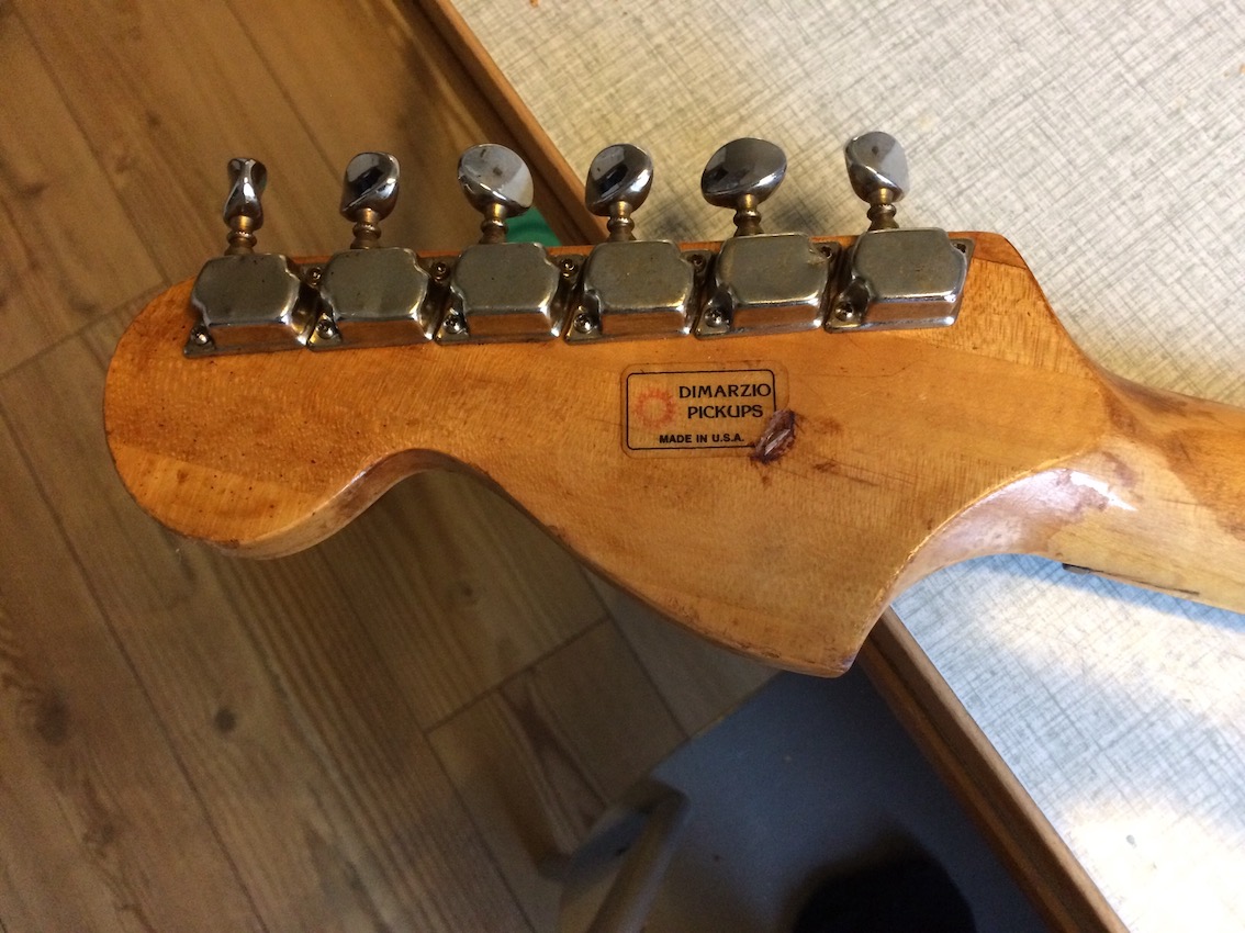

75, kan det syfta på årtal kanske? Jag vet inte men det är uppenbarligen en kopia av de sena 60-talarna.
Hmm Dimarzio satt det nog inte kvar i.

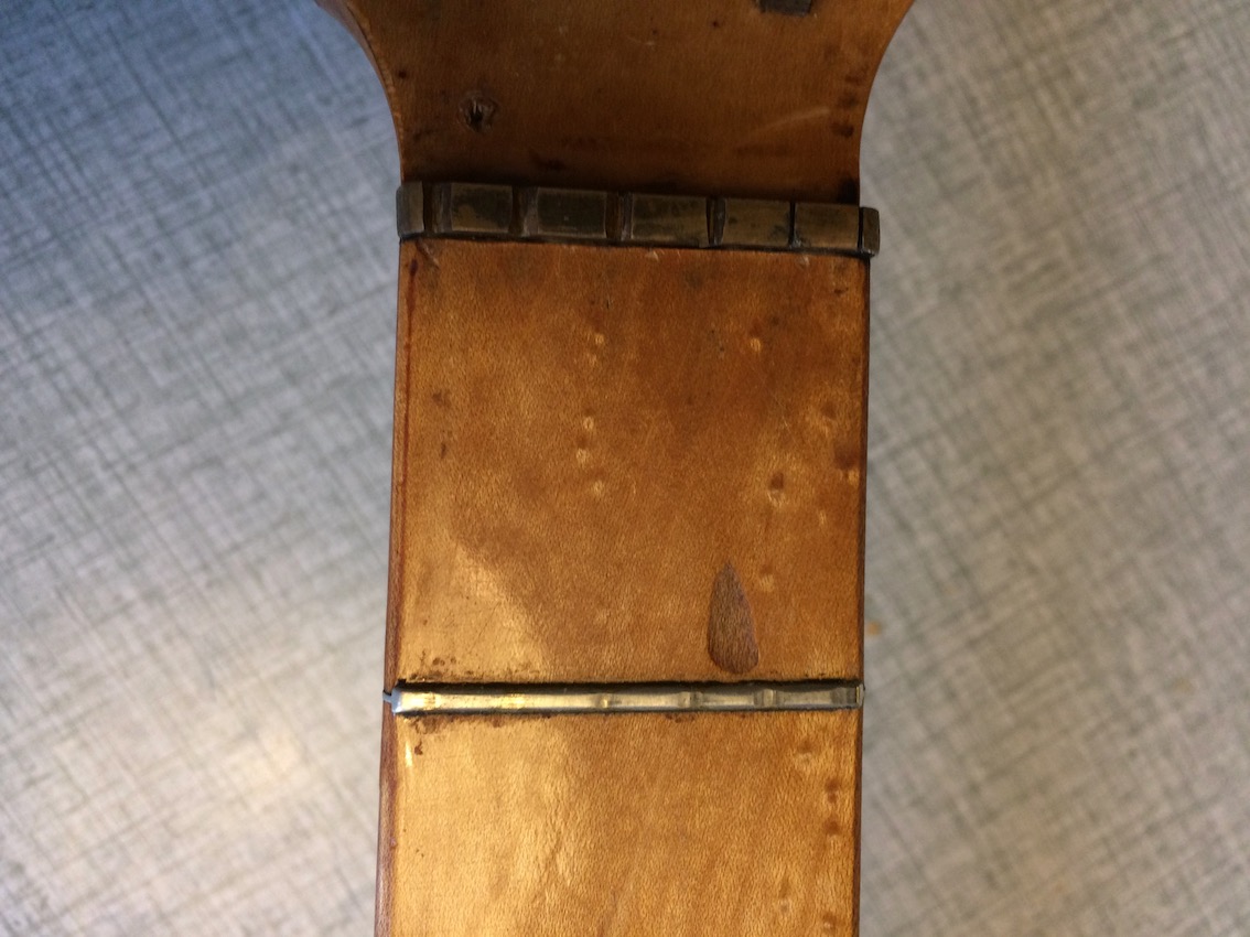

Mycket gropar i banden misstänker att gitarren har använts mest till ackordspel. Får se om jag vågar ge mig på en bandslip eller
inte. Fin greppbräda med fågelögonlönn åtminstone.

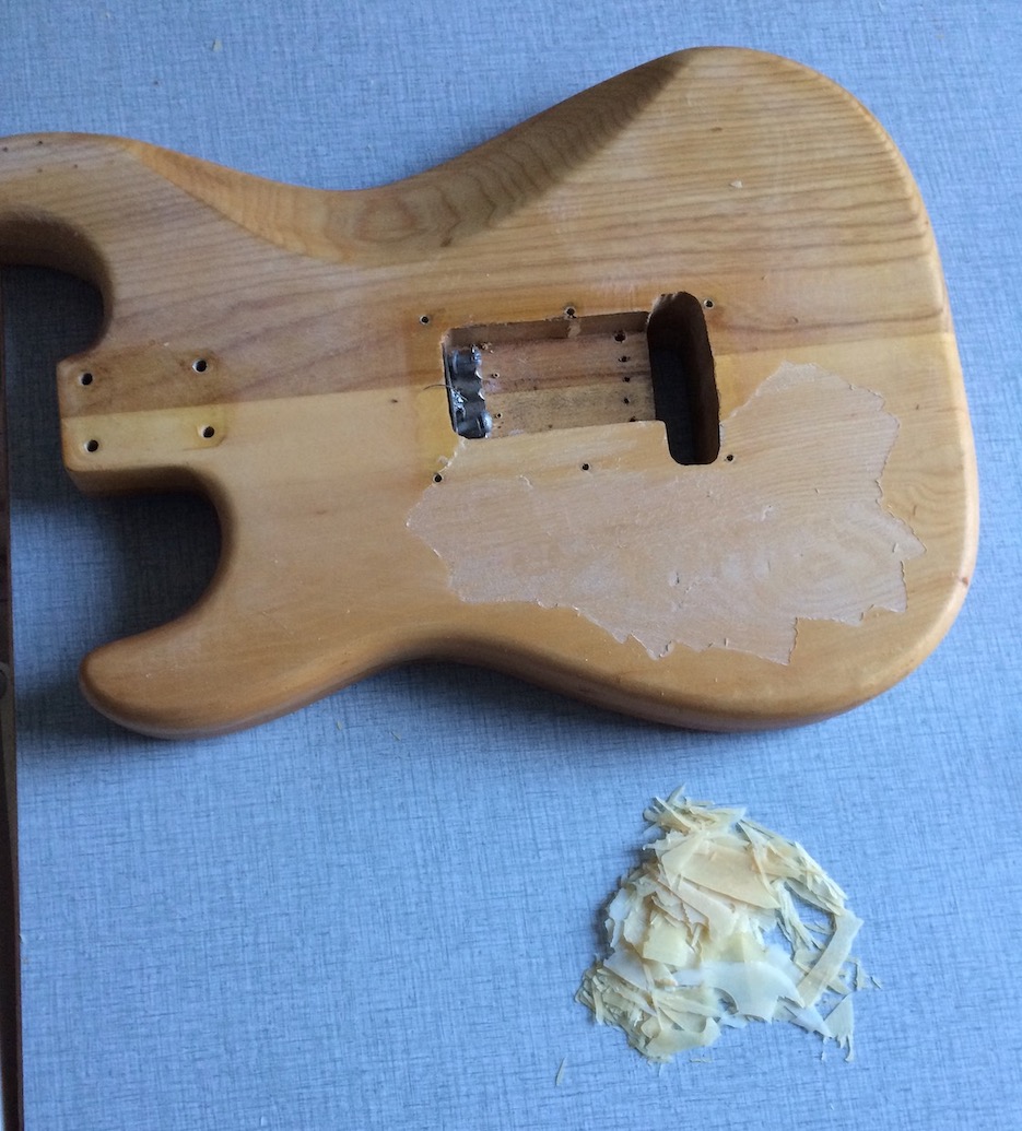

Här var det "fräst" för badkar, möjligtvis ett sånt badkar som man ser ute på landet som djuren dricker ur

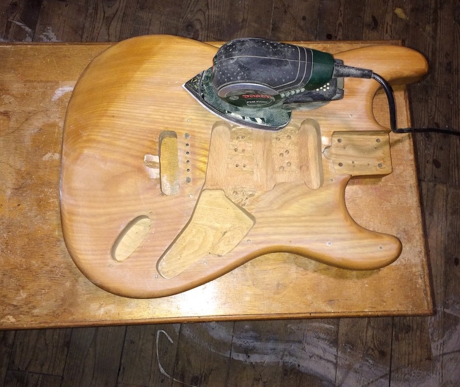

Hur som haver. Tog itu med att börja putsa upp igår. Var gamla lager av ingrott smuts. Svinto gjorde susen för det.
Före:
Efter
Före:
Efter:

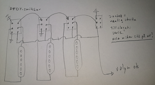

Här är ett exempel på hur man skulle kunna koppla om man vill ha seriekoppling. I detta fallet har jag något liknande det jag hade en gång i tiden, dvs med tre mikroswitchar, en per mik, samt en till för att slå på/av seriekopplingen.
Det går troligen att komma fram till ngt liknande med andra kopplingar.
Jag har missat att rita ut jordningen på den tredje switchen, men det ska vara likadant på alla tre switcharna.
Det blir en jordloop på ett sätt när till/frånbrytaren är jordad, men om jag inte minns fel spelar det ingen roll i detta läget. Rätta mig om jag har fel.
Vad gäller om projektet är görbart eller inte är det ju helt upp till dig Berra vad du tycker är lagom funktionellt. Byta några band ja, du behöver en nerslipad liten hovtång för det som når ner under bandstaven så att säga, och troligen tillgång till bandfilar. Men du kommer troligen att lära dig en massa. :D
/Lennart
kanske att det blir lite OT, och absolut en sub-tråd det här med serie/paralell koppling!
Men borde inte Brian Mays Red Special vara det vettigaste kopplingssystemet på en tre mickad gitarr?
Jag undrar sen om någon varit inne på att konstruera nån form av mikroprocessor styrd, programerbar mick-switcher?

Så, dags för lite uppdatering.
Tyckte att det var dags för att slipa kroppen. Efter en halvtimmas slipandes kände jag att det fick räcka, det var för mycket jobb och för lite resultat.
Bestämde mig för att ta i med hårdhandskarna. Om man bor på 4 personer på 70 kvadrat och dessutom i lägenhet är en värmepistol mycket svår att motivera för sig själv att ha särskilt eftersom det är någonting som jag i princip aldrig kommer använda den. Sambon hårtork fick duga i det här fallet.
Sakta men långsamt gick det framåt.
Till slut blev det tillräckligt färdigt.

Några av mina metoder kan ses som, tja konventionella. Verktyg till gitarrjobb har jag egentligen dåligt av så jag får ta det som finns här hemma. Om du hade sett vad jag använde Jonken hade förmodligen fått det berömda slaget.
Vill pröva att göra någon slags burst, att spraya är väl egentligen uteslutet däremot hade vi en del bets över efter att ha betsat lite grejer. Lister, bord etc. Det här är resultatet av tre olika kulörer av Herdins bets.
Bestämde mig även för att plugga de yttre hålen för stallet eftersom de var lite för stora
Dags att banda
Nu börjar det likna en hals. Fick däremot en tankevurpa deluxe när jag slipade bandändarna vilket resulterade i att den behöver bandas om. Hittade en personen som kunde banda om för en "billig" peng. Var tvungen att fundera men kom i slutändan fram till att det får bli så, vill jag ha en dyr ospelbar gitarr eller en dyr spelbar gitarr Den har sprungit iväg i pris nu, trodde inte att jag skulle behöva köpa så mycket grejer till så nu är jag snart uppe i samma summa som om jag hade köpt en mellanprisgitarr begagnat. Jaja jag får väl säga som Lemmy, you win some you lose some it's all the same to me.
