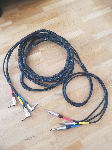

Har nu monterat 3 kablar i en strumpa och shit vad behändigt det blev.
Epic.

Blev såhär.

rifle wrote:
Blev såhär.
Snyggt! Snyggare än min Classe-lösning. Skulle det få plats fyra kablar i strumpan? Är det meckigt att få in kablarna i strumpan?
24 Oct 2019, 15:49

lpstd wrote:
rifle wrote:
Blev såhär.
Den storlek jag köpte 16mm så var tre kablar max. Hade jag köpt idag hade jag köpt en storlek större på strumpan för att det ska gå lättare att trä igenom de. Strumpan är väldigt elastiskt.
Kanonenkelt och bra bara man prickar storleken. Billigt dessutom.
24 Oct 2019, 22:05
Joined: 28 Feb 2003, 11:15
Posts: 4296
Post Re: Kablar från bord till stärkare.
16mm strumpa var perfekt för två kablar, för tre kablar var det trångt men det gick att få igenom.
Jag hade nog köpt 18 eller 20mm strumpa för tre kablar idag så den inte blir så spänd.
Dum fråga kanske :oops:, men inte behövde du väl löda bort kontakterna för att trä kablarna genom strumpan?
25 Oct 2019, 11:17
Posts: 4296
lpstd wrote:
Ja när man köper en tight strumpa så ja.
Men går att köpa mycket större strumpa så kontakterna går igenom, men då blir strumpan pösig runt kablarna istället.
Sen vill man gärna färgmarkera kablarna med kontakterna eller med krympslang så då måste man ta lös kontakterna på ena sidan ändå.
