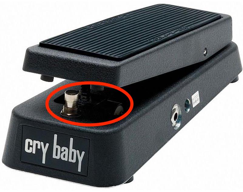

Det finns några naturliga hål upptill på en wah wah där du kan föra in lite kablar för en batterieliminator och sen tejpa jacket om du inte vill ha åverkan på lådan.

Haha! Ja, det där sista exemplet kanske skulle funka. Jag använder ju laddplatta till telefonen.
Men det övre förslaget känns i så fall vettigare och stabilare. :-)

Det övre förslaget är väl framförallt mer flexibelt om det inte är så att du bara vill spela hemma :P
Nu när du säger det så kanske det funkar att installera någon slags laddplatta till pedalen men det är nog ganska svårt.
