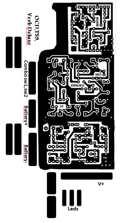

Joined: 24 Mar 2010, 00:11
Posts: 649
Post Re: enkel fråga om reverbpedal till nån som har en.
Layouten ihopfuskad.
Osymetrin pga att jag anpassar kortet efter switchar mm.
