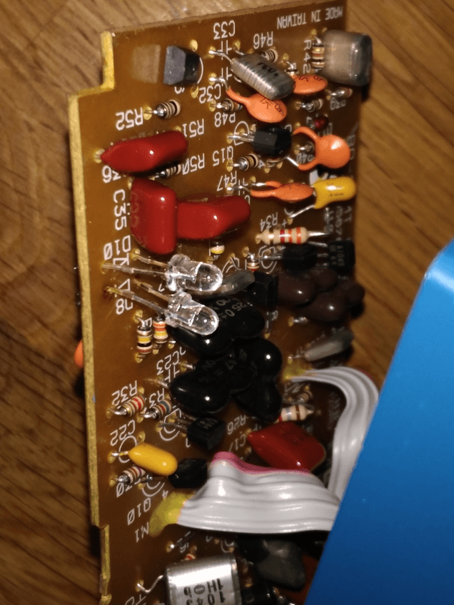

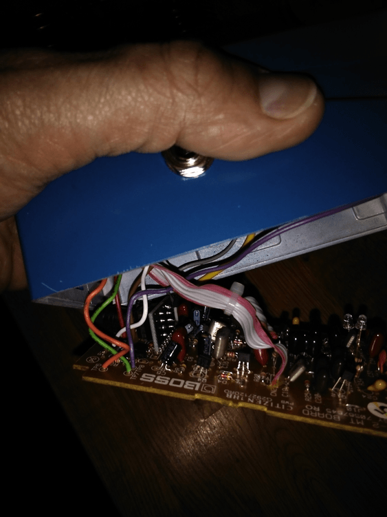

Hej. Finns det någon som via bilder kan avgöra vilken typ av mod den BD-2a jag lånat har? Inte så lätt att ta bilder då kablarna i pedalen tillåter dra loss kretskortet...
Den låter kalas o nu är jag lite nyfiken på dess historia
/Thomas

Man har ju onekligen bytt ut ett par dioder mot lysdioder och satt en 100pF konding över dessa. Sen antar jag att alla silver mica inte sitter där original utan nån har bytt massa keramiska kondingar mot silver mica för att förbättra tonen....
Tack, antar att det inte går att generellt säga vilken typ av mod det är då?
Iofs, inte så viktigt, men intresssant. Hur som låter den riktigt bra:-)

Finns väl inte direkt specifika moddar utan man kan modda något till vad som hellst, du kan modda den till ett kärnkraftverk om du har kunskap och resurser. Sen finns det ju moddare som saluför sina egna specifika moddar men då får man ju först veta vem som gjort modden om man ska kunna gissa.

Med inga specifika moddar menar jag att bara för man byter ett par dioder så har man inte gjort en Xmod bara för herr X gjort det med någon någon gång. X har liksom inte patenterat modden och vem som helst kan komma till samma slutsats om vad man vill byta utan att någonsin hört talas om X. Därav kan man bara säga att det är en Xmod om man vet att moddaren direkt kopierat herr X eller herr X gjort den själv.
