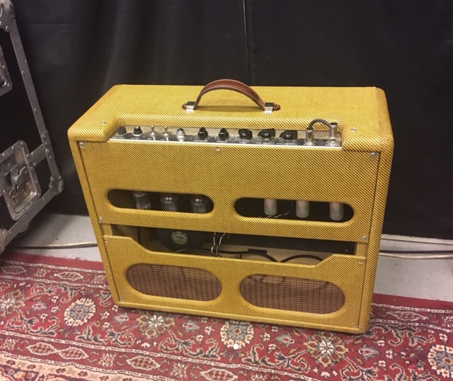

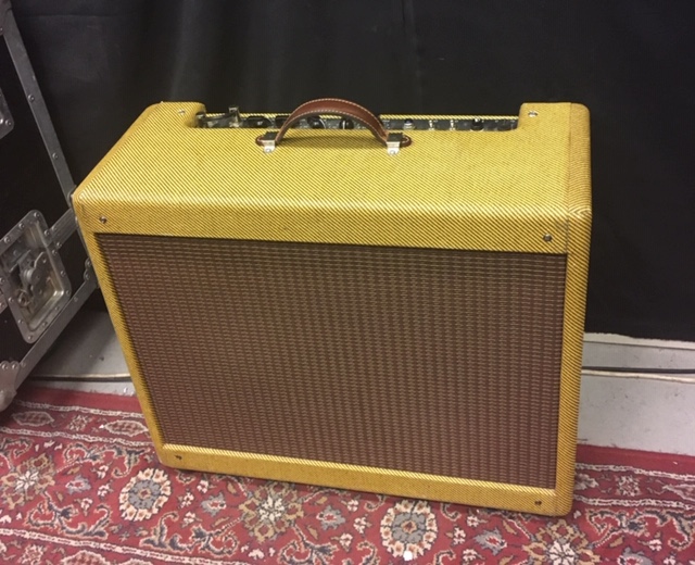

Välbyggt och pålitligt Weber kit, lätt modifierat, sluttrafon byt till en sån här:
http://www.classictone.net/40-18088.html
2 st 10" alnico element; en Weber 10A125 och en Eminence blue speaker.
Låter finfint!
Inga byten. Finns i Stockholm.

Är det en 5E8A ?
Sen är bilder på insidan alltid intressant .

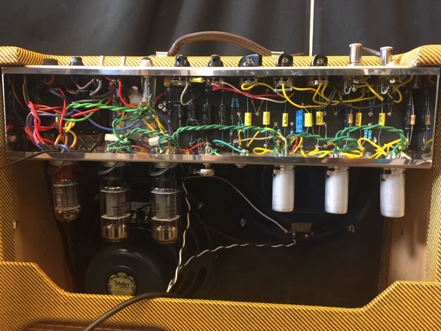

Den är ihopsatt av undertecknad, med bistånd av Ola Lehnert. Har för mig att det var mitt pyssel under julen 2013. Jättekul pyssel! Efter det har förstärkaren varit på utflykt både norrut och västerut, och kom tillbaks till husse någon gång i våras. Däruppe i norr fick den utgångstrafon bytt av JTM här på Bojen.
Så här ser den ut på insidan:
