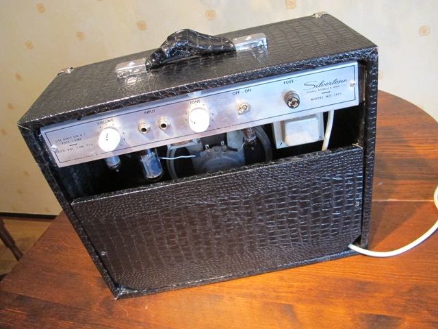

Kan du få fart på en gammal Silvertone också?
Skulle vara intressant att veta, men jag vetefan om jag är beredd att göra ingrepp i en originalare från 1962, å andra sidan står den oanvänd :?

silvertone... är det en sån däd snabbköps stärkare som Sears sålde under 60 talet tillverkade av dan electro

Japp, den här (den fanns nog inte med snakeskin på Sears :wink: , men själva stärkarn och elementet är i originalskick), den låter fint men behöver hjälp för att styra över.
